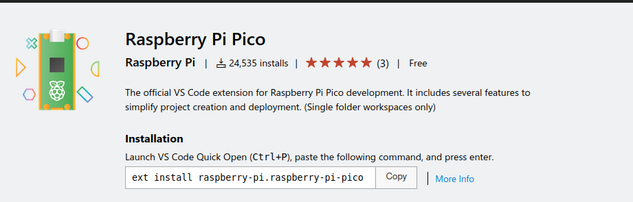

Raspberry Pi Pico – Plug-In für Visual Studio erleichtert Entwicklungsarbeiten
Obwohl der Raspberry Pi Pico insbesondere im Bereich Python bzw. Maker Medienaufmerksamkeit bekommt, gilt, dass die Plattform mittlerweile auch im kommerziellen Bereich mehr als nur Achtungserfolge einfahren konnte. Zwecks einfacherer Entwicklung stellt die Raspberry Pi Foundation im Marketplace unter der URL https://marketplace.visualstudio.com/items?itemName=raspberry-pi.raspberry-pi-pico eine Erweiterung zur Verfügung, die den Komfort bei der C-Entwicklung für den RP2xxx zu heben sucht.
Bildquelle: Autor
Im GitHub-Coderepositorium verspricht die Raspberry Pi Foundation ausserdem, dass sich das Werkzeug selbsttätig um das Herunterladen benötigter Toolchain-Komponenten und um die Bereitstellung des Raspberry Pi Pico-SDKs kümmert. Interessant ist ausserdem die folgende Passage, die einen an Cube und Co erinnernden Codegenerator anreisst. Zu beachten ist, dass es sich dabei derzeit allerdings um ein Single Shot-System handelt – nachträgliche “Produktpflege” an einem einmal realisierten Projekt unter Nutzung der grafischen Oberfläche ist nicht möglich:
Project Generator: Easily create and configure new projects with support for advanced Pico features like I2C and PIO. The generator targets the Ninja build system and allows customization during project creation.

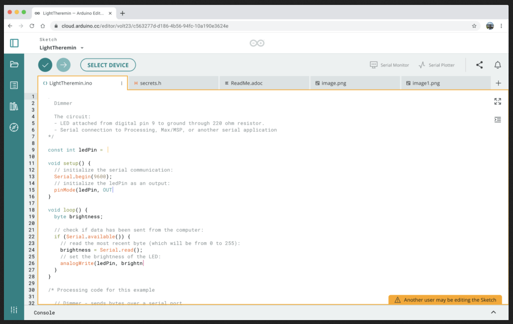

Arduino Cloud ab Sofort mit “collaborative editing”
Eines der wichtigsten Argumente “pro” onlinebasierten Editoren ist die von ihren Herstellern propagierte Möglichkeit, die gemeinsame Bearbeitung von Inhalten zu erleichtern. In der Arduino Cloud ist ab sofort, wie in der Abbildung gezeigt, ein ähnliches Feature implementiert.
Bildquelle: https://blog.arduino.cc/2024/09/17/you-can-now-work-in-collaboration-in-arduino-cloud/
Zu beachten ist allerdings, dass diese Funktion nur in vergleichsweise großen Ausbaustufen der Arduino Cloud zur Verfügung steht. Spezifischerweise ist die Einrichtung eines Shared Space erforderlich, wozu die Italiener folgendes anmerken:
Dont have a Shared Space?
Visit our plans now and upgrade to a Pro or School plan depending on your profile and needs. If youre a student or an educator, you can also sign-up for a free trial now and start collaborating within Arduino Cloud Editor.

Die Tage habe ich ein neues PiPico Projekt angefangen. Das nun mit
diesen neuen Tool ging. Zunächst ging schnell und gut. Beim debuggen
jedoch hat es  gehakt. Ist stelle fest, dass eine Lib fehlte, die ich
vorher nicht brauchte. Ich habs dann gefunden:
Was ist libftdi1-2
    Diese Bibliothek könnte mit FTDIs FT232BM, FT245BM, FT2232C,
FT2232D, FT245R kommunizieren. USB-Chips vom Typ FT232H und FT230X aus
dem Userspace. Es verwendet libusb 1.0 mit den Chips kommunizieren.
Zu den Funktionalitäten gehört die Möglichkeit, die Chips standardmäßig
zu verwenden Modus, im Bitbang-Modus und zum Lesen oder Schreiben des
seriellen EEPROMs.

Ich hatte mir zwei Picos (rp2040, einen mit WLAN-Modul, der andere ohne
WLAN) gekauft. Und natuerlich habe ich das Raspberry Pi Pico – Plug-In
für Visual Studio runtergeladen (August 2024, Version 1.93). Alles was
ich jetzt schreibe, gildet nur fuer den rp2040 und rp2040 + WLAN!
Das Programmieren des Picos entweder via Laufwerk (sobald der Pico am
USB-Anschluss bestromt wird, wird ein Massenspeicher angezeigt) oder mit
der PicoProbe (ein Debugger oder ein zweiter Pico). Das funktioniert
sehr gut (Flash beschreiben und Debugging funktioniert sehr gut). Die
Fundation schlaegt einem natuerlich einen RaspberryPi als Debugger vor.
Das Build-System ist CMake und Ninja. Die Auswahl-Moeglichkeiten beim
Projekt-Start sind eingeschraenkt (beim Anlegen des Projektes kann man
z.B. SPI oder I2C-Unterstuetzung auswaehlen). Nach Auswahl werden alle
notwendigen Include-Files eingebunden und erstellt eine grobe
main-funktion bei der die HW initialisiert ist.
Und ja, es wird alles automatisch eingebunden (gute Internet-Verbindung
notwendig). Und Code-Completion ist natuerlich auch da.
Das ist das Positive: Schlecht finde ich dass, wenn ich Umgebung [z.B.
jetzt brauche ich noch SPI] aendern muss in die Untiefen von cmake
eintauchen muss und intensives Manual-Studium benoetige. Liegt auch
daran, dass ich mit cmake und Ninja bisher nix zutun hatte.
Man kann die RP2040 auch "per Hand" programmieren (Ohne die
"Pico-Extension": Haekel Dir eine Makefile, Compiler und der Linker, der
die UF2-Files erstellt, ist auch da). Da hilft auch VisualStudio (die
Extension fuer C/C++-Programming), aber man muss schon recht viel lesen.
Dann kann den rp2040 auch Bare-Metal programmieren.
Fazit: Diese Extension ist nicht so schlecht fuer die beruehmten ersten
Schritte, es kommt natuerlich nicht an richtigen IDE (z.b. STM32-Cube)
ran (ist vermutlich auch nicht die Zielgruppe).
Wer will, kann auch einen Arduino-Core auf dem rp2040 installieren, mit
den ueblichen Bibliotheken.
Das kann man machen, ich nutze natuerlich auch Makefiles und vor allem
eigene Libaries weil ich den aufgeblasen Mist nicht mag den die im
Original verwenden.
Man kann auch UF2 erzeugen und drauf kopieren. Das ist vermutlich fuer
einmalige Installation von Leuten die noch nicht viel gemacht haben okay
und bequem. Aber zum entwickeln ist es natuerlich ein Schmerz im Arsch.
Niemand will da jedesmal ein UF2 draufkopieren. Ich nutze daher einfach
einen aktuellen J-Link.
Damit ist das Dingen dann wie jeder andere Controller der letzten
20Jahre nutzbar und nicht wie so ein veganes Hipsterzeug. :-D
Vanye
