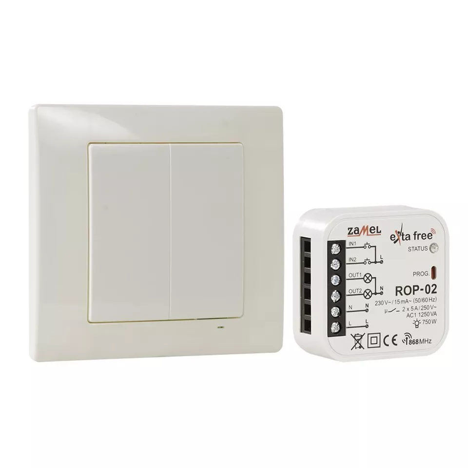

ich möchte zwei Markisenmotoren auf Balkonen verbauen,
welche mit Funkfernbedingung gesteuert werden.
https://www.schellenberg.de/markisen/markisenantriebe/zubehoer-markisenantriebe/20264/
Der Funksender soll am liebsten unterputz beim Lichtschalter im Zimmer
untergebracht werden. Das Bild dients als Beispiel zur Optik.
Gibt es unterputz Sender (868,4 MHz 4-fach für zwei Motoren, 230V) die
ein Signal kopieren können?
Danke

Danke, gibt es vielleicht passenden Einsatz von Gira?
