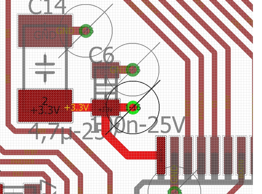

es geht um die Platzierung von Vias an Abblockkondensatoren an einem
Mikrocontroller gemäß angehängtem Bild. Mir wurde gesagt, dass es besser
sei, das 3,3V-Via nicht wie im Bild neben den kleinen, sondern neben den
großen Abblockkondensator zu setzen. Allerdings sind mir die Vorteile
davon nicht ganz klar, vielleicht kann mir jemand eine Begründung
hierfür geben.
Viele Grüße
Karl

von Clemens L. (c_l)
Auch Leiterbahnen haben Widerstand und Induktivität. Wenn der Strom auf
dem Weg von der Versorgung zum Chip ist, dann hat der große Kondensator
weniger Effekt, wenn er durch eine zusätzliche Leiterbahn angebunden
ist.
Bei solch kurzen Leiterbahnstücken ist das wahrscheinlich nicht messbar.
von H. H. (hhinz)
C6 ist ein prima Kandidat fürs Tombstoning.
Hier gehört der Kondensator ganz offensichtlich zwischen die beiden Pins
oben links. Und von dort aus gehts dann weiter mit Vias.

von Falk B. (falk)
Ein Them für Üholosophen und solche, die sich dafür halten.
Wo daneben? Links oder rechts? Allgemein gilt, daß man die
Zuleitungslänge minimieren sollte. Aber praktisch muss man erstmal die
Unterschiede zwischen verschiedenen Anbildungen REAL nachweisen. Das ist
schwieriger als gedacht. Und nicht jedes Layout ist ein GHz Monster, wo
es WIRKLICH auf jeden mm ankommt. So wie es ist, ist es in 90% der Fälle
vollkommen OK.

von Thomas (kosmos)
zw. den 3,3V Pins von C14 und C6 war eben zu wenig Platz fürs Via,
deswegen haben die es weiter rechts geparkt. Das Layout sollte so sein,
dass der Impulsstrom auch über den kleinen Kerko geht, wenn man das T
oder Stern anbindet läuft man Gefahr das der kleine Kerko aufgrund einer
schlechteren Anbindung nicht viel abblockt.

von P. S. (namnyef)
So wie C6 platziert und angebunden ist, macht die Position des 3V3-Vias
den Kohl wahrscheinlich auch nicht mehr fett.
Ob das in deiner Anwendung überhaupt relevant ist, kann man natürlich
nicht beurteilen. Aber es schadet meist nicht folgende Grundsätze zu
beachten:
- Kondensator möglichst nah bzw. niederinduktiv an die Versorgungspins
für die er Energie liefern soll.
- Das Via-Paar aus GND und Supply möglichst nahe zusammen platzieren
(verringert die Induktivität des Via-Paares).
Wenn es also aus irgendeinem Grund besser sein sollte das 3V3-Via
zwischen die beiden Kondensatoren zu platzieren (ich sehe auf die
Schnelle nicht weshalb), dann sollte das GND-Via auch mitwandern.
Aber wie gesagt: Ob das in diesem Fall überhaupt alles praxisrelevant
ist, kann hier keiner sagen.
Immer daran denken: Es geht immer darum den Versorgungspins des zu
versorgenden Bauteils möglichst schnell/niederinduktiv Energie liefern
zu können.

Sicher, aber auch da muss man schon die Frage nach der Größenordnung
stellen. Nicht jeder mm Leitung mit ~1nH INduktivität hat in jeder
Schaltung eine meßbare Wirkung. Außerdem zählt die GESAMTE Stromschleife
aus Kondensator, Zuleitung und IC-Pins. Hier sehen wir die direkte
Verbindung zum IC per Leitung, der Rest über Massefläche, wobei wir die
Massepins des ICs nicht sehen. Nach Lothars Le(h)ere ist das ganz schlim
und "Am Falschesten" und "Kondensator unwirksam". Jaja.

@TO
jedes Via ist eine Induktivität und ein Widerstand.
Zwei Vias haben also die halbe Induktivität und den halben Widerstand.
Je nach Anwendung ist das 'völlig egal', bis hin zu 'Elementar'
Die Flanken sind das Thema, nicht unbedingt die Frequenz des Signales.
Je schneller der Flankenanstieg, je höher der Pegel, je höher der Strom
um so mehr macht das aus.
Interne Schaltvorgänge in der MCU speisen parasitäre Kapazitäten.
Auch wenn die MCU nur mA zieht, können das einige Ampere in ns Bereich
sein.
Die sollen die Kondensatoren abfangen.
Das ist als ob man einen Stein ins Wasser wirft.
Die Wellen breiten sich über die ganze Wasseroberfläche aus.
Versuche mal die Wellen an allen Ufern so zu blocken das sie dort ncith
ankommen. Annähernd unmöglich.
Man verhindert die Wellen am besten direkt dort wo sie entstehen.
Sind die erst unterwegs, wirds schwierig.
Wenn EMI keine Rolle speilt weil man im Keller Privatkram bastelt, merkt
man wahrscheinlich keinen Unterscheid.
Weil auch ein Kondensator kein ideales Bauteil ist und einen
Frequenzgang hat, verwendet man mehrere unterschiedliche.
Faustformel: Je größer der Kondendsator um so niedriger die Frequenz bei
der sein Induktiver Anteil die Wirksamkeit verschlechtert.
Je kleiner er ist um so weniger wirkt er aber bei niedrigen Frequenzen.
Mit jeder zusätzliche Induktivität im Layout zwischen Kondensator und
Störquelle verschlechterst du die Wirkung der Kondensatoren.
Induktivitäten davor helfen wiederum, weil Störströme den Weg des
geringsten Widerstandes gehen und der führt idealerweise direkt in den
Filter Kondensator
So wie die es gemacht hast, hast Du mehrere Induktivitäten die vor den
Kondensatoren liegen.
Und die verhindern ein klein wenig das der Kondensator seinen Job mchen
kann.
Schon THD Kondensatoren sind schlechter als SMD, wegen der Induktivität
der Anschlussbeine.
Ob das in deinem Fall überhaupt ein Rolle spielt wissen wir nicht.
Es macht aber nie etwas schlechter es zu berücksichtigen.
