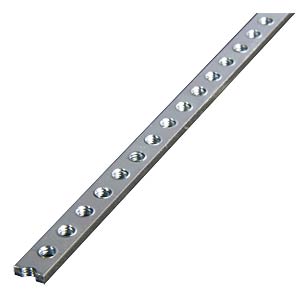

Hallo ich suche eine "Mutterstange" wie:
https://www.fischerelektronik.de/web_fischer/en_GB/heatsinks/A04/Extruded%20heatsinks%20for%20PCB%20mounting/VA/SK51850GS/index.xhtml
2mm dick, 6 breit, M3 mit 6.35 mm raster.
Wie nennt sich das (deutsch/eng) und wo kann man diese kaufen?

von Andreas M. (amesser)
Das nennt sich Gewindestreifen.
von Marc X. (marc_x)
Gewindestreifen, die haben aber häufig ein Raster von 5,08mm

von Marcel V. (mavin)
Ist doch egal! Dafür kann man sich die gewünschte Länge einfach mit dem
Seitenschneider abknipsen.
Gibt's übrigens fix und fertig bei Reichelt. Die sind eigentlich für die
19" Einschubgehäuse gedacht.

von Harald G. (Firma: priv.) (harald-57)
Schau mal hier:
https://gie-tec.de/produkt/gewindestreifen/
Gruß Harald
Raster 5,08 mm M3 (203,2 mm/ 426,7 mm) 5,0mm breit
Raster und Breite stimmen nicht überein.

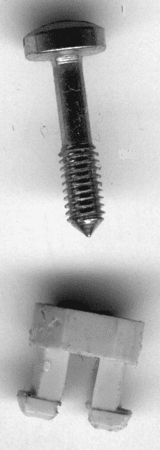

von Joachim B. (jar)
Christoph db1uq K. schrieb:
> Ich kenne die Gewindestreifen auch aus der 19 Zoll-Technik. Schroff
aber m2.5 Gewinde!
Ja so Halsschrauben mit sehr schmalem Schlitz und unverlierbarer
Plastikunterlegscheibe mit Rasthaken. Der Hals hat wie man sieht etwa
2mm, das sollte M2,5 Gewinde sein.

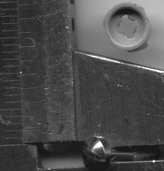

> Der Hals hat wie man sieht etwa 2mm, das sollte M2,5 Gewinde sein.
Dann mess doch mal mit dem Messschieber direkt das Gewinde!
Hab es nachgemessen, die Noniusskala sagt eher 2,4mm.
Ja, jetzt kann man tatsächlich auch mit einem reinen Gewissen von einem
M2,5mm Gewinde sprechen.
von Rainer W. (rawi)
Ja, die mit sehr schmalen Schlitz haben einen sehr schmalen Schlitz. Die
anderen haben normalen Kreuzschlitz. Es gibt auch Mischformen.
https://www.secomp.de/de/item/schroff-halsschraube-mit-kreuzschlitz-schlitz-halsschrmkrm25-schw100s/26153081
