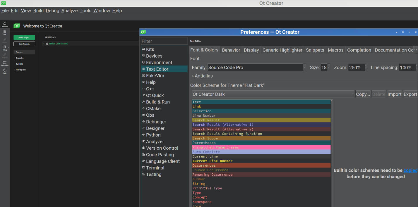

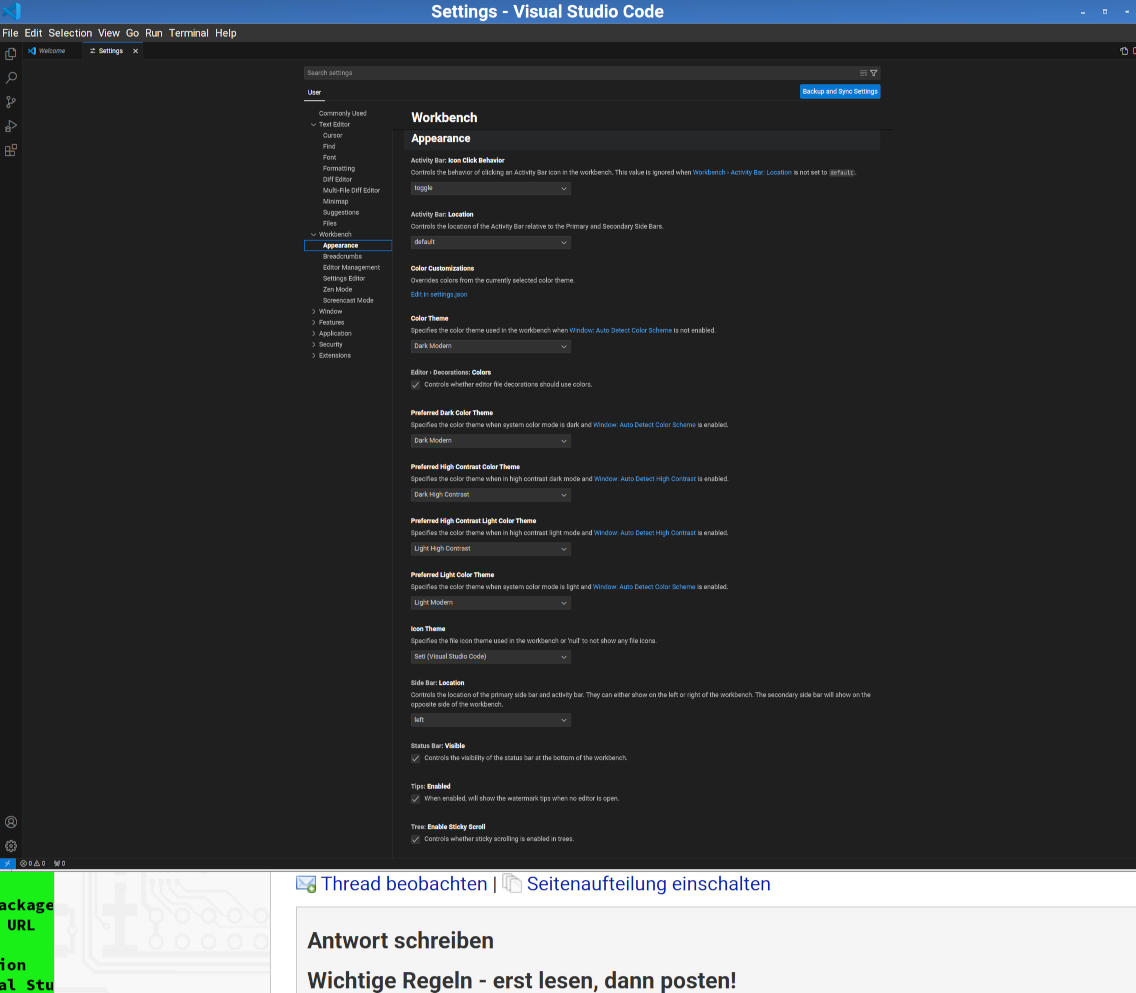

von Markus W. (dl8mby)
@Monk,
bei mir passen die anderen Programme bei der Darstellung auf dem UHD
Display, deshalb habe ich im Anhang das darunterliegende Fenster mit
abgebildet.
Diese Einstellung habe ich in der Window-Manager Config vorgenommen.
Offensichtlich verwendet VSCode diesen Wert nicht.
Während ich das schreibe, habe ich mir QT-Creator aufgerufen und
sehe, dass die Darstellung dort auch vergleichbar klein ist,
siehe Anhang, allerdings nicht bei den Windows-Menus, sondern bei
den QTC GUI-Elementen. War aber vor einigen Wochen noch nicht so.
Eventuell hat da ein Update des OS wieder was verändert.
Muss ich weiter suchen.
LG
Markus
