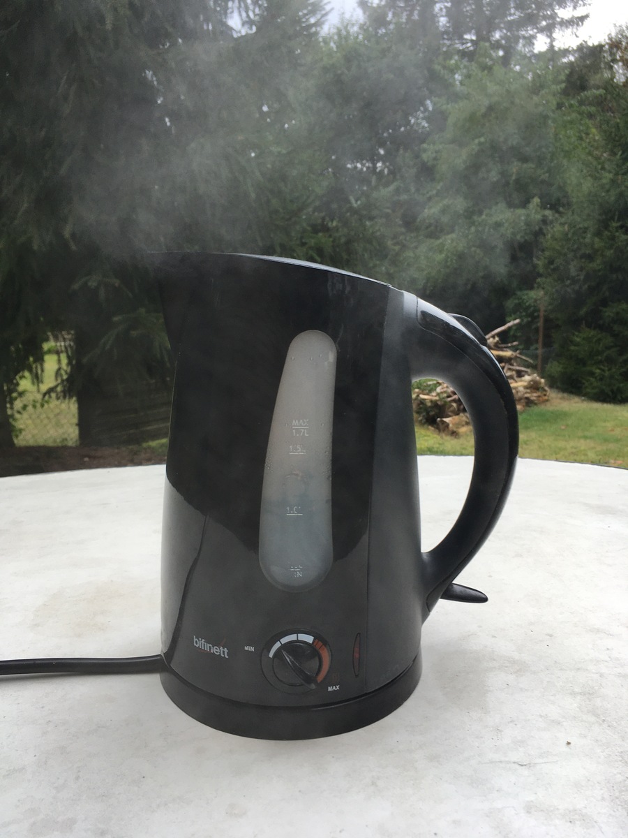

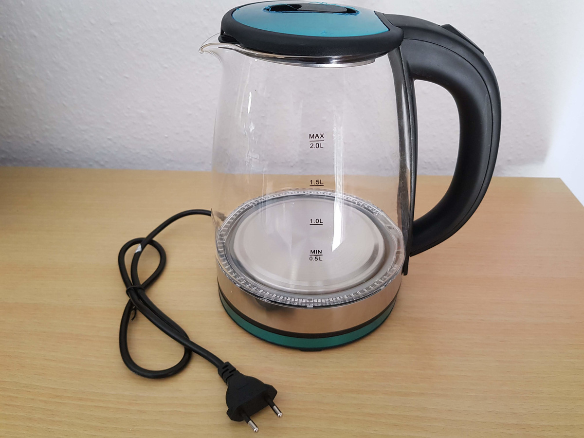

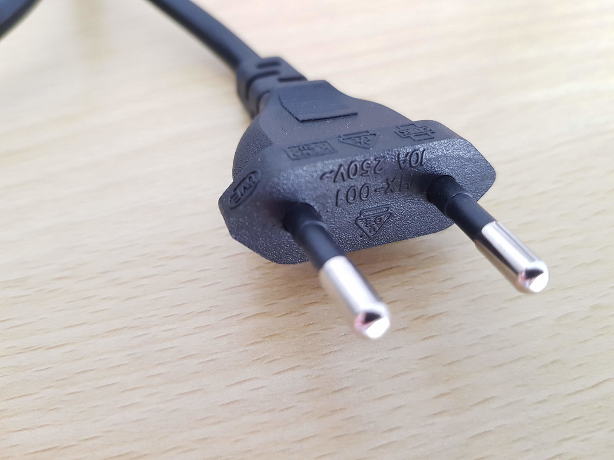

Hallo
ich habe einen neuen 1500 Watt Wasserkocher auf ebay gekauft, Versand
aus Deutschland. Da frage ich mich, ist da ein Eurostecker überhaupt
zulässig? Ich habe bisher nur Wasserkocher mit Schukostecker gesehen.
Der Behälter des Wasserkochers ist aus Glas oder Kunststoff, der
Boden/Heizplatte aus Eisen (fängt nach 3 Wochen schon etwas an zu
rosten).

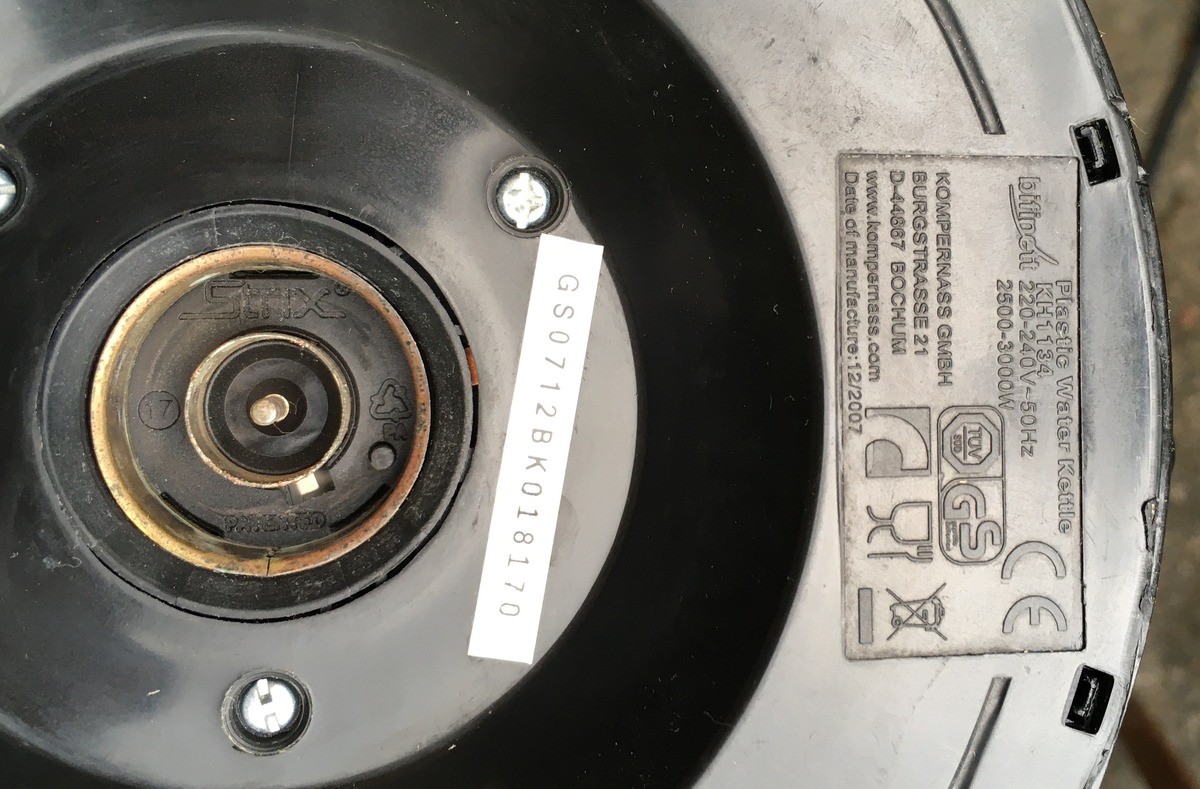

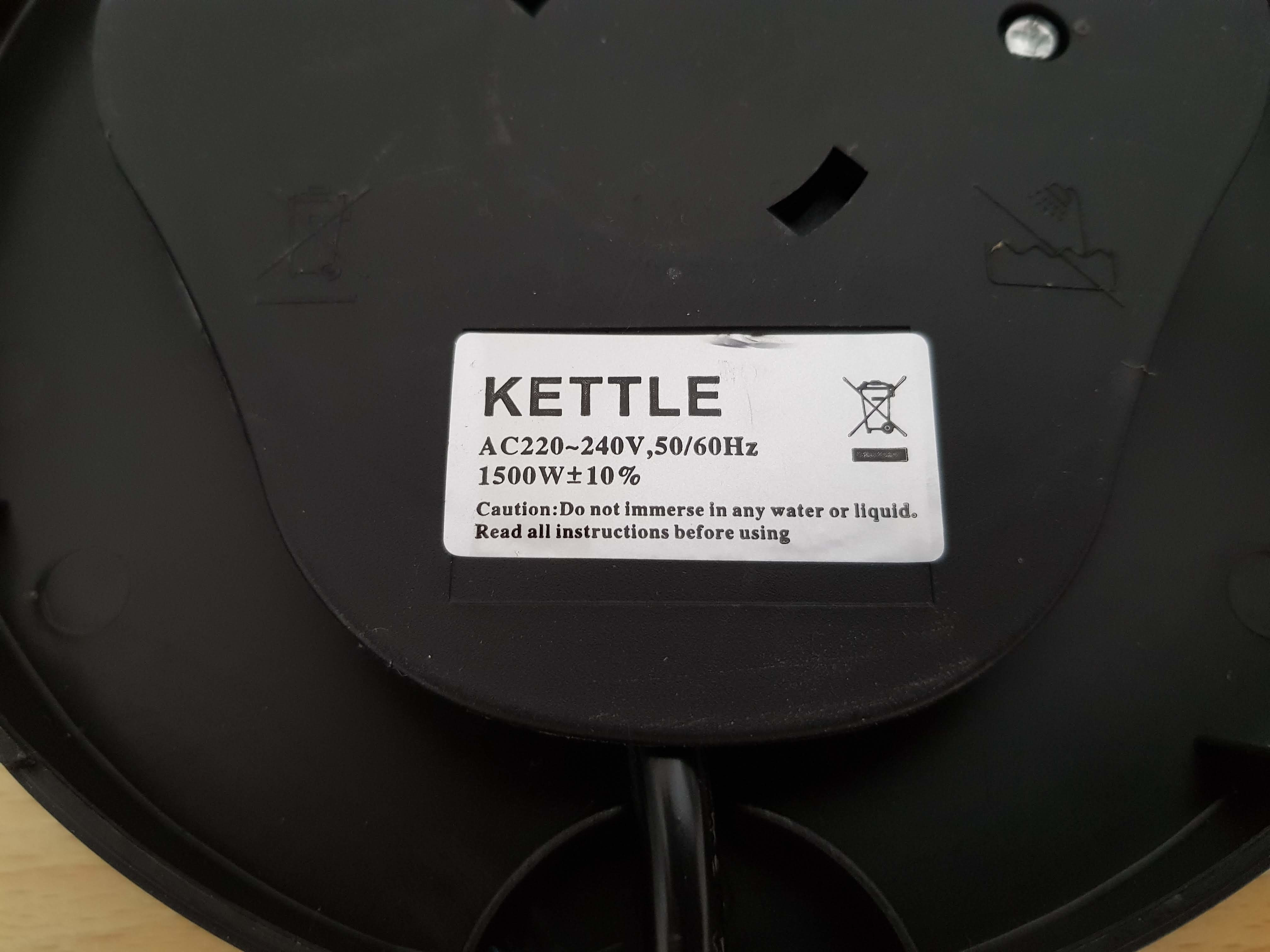

von Oliver S. (oliverso)
Ein CE-Zeichen scheint ja auf dem Gerät nicht drauf zu sein.
Liegt jetzt an dir, wie du damit umgehst.

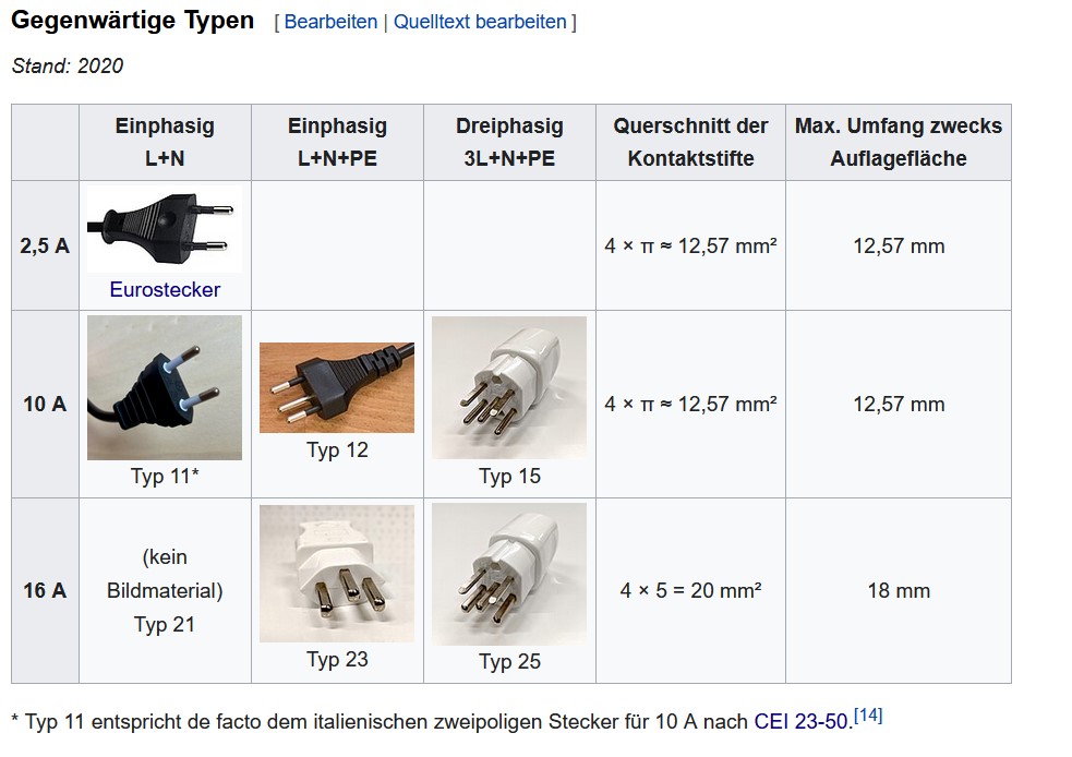

Ein Eurostecker ist für Ströme bis zu 2.5 A ausgelegt.
Dieses Gerät ist brand- und lebensgefährlich.
Benutze es nicht mehr.
Das Gerät da (das übrigens auch kein CE-Zeichen auf dem Typenschild
trägt) darf so in der EU nicht verkauft werden.
Du solltest das (und den Händler) der zuständigen Behörde melden, damit
die weitere Einfuhr derartiger Geräte unterbleibt.

Der Bodenkontakt hat übrigens alle drei Anschlüsse. Besorg Dir ein
Netzkabel mit Stecker, das auch den PE hat und schließe das in den
Bodenteil an, welches sich auch einfach aufschrauben läßt. Bis zu dieser
Änderung gibt das Teil nicht aus Deinen Händen.

von Frank O. (frank_o)
Alex schrieb:
>             210 KB
Wenn das Bild nicht alles sagt ...
Ab in die Tonne damit.

von Bruno V. (bruno_v)
Brandgefahr ist eine Sache... man ist ja dabei... . Das würde ich
notfalls riskieren. Der fehlende Schutzkontakt macht es zur tödlichen
Gefahr. Shit happens.
Würde mich mal interessieren, ob und woran der äußere Ring angeschlossen
ist.

von Mark S. (voltwide)
Hubert G. schrieb:
> Vertrauen in den Hersteller
Welchen? Auf dem Typenschild steht keiner.

von René H. (mumpel)
Hubert G. schrieb:
> und das Zeichen für Schutzklasse II auch
Wasserkocher sollten aber Schutzklasse I sein.
und ich dachte, der heißt "KETTLE"

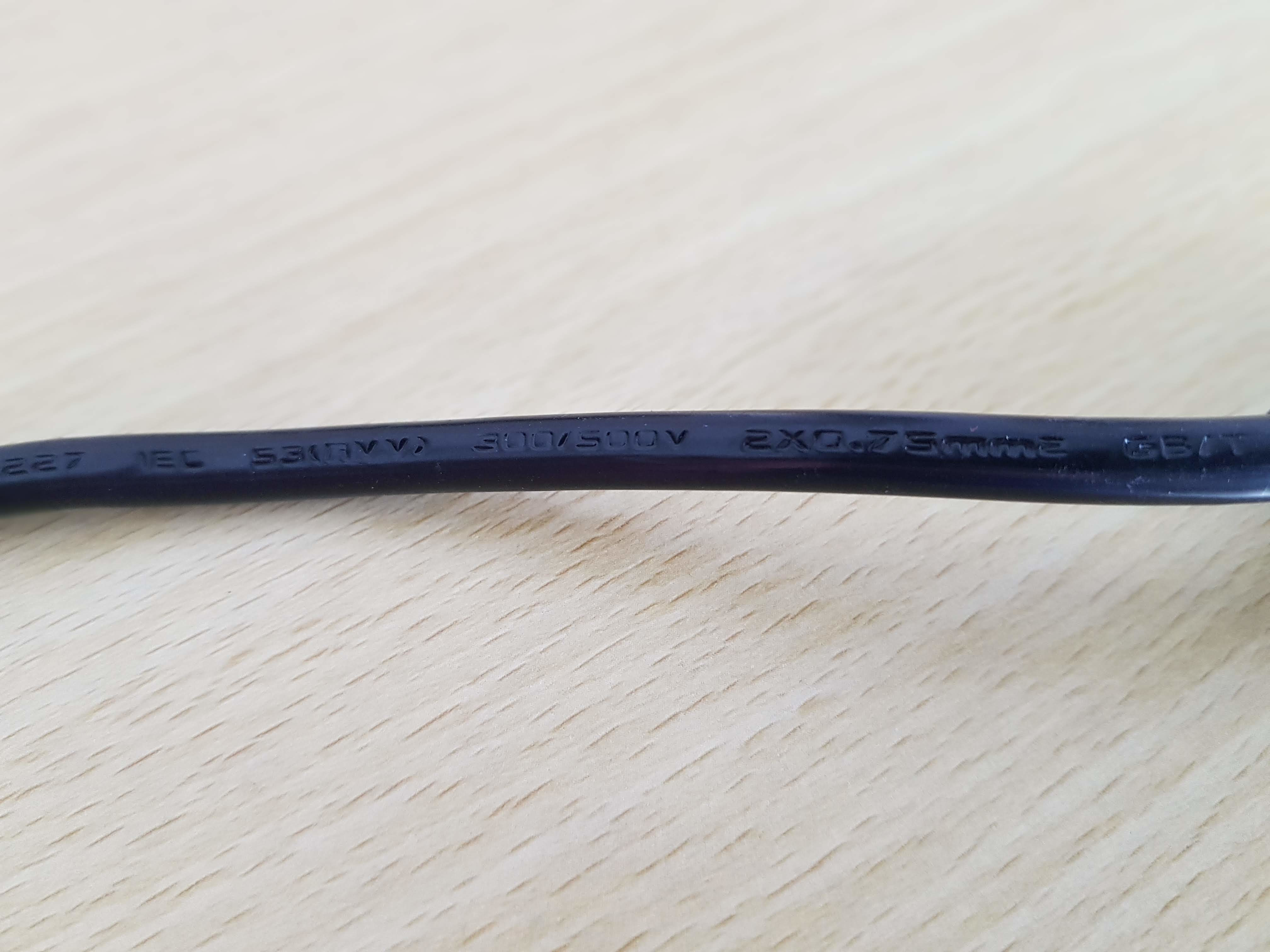

von Harald K. (kirnbichler)
Hubert G. schrieb:
> Seid doch nicht so negativ eingestellt.
Der Stecker wird überlastet -- das ist Dreck.
Für 1500 Watt müssen über den Stecker über 6.5 Ampere fließen. Durch den
kleineren Durchmesser der Stifte (ø 4.0 mm) ist der Anpressdruck der
Federn in der Steckdose geringer als bei einem Schukostecker (ø 4.8 mm),
so daß es in der Steckdose, sofern die nicht gerade frisch aus der
Fabrik kommt, auch zu erhöhtem Kontaktwiderstand und damit zu lokaler
Erwärmung kommt.
Und ja - so ein Gerät muss zwingend einen Schutzleiteranschluss haben.
Das Ding da ist Müll, das gehört in die Tonne. Und der Händler bei
welcher auch immer dafür zuständigen Behörde angezeigt.

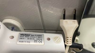

von Thomas R. (thomasr)
"Es gibt nicht was es nicht gibt". Den fest installierten 1.400Watt Fön
mit Eurostecker hatte ich mal in einem deutschen Gasthof gefunden....

griechisch wie Herr Neumann, nach dem die Neandertaler benannt sind.
Meine Güte, warum muss das immer sein?? Ich habe einen Wasserkocher aus
der WG mit einer früheren Kommilitonin, die ihn bei Lidl gekauft hat.
Der funktioniert immer noch und heizt das Wasser irre schnell auf.
Natürlich mit fettem Kabel und Schutzleiter. Da stimmt es mit CE-Zeichen
und Sicherheit.

Du meinst, der billige Lidl-Kocher war der Beifang meines Lebens? Kann
man so sehen. :)) Der kocht wirklich erstaunlich schnell auf! Wer ein
Fotto vom Kocher sehen möchte, möge sich melden.
von H. H. (hhinz)
> 1.400Watt Fön
Das kann ein zweipoliger Typ L sein, in der 10A Variante mit 4,5mm
Stiftdurchmesser.
Da hätte ich bei 1400W keine Sorge.
Die meisten Haartrockner haben keinen Schutzleiter.

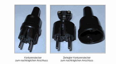

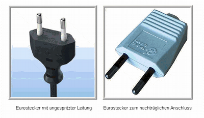

Aber keinen Eurostecker, sondern einen "Konturenstecker". Das ist ein
zweipoliger Stecker mit den dickeren Stiften, die man auch am
Schukostecker
findet (ø 4.8 mm).
https://de.wikipedia.org/wiki/Konturenstecker
Und der Stecker ist so geformt, daß er auch nur in eine Schukosteckdose
passt (und nicht mit einer Eurosteckerbuchse/Kupplung verwendet werden
kann).

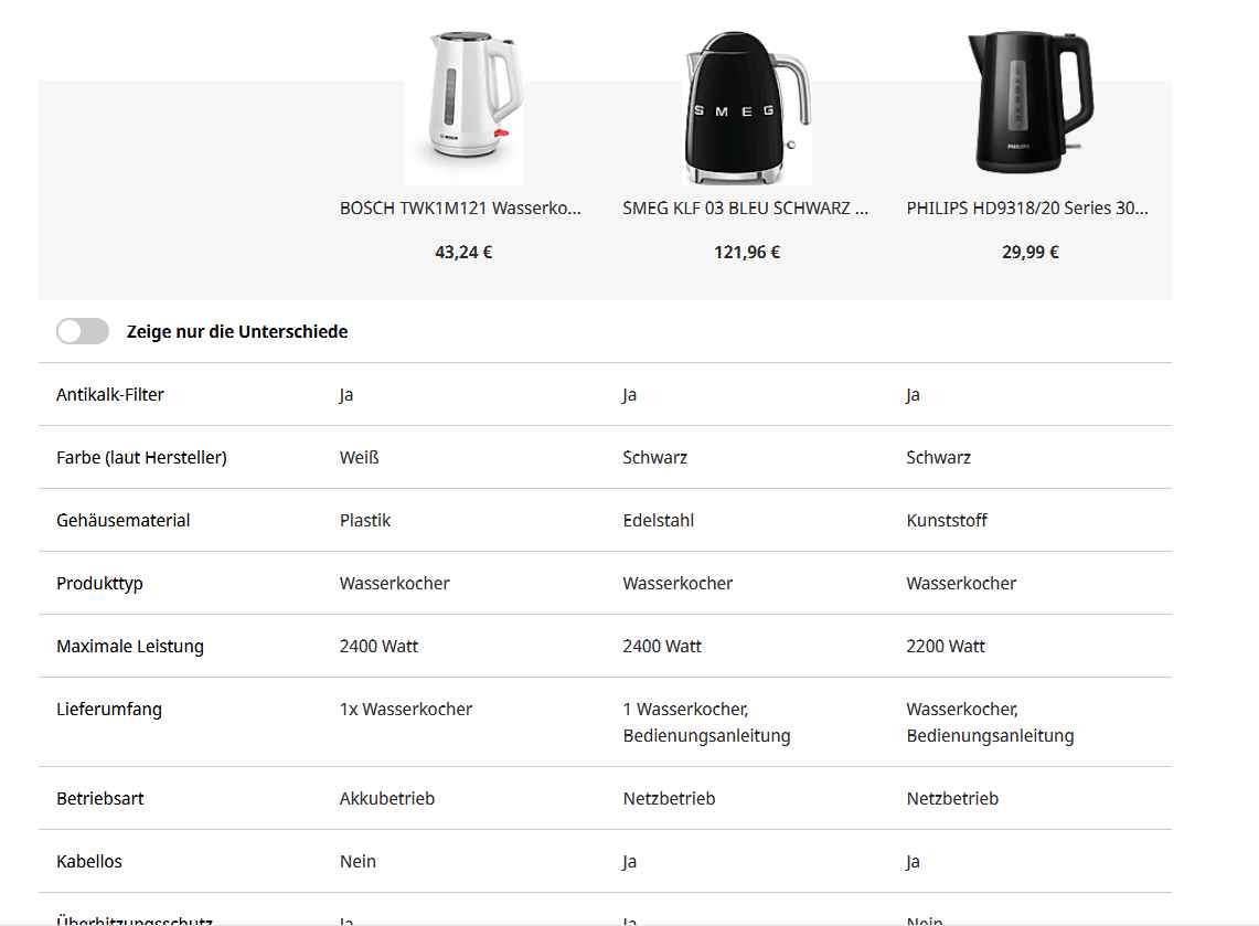

von Tom K. (nextcc)
Alex schrieb:
> Hallo
Bloss nicht! Lieber im deutschen Fachhandel kaufen. Die kennen die
Produkte die sie verkaufen, da weiß man was man bekommt. Zum Beispiel
akkubetriebene Wasserkocher, heute 47 verschiedene Typen im Angebot:
https://www.mediamarkt.de/de/category/wasserkocher-65.html?filter=usageType:Akkubetrieb
KI?

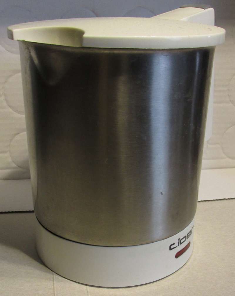

von Manfred P. (pruckelfred)
Frank O. schrieb:
> Ich habe nach meiner Trennung einen von Siemens gekauft.
> Das war 2007. Der funktioniert immer noch. Ich weiß nicht, ob man immer
> den einen Euro sparen muss.
Diesen Kommentar finde ich sinnlos. Freue Dich, dass Du ein
zuverlässiges Gerät erwischt hast. Der alteknacker hat mal Bilder
gezeigt, wo am Thermoschalter ein Kabelschuh überhitzt hat, das war ein
Markengerät.
Mein Cloer, deutsche Marke mit Fertigung in China, hat 9 Jahre gelebt,
bis er Fehlerstrom hatte und den FI warf (ursächlich dafür sehe ich ein
ungünstige Konstruktion, aber das muß nicht in diesen Thread).
Dann muß eben Ersatz her und da liegt es heutzutage nahe, OnLine zu
kaufen, wenn man nicht gerade in der Stadt wohnt, wo man einen passenden
Laden fußläufig greifbar hat.
H. H. schrieb:
>> 1.400Watt Fön
> Stiftdurchmesser.
Seine Briefmarke aka Bild zeigt einen üblichen Eurostecker!

H. H. schrieb:
>> 1.400Watt Fön
> Stiftdurchmesser.
Guter Punkt! Vor allem bei dem Hersteller "Italy", da sind die ja
verbreitet. Muß ich das nächste Mal einen Meßschieber mitnehmen ;-)

Ihr habt aber schon gelesen daß es sich um einen Typ "L" Stecker handeln
kann? Dazu paßt die Angabe "10A" auf dem Stecker. Damit wäre die Frage
nach dem zulässigen Strom doch erledigt.
Wieder etwas gelernt. Danke Harald, für diesen Beitrag!
von H. H. (hhinz)
Manfred P. schrieb:
> H. H. schrieb:
>>> 1.400Watt Fön
>> Stiftdurchmesser.
Was der Bauer nicht kennt...
Schimpf man über den Blöd-Markt, aber SOWAS bekommst Du da nicht.
> Stiftdurchmesser.
Eher ein Typ 11 wie in der Schweiz üblich. Aber auch der ist für 10 A
gut.

von Monk (Gast)
WTF?
Jo, konnte ich auch kaum glauben. Es gibt aber sogar eine akkubetriebene
Nespresso Maschine.....
von Hubert G. (hubertg)
Interessant bei dem Vergleich ist, das die netzbetriebenen Wasserkocher
kablellos sind und er Akkubetriebene nicht.
Die allgemeine Verblödung schreitet immer schneller voran. Dank
"tiktok", KI & Co. wird sie immer schneller.

von Harald G. (Firma: priv.) (harald-57)
Alex schrieb:
> Hallo
> rosten).
Das verwerfliche ist aber, dass auf der deutschen Anleitung, das Symbol
für die Schutzklasse 2 abgebildet ist. Nur auf dem Gerät ist dies und
auch keine CE Konformität bestätigt! Abgesehen vom falschen Stecker für
solche Geräte, dafür gibt es 2pol. Konturenstecker (sehen ähnlich aus
wie Schukost. nur ohne Schutzkontakt!
Dies wäre schon ein Grund, den Fall der Gewerbeaufsicht zu melden!

von Monk (Gast)
Harald G. schrieb:
> Was aber noch bedenklicher ist, der Berührungsschutz der Kontaktplatte!
Meinst du das Foto "Typenschild1.jpg" im Eröffnungsbeitrag? Das ist der
Boden des Kessels, der sieht immer so aus.
Monk schrieb:
Guten Morgen erst einmal, dann bin Ich auf das Foto hereingefallen! Dann
nehme ich das mit dem Berührungsschutz zurück!
Trotzdem ändert es nichts an meinem ersten Kommentar!
Das Gerät hätte hier so nicht in Verkehr gebracht werden dürfen!
von Martin S. (sirnails)
Monk schrieb:
> WTF?
Was ist daran WTF?
LKW-Fahrer wollen sich auch Tee kochen und die 12V Buchse ist nicht
gerade der Bringer.
Es gibt Menschen, die nutzen sowas beim Camping. Es gibt genug Orte, an
denen offenes Feuer verboten ist.
Dass man die Symbole auf den Fotos nicht erkennen kann, heißt nicht,
dass sie nicht existieren. Sie könnten bspw. auf einer der Kamera
abgewandten Seite in den Kunststoff eingegossen sein, ähnlich dem
Antimülleimer- und dem Antispülsymbol auf der Basis.
Aber selbst wenn die Symbole fehlen sollten, ist das Gerät deswegen
nicht zwingend unsicher. Genauso wenig ist ein Gerät garantiert sicher,
nur weil jemand diese Symbole draufgepappt hat. Für die Sicherheit
sorgen nicht die Symbole, sondern der Aufbau des Geräts. Das Fehlen
dieser Symbole ist vor allem ein Thema für Abmahnanwälte und andere
Paragraphenreiter.
> Abgesehen vom falschen Stecker für solche Geräte
Es ist nicht sicher, dass der Stecker "falsch" ist. Sicher ist nur, dass
es sich um keinen Eurostecker handelt. Ob dieser (möglicherweise die
schweizerischen oder italienischen Normen erfüllende) Stecker auch in
Deutschland zugelassen ist, kann ich nicht sagen, würde es aber nicht
grundsätzlich ausschließen.
Es ist auf den Bildern auch nicht erkennbar, ob die Isolierung
Klasse-II-konform und der Leitungsquerschnitt des Kabels für die 1500 W
ausreichend ist oder nicht. Um dies festzustellen, müsste man das Gerät
aufschrauben und genauer unter die Lupe nehmen.
Und deine Bedenken bzgl. der freiliegenden Kontakte sind ja inzwischen
ausgeräumt worden.
> ... ein Grund, den Fall der Gewerbeaufsicht zu melden!
Allein die Tatsache, dass das Gerät über E-Bay gekauft wurde und ein
paar der vorgeschrieben Symbole nur in der Anleitung, aber
möglicherweise nicht auf dem Gerät zu finden sind, wäre für mich noch
kein Anlass, deswegen ein großes Brimborium zu starten.
Aber wenn jemand Spaß daran hat, darf er natürlich gerne versuchen, den
Ebay-Verkäufer vor den Kadi zu zerren :)

von Christian (dragony)
Der hat dann wohl irre viel Watt!!!!
Der muss ja echt heiss sein! Nacktfotto!

von Andrew T. (marsufant)
> zulässig?
Den Eurostecker schneidest Du ab, prüfst den Quershxcnitt der Zuleitung
und wenn diese unter 0,75mm2 ist,
brauchst Du nicht mal mehr einen besserne Stecker zu montieren.
Nacktfotto vom heißen Kocher gibt's morgen auch.
Die Fotos sagen mehr als 1000Worte, noch deutlicher geht es wohl nicht,
das kabel ist ein 2x0,75mm²  und der Stecker ist ein Eurostecker (siehe
Bild 4)!
Für die ungläubigen hier, schaut mal nach den Vorschriften VDE und
Eurostecker! Es gibt dort ganz klare Regeln!
Was ist ein Eurostecker?
Eurostecker mit angespritzer Leitung   "max.575W!"
Der Eurostecker darf mit maximal 2,5 Ampere belastet werden. Typische
Anwendungsgebiete des Eurosteckers sind Geräte der Schutzklasse II mit
geringerer Leistung, wie beispielsweise Radios und Leuchten. Wird eine
höhere Stromfestigkeit benötigt, wird der Konturenstecker ohne
Schutzleiter verwendet.
Was ist ein Konturenstecker?
Der Konturenstecker (Typbezeichnung: CEE 7/17) wurde entwickelt, um,
ähnlich wie der Eurostecker, universell in Europa verwendet werden zu
können. Dieser Stecker kommt häufig bei Geräten der Schutzklasse II wie
Staubsaugern, Haartrocknern, Bohrmaschinen usw. zum Einsatz, deren
Stromaufnahme höher als 2,5 A ist und somit der Anwendungsbereich des
Eurosteckers (max. 2,5 A) nicht mehr zugelassen ist.
von Peter K. (chips)
wie HHinz schon sagte, das kann auch ein T11 sein,
s. https://de.wikipedia.org/wiki/SN_441011
Ein mit dem Stecker SN 441011 Typ 11 identischer sechseckiger und
zweipoliger Stecker für 10 A ist darüber hinaus auch in Italien bzw. bei
Geräten italienischer Hersteller in anderen Ländern Europas anzutreffen.
Typ 11 und der identische italienische Stecker passen in die
internationale Steckdose nach IEC 60906-1, die für 16 A ausgelegt ist
(bis dato in Südafrika sowie leicht abgewandelt in Brasilien als Norm
eingeführt).
von Tom K. (nextcc)
Harald G. schrieb:
> Die Fotos sagen mehr als 1000Worte,...
Aber die müssen doch nicht alle hier rein kopiert werden. Der Link auf
die Quelle von Bildern und Erkenntnissen hätte doch vollkommen genügt:
https://www.elektrofachkraft.de/sicheres-arbeiten/euro-oder-schukostecker
> Bild 4)!
Dann schau dir die Fotos doch auch einmal selber an.
Ein Eurostecker muss nach DIN EN 50075 mit "2,5A", "250V" und "~"
beschriftet sein. Auf dem Stecker des TE steht aber deutlich lesbar
"10A". Damit kann er – unabhängig von der tatsächlichen Belastbarkeit –
kein normkonformer Eurostecker sein. Es könnte aber, wie ich oben schon
schrieb, ein Typ-11-Stecker sein, denn der sieht ähnlich aus, ist aber
für 10 A spezifiziert. Oder es ist, wie Hinz vermutete, ein zweipoliger
Typ-L-Stecker. Da Typ L üblicherweise einen dritten Stift in der Mitte
hat (für PE), ist IMHO Typ 11 wahrscheinlicher. Letztendlich spielt das
aber keine Rolle, da sowohl Typ L als auch Typ 11 für 10 A spezifiziert
sind, was für die 1500 W des Wasserkochers locker ausreicht.
Harald G. schrieb:
Nur zur Info: Der "Eurostecker zum nachträglichen Anschluss" in diesem
Bild ist kein normkonformer Eurostecker, denn nach DIN EN 50075Norm muss
ein Eurostecker "nichtwiederanschließbar" sein, d.h. er muss zusammen
mit dem Kabel eine nicht zerstörungsfrei trennbare Einheit bilden.
Das sollte der Betreiber einer Webseite namens "elektrofachkraft.de"
(von der du das Bild ohne Quellenangabe kopiert hast¹) eigentlich
wissen.
¹) S. letzter Beitrag von Tom
von Maik .. (basteling)
.. Schön wäre, wenn der TO die Stiftdurchmesser des fraglichen Steckers
mit einem Messschieber kontrolliert.
Ich würde den asiatischen Brandstiftern auch zutrauen, dort aus ihrem
Kartoffelstempelsortiment einfach 10A draufgedruckt zu haben.

Hier nun das angekündigte Fotto von meinem heißen Kocher. Harhar.
Und dann WATT: 2500 - 3000. Harhar.
Zur Erinnerung: Lidl-Kauf von Kommilitonin vor > 20 Jahren, bei mir
zurückgelassen. Marke "bifinett" ??? Hat CE-Zeichen und TÜV. Harhar.
Wer weiß mehr, besonders zu Marke/Hersteller. Taucht der wat? Hat
immerhin ein fettes Kabel mit Schuko-Stecker und erhitzt sauschnell.

von Uwe (neuexxer)
> Das mit dem 2500 - 3000 Watt ist mir auch aufgefallen und ich
> wollte eigentlich noch nach dem Grund dieser Angabe fragen, habe ich
> vorher nie gesehen.
Solche Angaben sind durchaus öfters zu finden;
ein (konstanter) Widerstand, der an 220 V genau 2500 W hat,
nimmt an 240 V eben rechnerisch (fast) 3000 W auf.
Dazu erhöht sich der Widerstand mit der Temperatur,
bei Ni-Cr mit 80% Nickel um ca. 7% bei 1000°C gegenüber 20°C:
https://www.omega.de/Temperature/pdf/ni80.pdf
Das leuchtet ein, auf der Bodenplatte heißt es tatsächlich 220-240 V.
Ich selber habe eine solche Angabe bisher nicht gefunden, aber auch
nicht wirklich auf jedem Gerät drauf geachtet.
Danke Dir natürlich für die Auflösung.

Der weiße Cloer hat Fehlerstrom. Das Wasser, was gelegentlich mal am
Topf herunterläuft, zieht um die Ecke in die Keramik. Den Nacfolger habe
ich abgeklebt.
