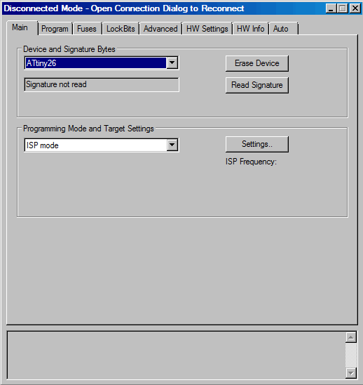

hm, wir wollen aber nur zwei der drei Lockmöglichkeiten sperren. "Further Programming" sollte schon möglich sein. Das JTAG haben wir immer deaktiviert, aber auch ISP möchten wir zwecks späterer Updates nicht deaktivieren. Ich habe im Anhang den Screenshots unserer Settings. Könnte sich das jemand anschauen und mir sagen welche Kästchen ich anklicken muss, damit das Auslesen der Software verhindert wird. Ein weiteres Programmieren sollte aber möglich sein. herzlichen Dank ratlos

ratlos wrote: [...] > Ich habe im Anhang den Screenshots unserer Settings. [...] > ratlos wo ist der Screenshot?
hier ist es, anscheinend gibt es eine Grössenbeschränkung für attachements.

Rechtes Fenster, oberste Zeile: "No Memory lock feature enabled" sollte gerade nicht ausgewählt werden. Der Chip ist / sollte nach dem Setzen des Lock-Modes natürlich noch programmierbar, allerdings nur indem er komplett gelöscht wird. >Ach ja und was bedutet LPM und SPM überhaupt? >Und was ist eigentlich der Bootloader? Ein Bootloader stellt die Möglichkeit dar, die eigentliche Anwendung zu verändern. Dazu wird der Programmspeicher (Flash) in verschiede Sektionen unterteilt. Der Bootloader befindet sich dann dort im Programmspeicher, wo der Controller nach einem Reset startet. Meist wartet der Bootloader dann auf ein spezielles Signal, um die Anwendung neu zu schreiben. Wenn dieses Signal innerhalb einer bestimmten Zeit nicht auftritt, wird die vorhandene Anwendung gestartet. LPM und SPM wurden oben schon erklärt...
Hi Ratlos So wie ich deine Anfrage verstanden habe, wollt ihr folgendes. - Das Programm soll nicht ausgelesen werden können - Ihr habt keinen Bootloader - das System soll wenn über ISP geupdatet werden liege ich da richtig? falls ja, dann wäre die richtige Einstellung 1. Lock bit Protection Mode 1 oder 2 2. Application Protection Mode 2 3. Boot Loader Protection Mode 2 und am Schluss nochmal 4. Lock bit Protection Mode 3 Warum? "Lock bit Protection Mode 1&2" läßt eurer Brennsoftware noch die Möglichkeit euren Code zu verifizieren (zum Prüfen auf Brennfehler). "Application Protection Mode 2" und "Boot Loader Protection Mode 2" untersagt Änderungen an eurer Software durch die Software. Mode 3 oder Mode 4 sollte man nicht nehmen. Wenn man Datentabellen (z.B. Kennfelder, Texte, Zeichensätze u.a.) aus dem Flash lesen will, wird dies üblicherweise über den Assemblerbefehl LPM realisiert. Dieses würde dann bei Mode 3&4 nicht mehr funktionieren. Ganz zum Schluss sperrt man den AVR dann mit "Lock bit Protection Mode 3" Dadurch kann Nichts mehr verändert oder ausgelesen werden. Zum Umprogrammieren muß dann zuerst ein Chip erase (geht aus über ISP) durchgeführt werden. Dieses löscht den Flash und die Lockbits, der Chip ist danach wieder programmierfähig (nur halt leer). bis dann Hauke

mit der passenden Software z.B. AVR-Studio klickst du einfach auf Erase Device nachdem du erst die Signatur ausgelesen hast damit es sich auch um den richten µC handelt.
