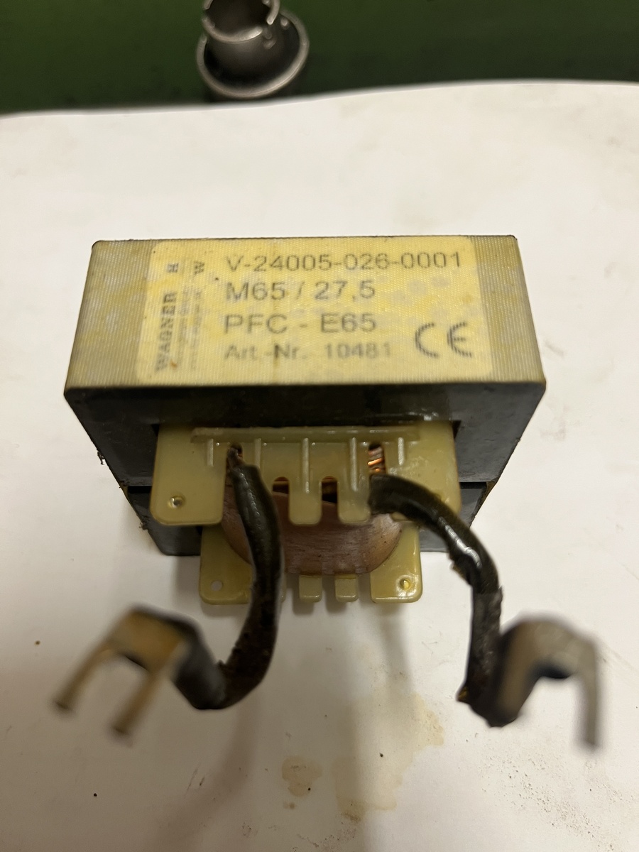

Moin. Habe hier diese PFC Drossel abzugeben. Stammt aus einem 200A Wig Schweissgerät. 5€ plus Versand nach Wahl.

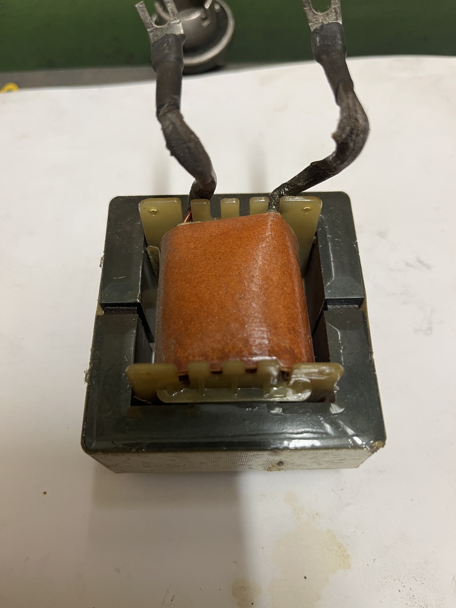

Die Drossel hat einen riesigen Luftspalt. Das deutet stark auf Verwendung im Schweißstromkreis hin, vermutlich zur Entkopplung der HF Zündung vom Inverter.
Dieter W. schrieb: > Das deutet stark auf > Verwendung im Schweißstromkreis hin, Dafür ist der zu erkennende Drahtquerschnitt zu gering.

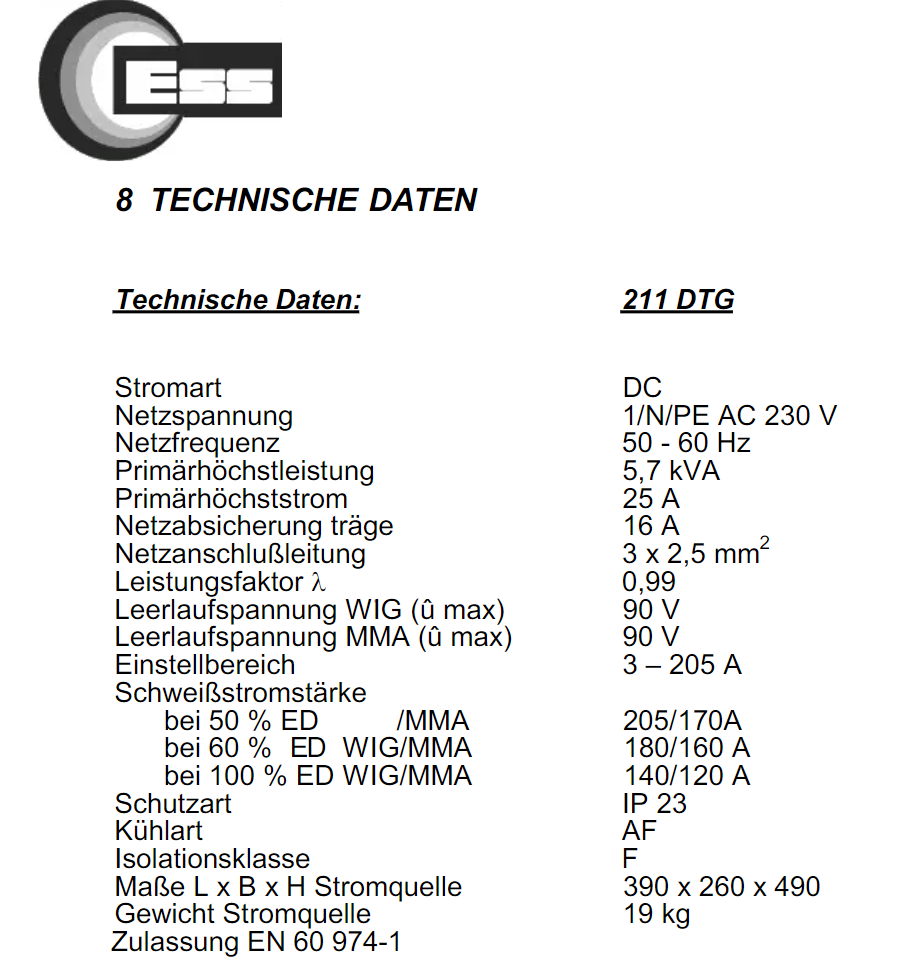

> dieses Gerät war der Spender.
Ja, scheint so zu sein dass man mit 16A rechnen kann. D.h. würde ich
sogar noch mehr gern nehmen.
Dem Typenschild zufolge sind das 25A +x da eine PFC ein Aufwärtswandler ist. Gefühlt also 40 - 50A.
Dieter W. schrieb: > Die Drossel hat einen riesigen Luftspalt. Das muss bei einer Speicherdrossel auch so sein. Die Energie des Magnetfeldes wird im Volumen des Luftspalts gespeichert. Nicht im Kupfer und nur zu einem geringen Teil im Eisen bzw. Ferrit.
