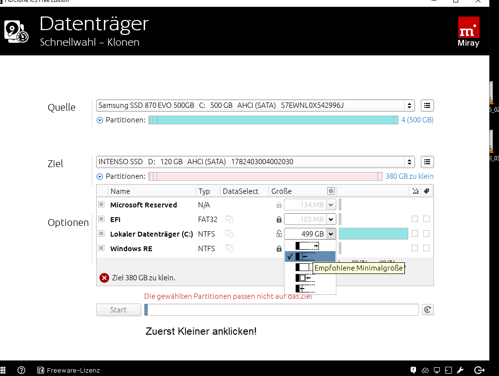

Ich will in meinem Computer  Intenso SSD mit dem SSD von Samsung
ersetzen.
Ein versuch das durch klonen mit HDClone zu machen wird abgelehnt
mit der Meldung wie auf dem  Bild… Die Lösung..? Ein anderes Programm..?

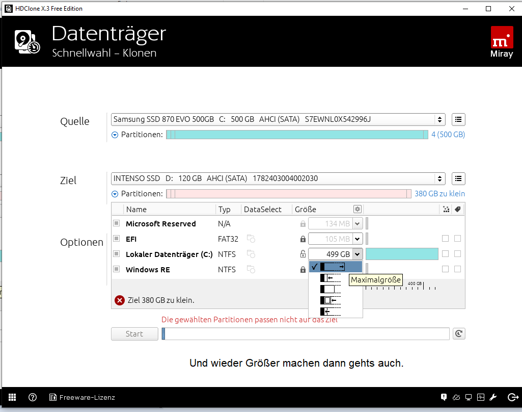

B. P. schrieb:
> Die Lösung
Einzelne Partition clonen, nicht die ganze Disk.
Clone-Programm nehmen, was die Dateisysteme kennt, und nur belegte
Sektoren kopiert.
Vorher die Partition auf der Quell-Disk um die 0.02TB die fehlen
verkleinern.
Oder Clone-Programm suchen, was on-the-fly das Dateisystem verkleinert.
Empfehlung für ein spezielles Programm gibt's von mir nicht, ich würde
das mit Linux & Clonezilla machen, möchte das wegen der Fehlergefahr
aber keinem Windows-User andrehen.
Dein HDclone sollte sich schon eignen, wenn du vorher die
Quell-Partition ein wenig verkleinerst.

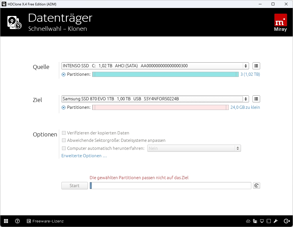

von Peter M. (r2d3)
Hallo B.P,
Lösung A: größere oder gleichgroße Zielfestplatte kaufen
Bei gleichgroßer Zielfestplatte die Anzahl der Sektoren der
Quellfestplatte mit der auf der Zielfestplatte vergleichen.
Diese Angabe steht normalerweise auf einem Aufkleber auf der Festplatte.
Wenn diese Angabe fehlt, Hersteller kontaktieren!
Lösung B: "andere" Software
Entweder kaufst Du eine Software von einem anderen Hersteller oder die
gebührenpflichtige Version Deiner Software.
Klonen heißt für mich "sektorweise Kopie".
In Deinem Spezialfall müssen die Zielpartitionen verkleinert werden,
damit alles auf Deine Zielfestplatte passt. Das geht nur, wenn die
Quellpartitionen in der Summe noch genügend freien Speicher aufweisen.
Das ist schon kein "klonen" mehr im eigentlichen Sinne!
Wenn Du hier guckst, siehst Du unter "SPEZIAL-MODI", dass Deine Version
FAT- und NTFS-Laufwerke nicht verkleinern kann:
https://www.miray.de/products/applications/hdclone.html

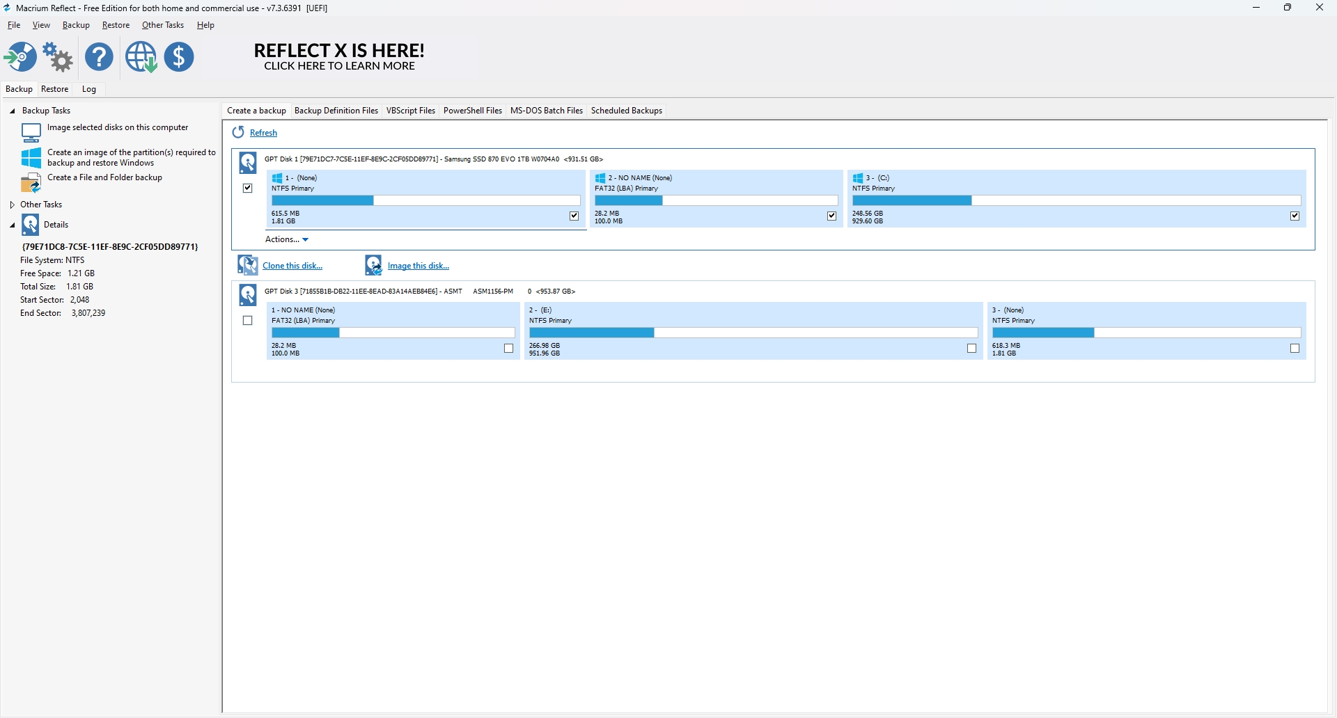

Im Macrium Reflect (alte SSD als Ziel...) habe ich noch info
über den Resultat von der Aktion gesehen. Die Nummern von
Partitionen haben sich geändert. Würde Samsung Magican auch
so problemloss gearbeitet wenn weder Ziel nochQuelle nich von
der Samsung stammen?
