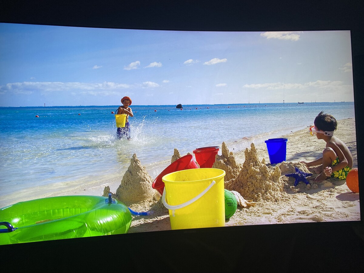

Wir haben einen 55MU9009 Curved TV von Samsung. Seit mehreren Monaten
zeigt der Fernseher im kalten Zustand Streifen am unteren
Bildschirmrand.
Jetzt kommt’s aber: Nach 40 Minuten ist der Fehler weg und man kann ihm
währenddessen förmlich bei der Wunderheilung zusehen.

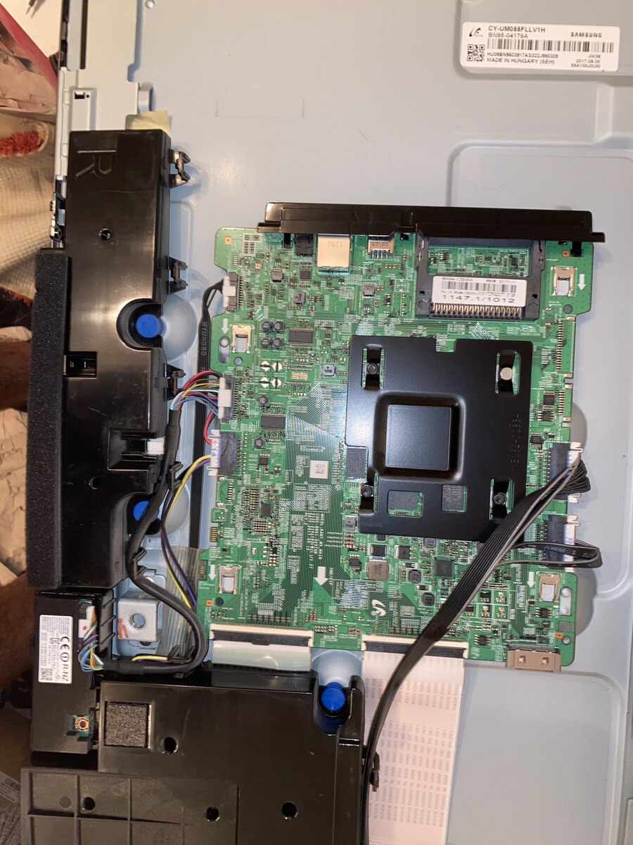

Das Mainboard hatte ich schon draußen und in Hoffnung auf eine kalte
Lötstelle gereinigt und mit einem Heißluftföhn bearbeitet. Hat nichts
geholfen.

bei kalt abklopfen und wenn das an einer Stelle darauf
mit Besserung während des Klopfens reagiert,
schauen ob man da etwas hinklemmen kann, dass diesen Fehler beruhigt.
sitzt vielleicht mal ein Anschluss locker/schief?

Bei "Farbfehler" dachte ich auch erst an verzogene oder magnetisierte
Lochmaske ^.^

Du kannst es zunächst auch umgekehrt machen: Mit Haarföhn die Elektronik
nach dem Einschalten Bereich für Bereich erwärmen und dabei schauen, ob
der Fehler verschwindet.
Fürchte aber auch, dass es das Display selber ist. Curved TV war
allerdings ein sehr alberner Marketing-Gag.

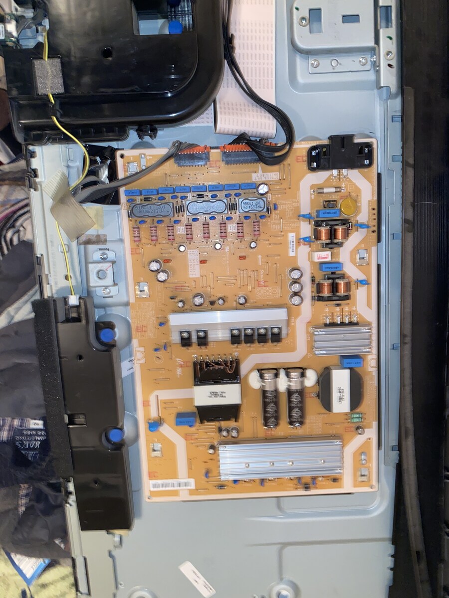

Wenn der 40 Minuten braucht, um in die Gänge zu kommen, dann ist das
ausreichend Zeit, um den mal im Betrieb mit einem Fön (Haarfön) zu
belüften. Damit dürfte sich zumindest mal der Bereich, in dem sich der
Fehler befindet, schnell lokalisieren lassen.
Außerdem tät ich mal vorsichtig die beiden Streifenleiter vom Mainboard
zum Display auf beiden Seiten lösen und wieder einstecken.
