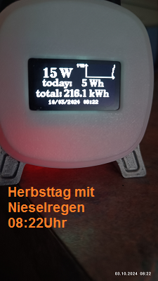

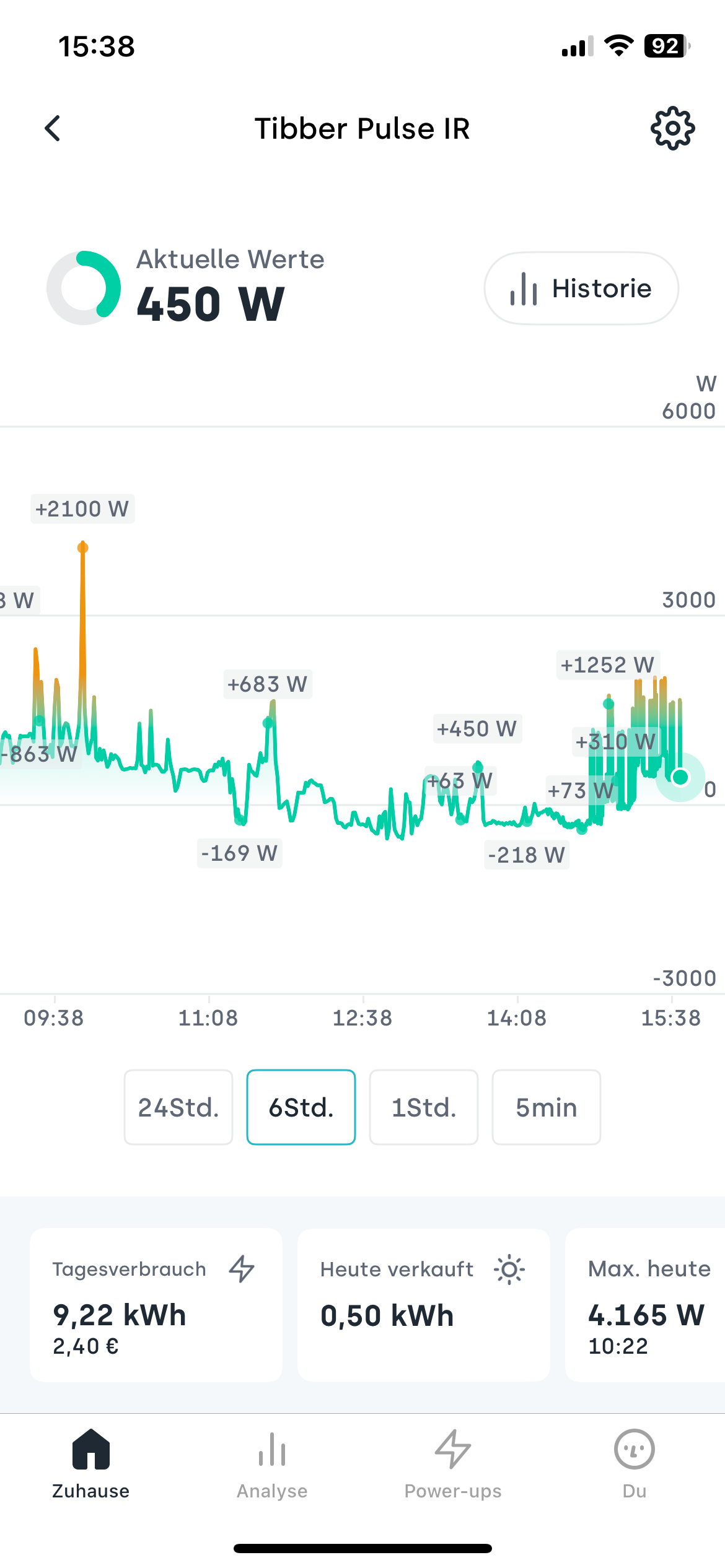

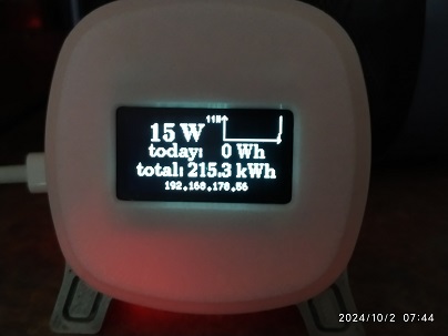

von J. S. (jojos)
Ich habe auch 4 Module á 400 Watt, das ist max. DC und am HM1500 speisen
die max. 1250 Watt ein. Grundverbrauch ist 400-500 Watt, hoch durch eine
Teichpumpe die 24 x 7h läuft und schon 160 W zieht, dann 3 Kühlschränke,
NUC und 2 große Switches. Anderer Standby ist Kleinkram und wird
reduziert durch Abschaltung der Steckdosen.
Bei dem Grundverbrauch bleibt nicht viel für einen Akku übrig, ich
speise an guten Tagen max. 1,5 kWh ein. Durch Waschen/Kochen usw werden
die selbst gemachten 6-8 kWh gut genutzt. Mein BEV will auch min 1 kW
zum Laden haben, das on/off lohnt sich da auch nicht.
Der Aufwand für einen Akku dürfte sich da also kaum lohnen.
Heute ist es noch sonnig, bis jetzt wurden 3,6 kWh produziert, davon 0,5
kWh verschenkt.
