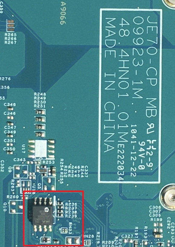

Servus, ich wollte bei einem JE70-CP Mainboard (Acer Aspire 7741G) den
BIOS-Chip entlöten (Bild 1), um ihn extern via Programmierer (CH341A) zu

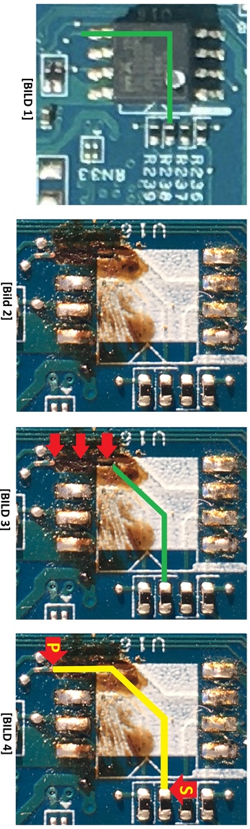

flashen. Beim Entlöten ist mir ein Stück Verbindung "grüne
Verkehrsverbindung" (Bild 2 u. Bild 3) abgerissen. Ist es möglich, diese
Verbindung (Bild 4) mit einem dünnen Kupferdraht zu retten? Ich würde
mit einem dünnen Kupferdraht die Sicherung (S) mit dem Punkt (P)
verbinden und anschließed den neuen CHIP darauf löten, sodass der Pin_5
des Chips mit dieser "grünen Verkehrsverbindung" wie zuvor verbunden
ist. Würde diese Methode problemlos funktionieren oder wegen dem dünnen
Kupferdraht Spannungsabweichungen erzeugen?

Sam W. schrieb:
> Ist es möglich, diese Verbindung (Bild 4) mit einem dünnen Kupferdraht
> zu retten?
Ja
Ein unisolierter Kupferdraht, auf den du dann noch den Chip rüberlötest,
könnte allerdings Kurzschlüsse produzieren. Setze den Draht besser erst,
nachdem der Chip wieder auf der Platine sitzt und führe den Draht
einfach oben rüber.
von F. (radarange)
Deine Wortwahl ist etwas seltsam, aber: Ja, im Prinzip geht es so, wie
du das vorschlägst.
Geschickter ist aber, die Platine zunächst zu reinigen und dann nochmal
ordentliche Bilder ohne eingezeichnete Verbindungen o.ä. zu machen. Es
ist nämlich nicht so klar, ob die Leiterbahn nicht nach dem Pad noch
woanders hingeht, da dieser Bereich stark verunreinigt ist.
Der Chip nimmt wenig Strom auf und hat auch keine besonders schnelle
Signalverbindung, es ist also kein Problem, da einfach irgendwie neue
Leitungen zu ziehen, solange sie die richtigen Stellen kontaktieren. Ich
empfehle daher auch, nach dem Verlöten des Chips einen isolierten Draht
über oder neben den Chip zu ziehen und mit dem Pin zu verlöten.

von Sam W. (user-unknown)
Matthias S. schrieb:
> Setze den Draht besser erst, nachdem der Chip wieder auf der Platine sitzt
> und führe den Draht einfach oben rüber.
So werde ich es tun.

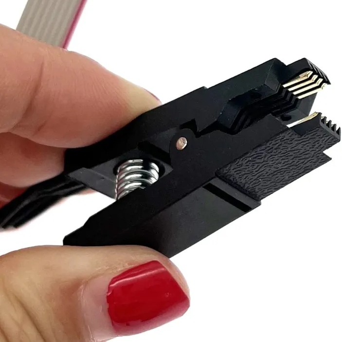

Weil ich den Chip mit der Klammer und dem Programmer CH341A (5 Volt)
nicht auslesen konnte. Auch nicht nach der 3V-Modifikation des CH341A.

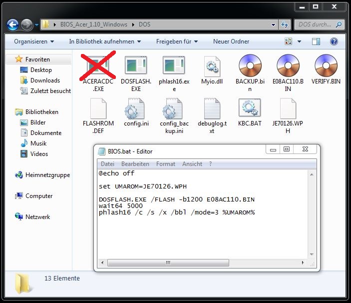

Die ganze Geschichte:
Also, ich wollte meinen ACER 7741G mit der neuen BIOS-Version (1.26)
flashen. Da mein Akku defekt ist und das Flashprogramm einen zu
30-Prozent geladenen Akku als Bedingung für das Ausführen des
Flashvorgangs sieht, kam ich auf die Idee, die BIOS.BAT wie folgt
umzuändern (siehe Bild). Anstatt mithilfe des Programms "ACERACDC.EXE"
und dem Befehl "if errorlevel 255 goto end" den Akku zu überprüfen,
sollte das Programm ohne diese Prozedur den Flashvorgang starten. Das
hat auch geklappt. Der BIOS wurde geflasht und ich bekam am Ende die
grüne Meldung "BIOS FLASH SUCCESFULL". Danach hat mein ACER 7741G aber
nicht mehr gestartet; Dauer-Blackscreen gefolgt mit einem langen und
zwei kleinen Beeps. [One long, two Short Beeps = Checksum Error].
"Dauer-Blackscreen" bedeutet keine Anzeige, geschweige denn BIOS-Setup
mit der F2-Taste! Also nix geht, außer der BEEP-Meldung.

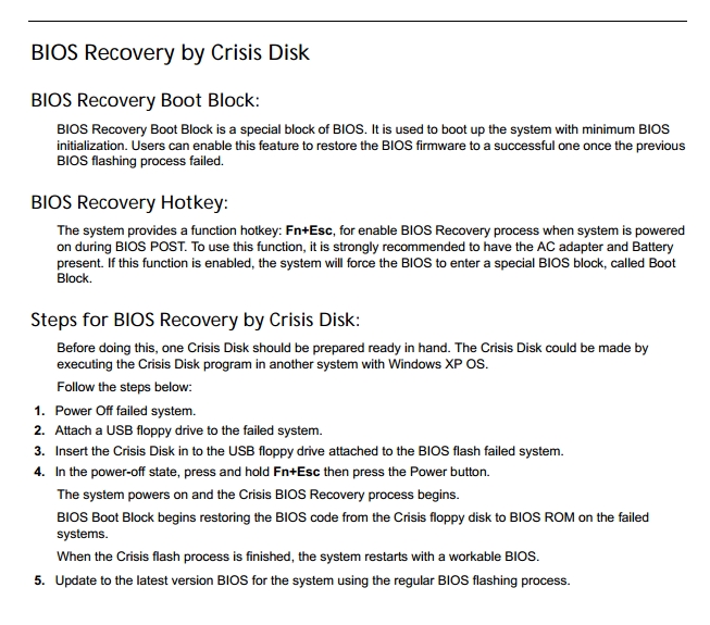

Danach habe ich eine Woche lang versucht, die ACER "BIOS CRISIS
RECOVERY"-Mehtode (FN+ESC+POWER) anzuwenden und mithilfe des "WINCRISIS"
Programms den BIOS neu aufzuspielen. Es will bis heute nicht
funktionieren. WICHTIG: Auch bei einem tadellos funktionierenden ACER
7741G will die "BIOS CRISIS RECOVERY"-Methode nicht funktionieren. Ich
habe wirklich alles versucht. Verschiedene USB Sticks mit FAT16 oder
FAT32 oder FAT-Hassenichtgesehen formatiert; rien ne va plus! Es will
einfach nicht klappen. Wohlgemerkt, ohne Akku (habe keins). Die
CRISIS-Methode soll nach meinem Kenntnisstand ohne Akku funktionieren.
Bitte um Hilfe. Wie funktioniert die "BIOS-CRISIS-RECOVERY"-Methode?
Habe ich da irgendetwas falsch gemacht? Hat jemand bei einem ACER 7741G
die "BIOS-CRISIS-RECOVERY"-Methode erfoglreich angewendet? Wichtig:
Andere ACER Modelle haben abweichende "BIOS-CRISIS-RECOVERY"-Methoden!
