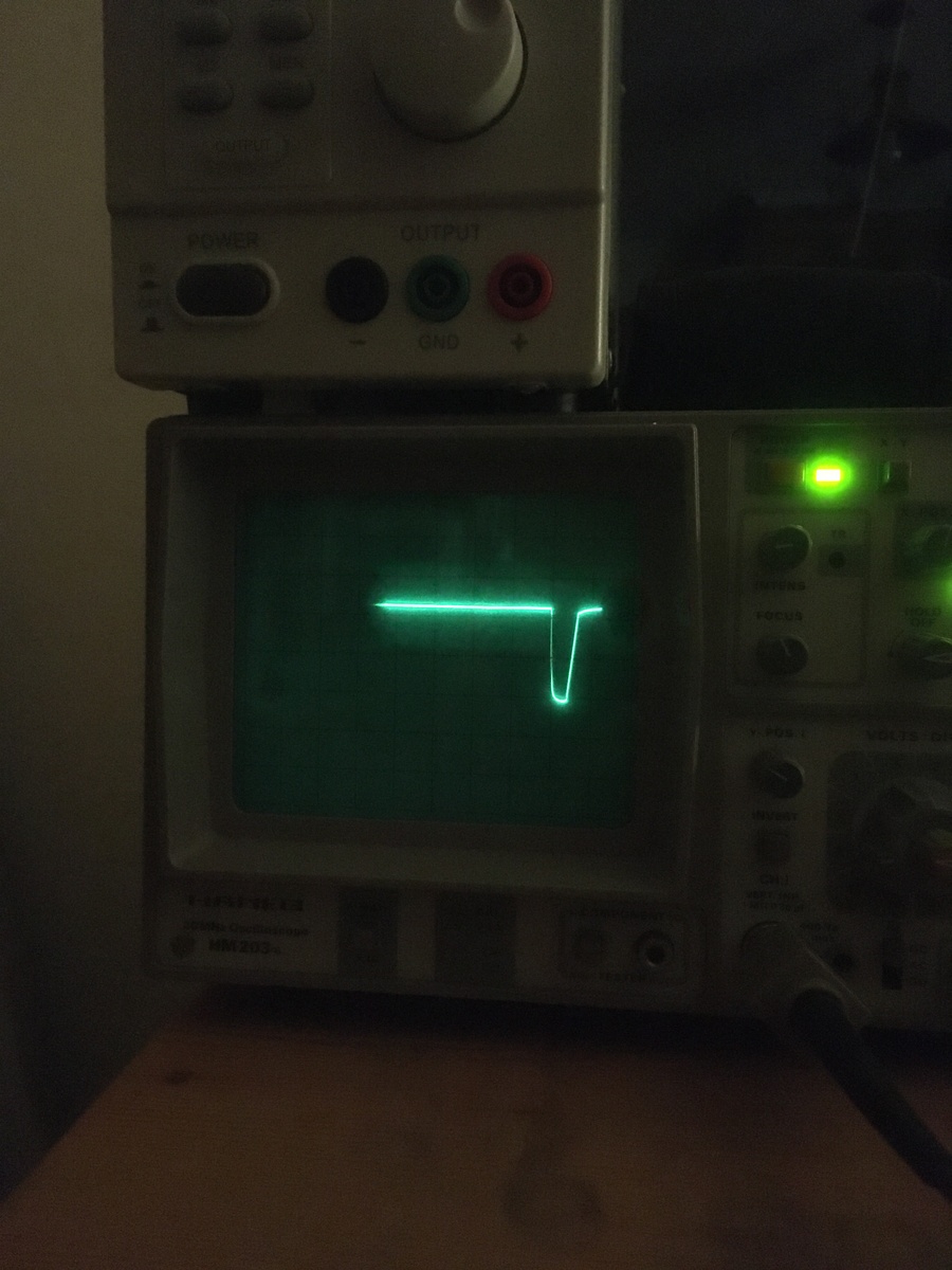

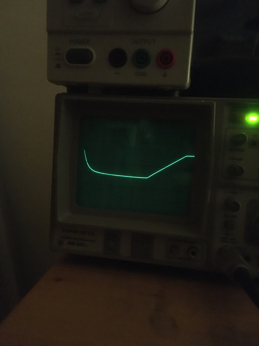

schaltet. Das Aktive Endglied schließt die Linie immer wieder kurz, um
einen Kondensator auf einer konstanten Ladung zu halten. der Kurzschluss
erfolgt alle 70ms für 7ms. Die Linie wird mit 21V und 2,5ma gespeist In
den Anhang lege ich ein Bild von dem Oszi-Signal der Linie, und der
Beschreibung wie das ganze mal funktionieren soll.

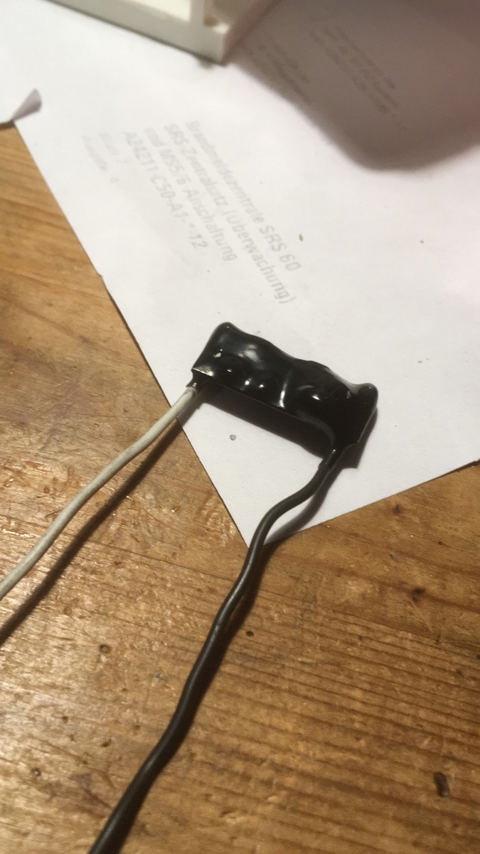

Ich muss das Endglied ja 10 mal nachbauen, das ich alle Linien
anschließen  kann, da das Endglied aber vergossen ist, kann man nicht
sehen wie es Aufgebaut ist, hat da jemand eine Idee, oder weiß wie man
sowas bauen kann?

von Peter D. (peda)
Sieht aus, wie eine Dickschichtschaltung. Widerstände wurden direkt auf
einer Glas- oder Keramikplatte aufgedruckt, andere Bauteile dann
gelötet.
Man sieht schön, wie sich unter der Vergußmasse die Bauteile abzeichnen.
Dürfte schwer werden, für so ein Museumsteil noch den Schaltplan zu
finden.
