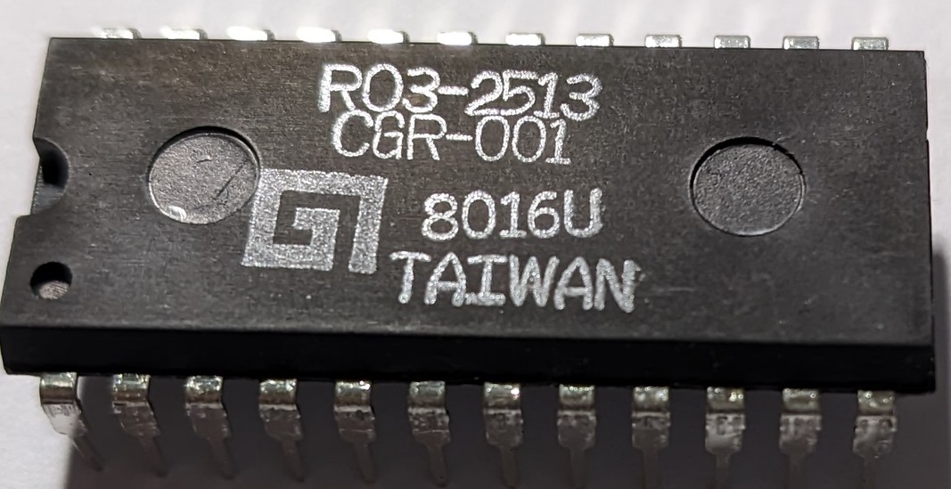

Kann das wirklich ein original IC von General Instrument von 1980 sein?
Wurden die damals wirklich so schlecht bedruckt? Oder ist das ein Fake?
Das General Instrument Logo sieht im Katalog von 1977 so wie auf dem IC
aus und wurde dann wohl später in "GI" geändert.

Bedruckt? Das sieht eher aus wie von Hand beschriftet.

Ja.

Siebdruck, und die Vorlage wurde in der Tat von Hand erstellt.

Sieht eher wie Tampondruck aus.

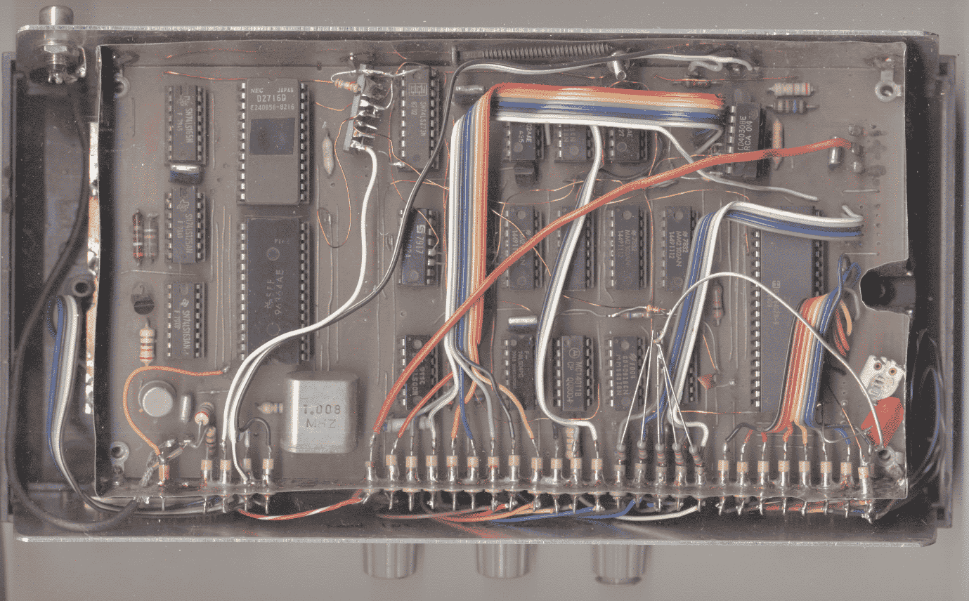

In der Tat. Jetzt muss ich schauen, wie das Druckverfahren heißt, das
ich bisher als Tampondruck angesehen hatte.

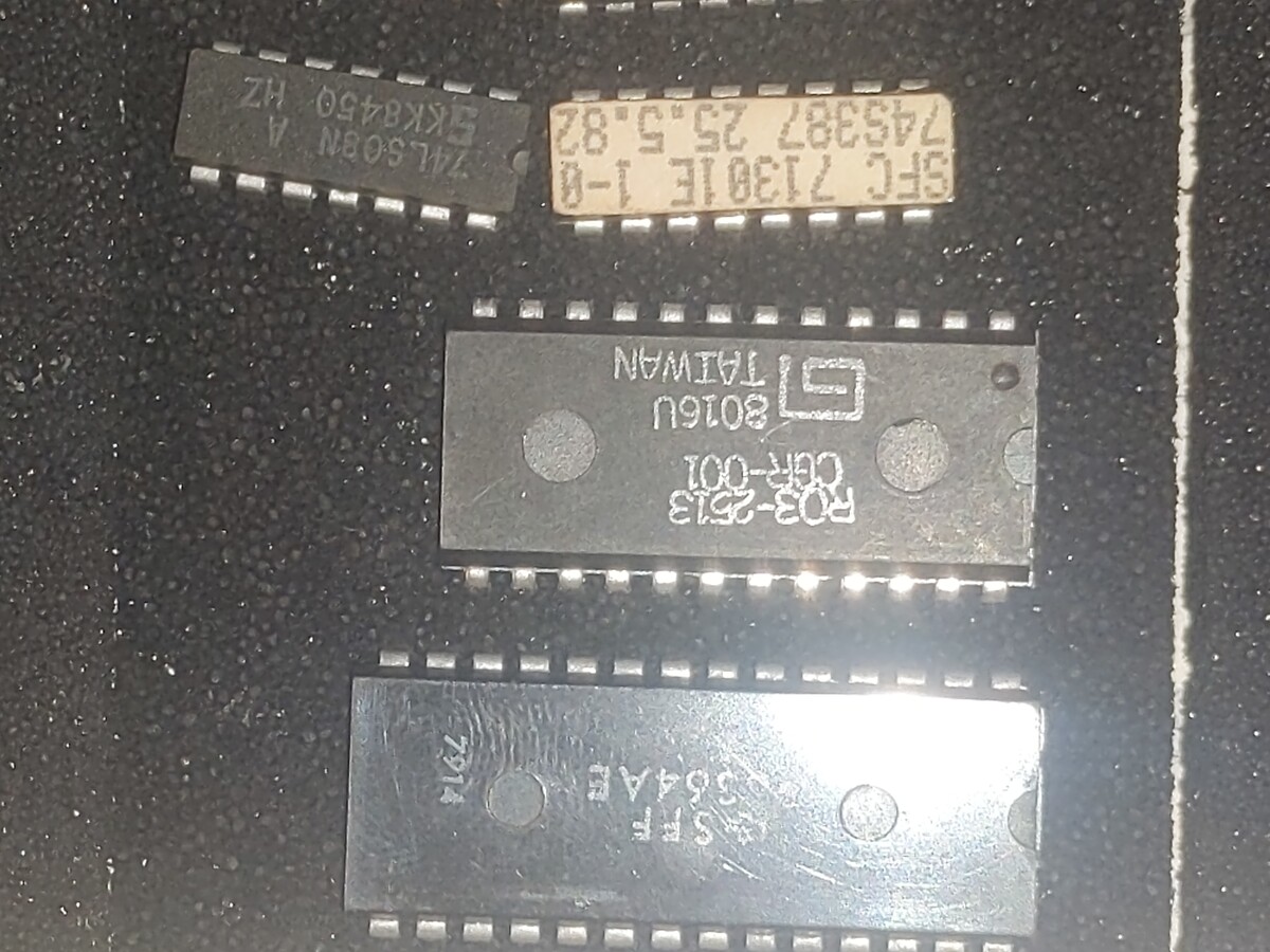

Jetzt weiß ich wieder, woher ich den Chip kenne, aus dem Elekterminal:
https://www.elektormagazine.de/magazine/elektor-198212/46636
Muss mal nachschauen ob meiner auch so aussieht.
Der ist schon längst durch ein Eprom ersetzt, das auch Kleinbuchstaben
enthält. Aber irgendwo muss er noch vergraben sein.
Digikey bietet den noch an, von Rochester hergestellt, GI gehört heute
zu Microchip. https://www.datasheetarchive.com/?q=ro-3-2513
Der Videogenerator daneben hat auch schon Museumswert:
https://www.radiomuseum.org/tubes/tube_sff96364.html
https://en.wikipedia.org/wiki/Thomson_EF936x
Ich kenne "SFF" noch unter dem Namen Secosem:
http://www.i1epj.ham-radio-op.net/files/SFF96364-800dpi.pdf

von Soul E. (soul_eye)
Im Apple war er auch drin, bis zur Rev 4 PCB. Danach kam ein 2316, den
man durch einen 2716 mit Kleinbuchstaben ersetzen konnte.

Ich dachte auch, dass die wie von Hand beschriftet aussehen. Aber die
Chinesen würden die wohl eher ordentlich bedrucken als jeden einzeln zu
beschriften. :-)
Ich habe mir drei bestellt und werde die dann gleich testen.

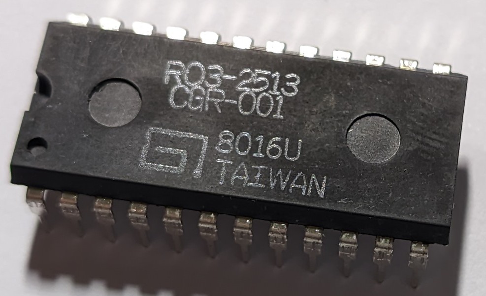

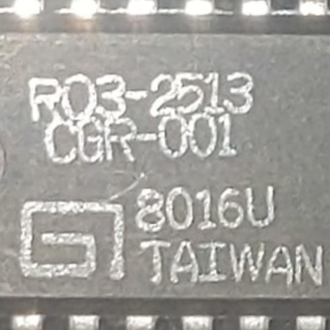

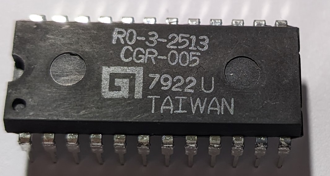

Ich habe nun drei von den ICs bestellt und bekommen. Der Test mit einem
Arduino war erfolgreich. Der Inhalt stimmt. Stromaufnahme stimmt auch.
Schleifspuren gibt es keine. Es sind also mit großer Wahrscheinlichkeit
originale ICs von GI.
Und die sehen wirklich aus wie von Hand bedruckt :-D
Jeder ein klein wenig anders und schief. Sowas hab ich vorher noch nicht
gesehen.
