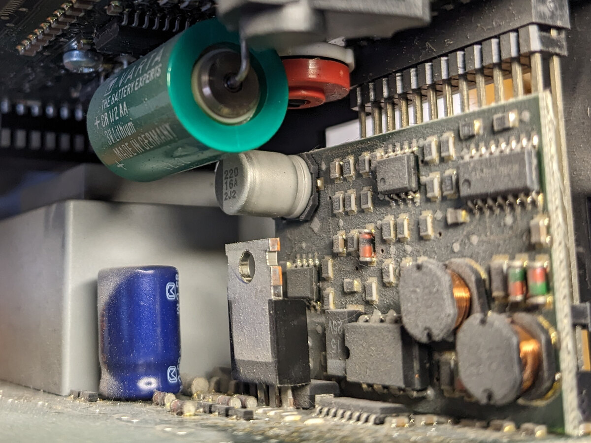

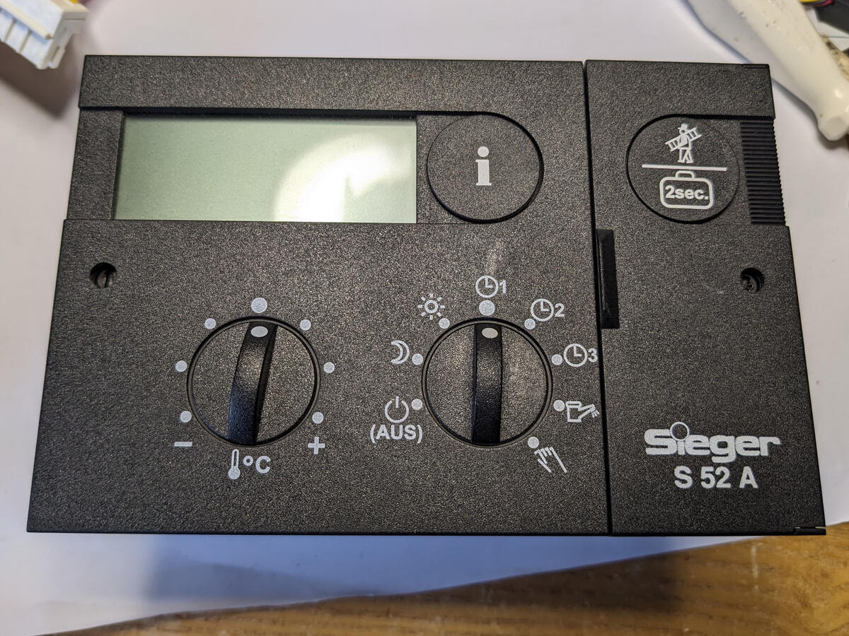

Ich habe eine Sieger-Ölheizung mit Siegermatic Steuerung S52A.
Seit Jahren passiert es, die Heizungspumpe nach dem Warmwasser laden
gelegentlich nicht wieder einschaltet. Seit ein paar Wochen wurde es
immer häufiger und auch nach den programmierten Uhrzeiten schaltete die
Steuerung nicht mehr immer.
Heute - natürlich vor dem Feiertag, wo man bis Montag keinen mehr
erreicht - geht die Pumpe gar nicht mehr, auch nicht mehr wenn ich auf
Dauer (das * Symbol) schalte. Dreht man den Einstellregler auf die
"Hand", dann geht die Pumpe.
Die Pumpe wurde kürzlich getauscht, der Fehler blieb aber.
Die Lithiumbatterie hat 3,3 Volt.

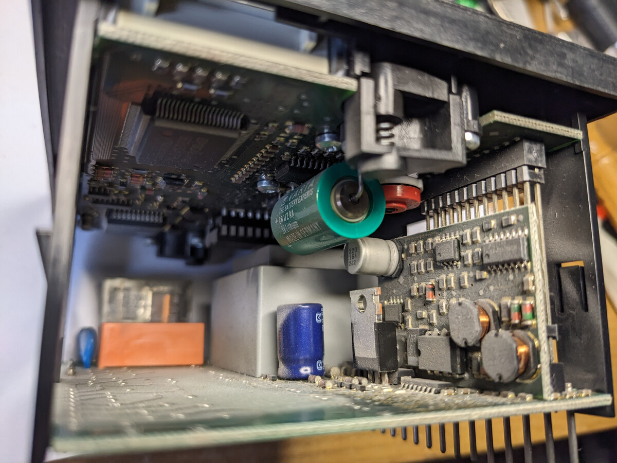

Ich sehe zwei Elkos und ein EPROM. Die Elkos würde ich mal auf gut Glück
tauschen, falls ich sie da habe.
Oder ist zufällig jemandem diese Steuerung geläufig bzw. der Fehler
bekannt?
von H. H. (hhinz)
THT-Elko (470µF/35V) austauschen.
Beim entfernen des Staubs darauf achten, dass er nicht ins Poti gerät.
ggf Poti wie üblich reinigen.
von Tim 🔆 (solarlicht)
Der THT war ausgelaufen. Ich habe beide getauscht, aber das führte
leider nicht zum Erfolg. Das Relais schließe ich auch aus, denn das
zieht gar nicht erst an.

Ich habe ein Menü Relaistest entdeckt. Damit lies sich die Pumpe
problemlos ein und ausschalten. Seit dem Test läuft sie allerdings,
nachdem ich sie heute den ganzen Tag nicht an bekommen habe. Auch nach
erneutem Ein- und Ausschalten der Heizung.
Da kann ich jetzt nur abwarten, aber ich wette nach dem nächsten
Ladevorgang schaltet sie nicht wieder ein.
Einen kompletten Werksreset kann man wohl nicht machen, es lassen sich
nur die einzelnen Parameterebenen zurücksetzen. Nach dem ich alles
zurückgesetzt hatte, lief die Heizungspumpe zwar, aber die Ladepumpe
schaltete nicht wieder ab.
Ich habe dann bei Kleinanzeigen eine gebrauchte Steuerung gekauft.
Da ich keine 350€ bei einem Händler ausgeben wollte und ich Bedenken
hatte, dass mir von Privat eine kaputte angedreht wird, habe ich einfach
eine ganze Blende von einer abgebauten Heizung gekauft und mir die
Steuerung ausgebaut.
Jetzt funktioniert alles wieder bestens.
