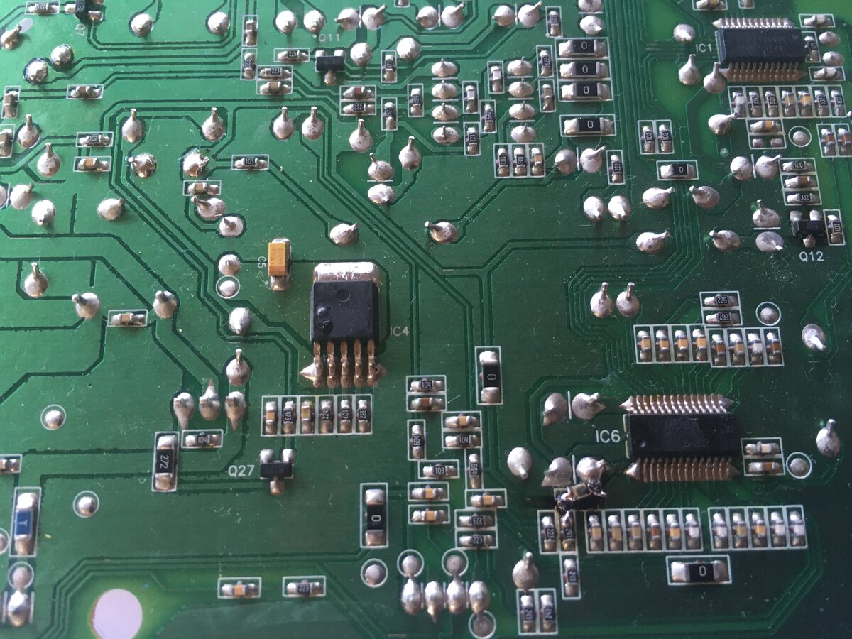

ich versuche ein Baustellenradio DMR 107 von Makita zu reparieren.
Gerät lässt sich einschalten, Display und Hintergrundbeleuchtung geht
an, steht auf 87,5 MHZ, Radio reagiert aber auf keine weiteren Eingaben.
Alle Tasten und der Regler funktionieren nicht. Aus den Lautsprechern
ist nichts zu hören.
Auf der Platine ist eindeutig ein Elko aufgebläht und messtechnisch
defekt. Weiter sieht das IC4 (pin5 geht zum Elko) nicht normal aus.
(kleines Loch?)
Ich finde dieses IC aber nicht. Auf dem IC steht YL6AHC SA78RLXXD
Hersteller möglicherweise "SL (in einem Oval)
Kennt jemand das Bauteil IC4? Und weiß wo man es bekommt?
Hat jemand zufällig einen Schaltplan?
Vielen Dank für eure Hilfe
Theo

von Fritz G. (fritz65)
Links unterhalb IC6 befindet sich ein "schiefes" Bauteil. Wurde da mal
gelötet?

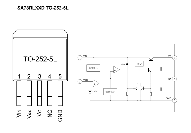

von 1N 4. (1n4148)
von Theo D. (theo_d)
vielen Dank für die Antworten. Das hat geholfen.
Auf Pin1 sind 18V, Pin2 (Disable aktive) sind 2 Volt, Pin 3 nur 1,5
Volt.
Ich würde das Bauteil gerne tauschen, finde aber keine Bezugsquelle oder
Ersatztyp.
Weiß jemand wo man ein SA78RLXXD oder Ersatztype kaufen kann?

von Thomas (kosmos)
welche Spannung liegt den an dem Pin an der 3,3V haben soll, wenn da 18V
anliegen, dann wird da sicherlich mehr kaputt sein. Wenn da mehr als
3,3V anliegen wird sicherlich noch mehr kaputt sein.
Schau mal wie die Taster versorgt werden? Wo führt das auf dem Board
hin.
Und sei doch mit den Fotos nicht so sparsam wenn das Ding eh schon auf
ist und Fotos gemacht wurden.
