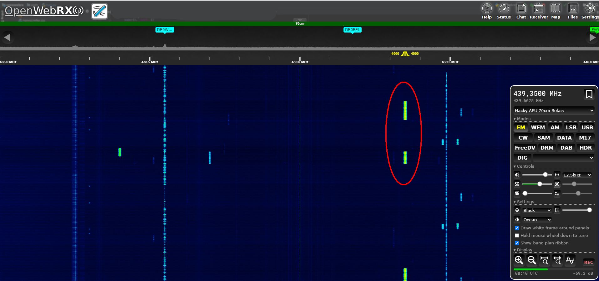

Guten Morgen, ich empfange hier unregelmäßig seit Tagen auf 438.350 Mhz eine mir unbekannte Art der Aussendung, die sich knarrend, per FM schmal demoduliert, anhört. Ein mp3 und einen Screenshot habe ich beigefügt. Ich muss dazu sagen, dass ich mich mit modernen, digitalen Modulationsarten kaum auskenne. Als Empfänger habe ich einen HackRF verwendet, als Antenne eine 2m/70cm Rundstrahlantenne. Kennt das jemand, fragt Frank?

Ich kenne zwar die Modulationsart nicht, aber ich tippe auf ein Signal der Deutschen Bahn zu AVM (Automatic Vehicle Monitoring). Wenn du öfter mal Signale identifizieren möchtest, dann lade dir das Programm Artemis herunter: https://www.aresvalley.com/ Da findest du alle möglichen Signale und ihre Zugehörigkeit.
Hallo Frank N. Stein. Frank Norbert Stein *. schrieb: > Guten Morgen, > > ich empfange hier unregelmäßig seit Tagen auf 438.350 Mhz eine mir > unbekannte Art der Aussendung, die sich knarrend, per FM schmal > demoduliert, anhört. Rein so vom hören ist das DMR (Digital Mobile Radio) https://de.wikipedia.org/wiki/Digital_Mobile_Radio Davon gibt es im 70cm Amateurband etliche. Die Frequenz passt zu den Ausgaben der DMR Relais. 70cm Bandplan: https://www.darc.de/fileadmin/filemounts/referate/vus/bandplaene/UHF_Bandplan_70_cm_November_2023.pdf DMR hat zwei zeitmultiplexte Kanäle. Was Du hörst, ist ein Signal für den einen Kanal, und dann nix für den anderen, und wieder das Signal für den ersteren. Das gibt einen knackigen AM Anteil. DMR ist meistens in Netzten organisiert. > Kennt das jemand, fragt Gibt noch andere (z.B. DStar und C4FM), davon weiss ich aber noch weniger, und DMR ist halt das verbreiteste Verfahren. Zu Amateurfunk und DMR: https://brandmeister.network/?page=networkmap https://dmr.dm7ds.de/map/all.php Allgemein: https://www.darc.de/fileadmin/filemounts/distrikte/c/ortsverbaende/19/Vortr%C3%A4ge/Digitale-Sprachuebertragung-Handout--DD0CN.pdf Aber es werden als Exoten auch APCO P25 und TETRA Repeater betrieben. https://de.wikipedia.org/wiki/APCO_P25 https://de.wikipedia.org/wiki/Terrestrial_Trunked_Radio Mit freundlichem Gruß: Bernd Wiebus alias dl1eic http://www.l02.de

Könne es dieses Amteurfunkrelais sein? FM-Notfunk-Relais / Echolink DM0QN: Ausgabe: 438.350 MHz Eingabe: 430.750 MHz Ablage: -7.6 MHz Subtone: 123 Hz, bei TX Auftastung: Subtone Bandbreite: 12,5 kHz (Vorgabe BNetzA) Externe Verbindungen: Echolink Node #3001 https://www.darc.de/der-club/distrikte/c/ortsverbaende/01/dm0qn/

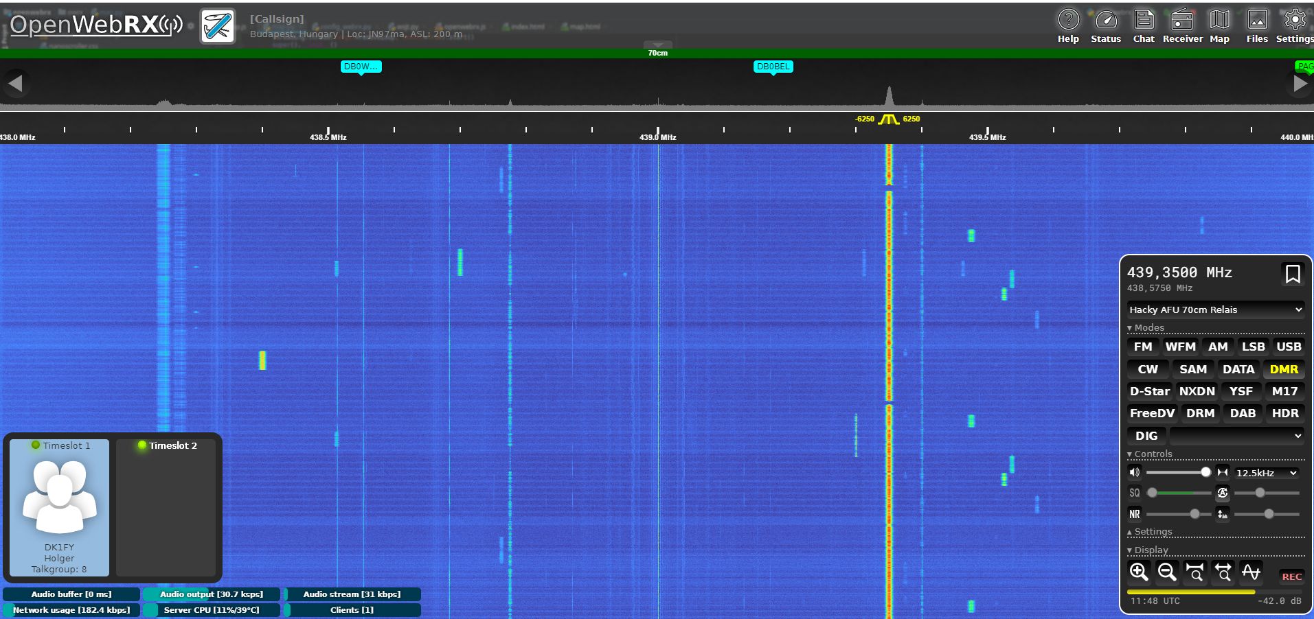

Super, das Signal ist geklärt Dank eurer Hilfe. Allerdings musste ich für das Raspberry Pi Image "OpenwebRx+" die Decodierungen digitaler Betriebsarten nachinstallieren. Nun lässt sich hier auf 439.350 Mhz (hatte versehentlich im ersten Threat 438.350 geschrieben) Amateurfunkverkehr im Modus DMR beobachten dank den ausführlichen Infos von Bernd W. (berndwiebus), klasse 👍. Ansonsten scheint mir, dass ein gewisser Dieter Kontakt mit den mir unbekannten Reptoloiden hatte und leider von denen ordentlich was auf seine Birne bekommen hat. Der Ärmste tut mir leid, tschüss Frank

Frank Norbert Stein *. schrieb: > ich empfange hier Hier kannst Du schauen wo es herkommen könnte: https://repeatermap.de/?qrg=439.35000
