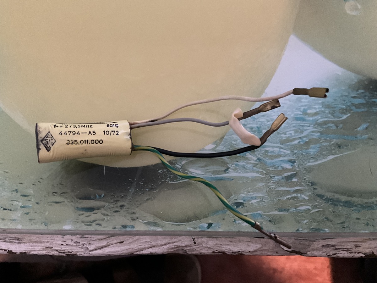

Eine ansonsten sehr zuverlässige und gute Nähmaschine (wenigstens laut
meiner Frau) hat den Geist aufgegeben. Die Ursache war schnell gefunden.
Leider finde ich das passende Teil nicht mehr (Maschine ist auch aus den
Siebziger)
Gibt es eine Möglichkeit diesen Entstörkondensator mit modernen
Komponenten nachzubauen?

Da ist doch der Schaltplan schon aufgedruckt. Solltest lediglich
passende Y Kondensatoren verwenden.

Weisst Du wo ich solche Teile (wie abgebildet) finde? Ich hab nichts
passendes im Netz gefunden :(
Genau die gleichen zu bekommen wird schwierig.
Schau mal ob Du damit hin kommst:
https://elosal.de/Entstoerkondensator-018uF-2-x-2500pF
https://elosal.de/Entstoerkondensatoren-Filter
https://www.shop-traub.de/produktkatalog/kondensatoren/entstorkondensatoren
https://www.luedeke-elektronic.de/Elektronik-Module/Entstoerfilter/
Du wirst Dich behelfen müssen.
statt 2x2nF 2,5...2,8nF wenn drin ist, paßt das auch. Nur für einen von
den 0,02....0,06µF Kondensatoren wirst Du einen zweiten benötigen und
hinzubauen müssen.
Ein Teil müßte der X+2Y-Kondensator sein.
Der andere Kondensator müßte parallel zum Schalter hängen.
(https://www.luedeke-elektronic.de/Entstoerungsfilter-RC-Filter-100nF-100Ohm-0-5W-max-275V-AC.html)

Klar, sind ja nur (Funkentstör-) Kondensatoren, musst du halt
reingefummelt kriegen.
Und ob es hinterher ein bisschen mehr oder weniger stört, wen stört's ?

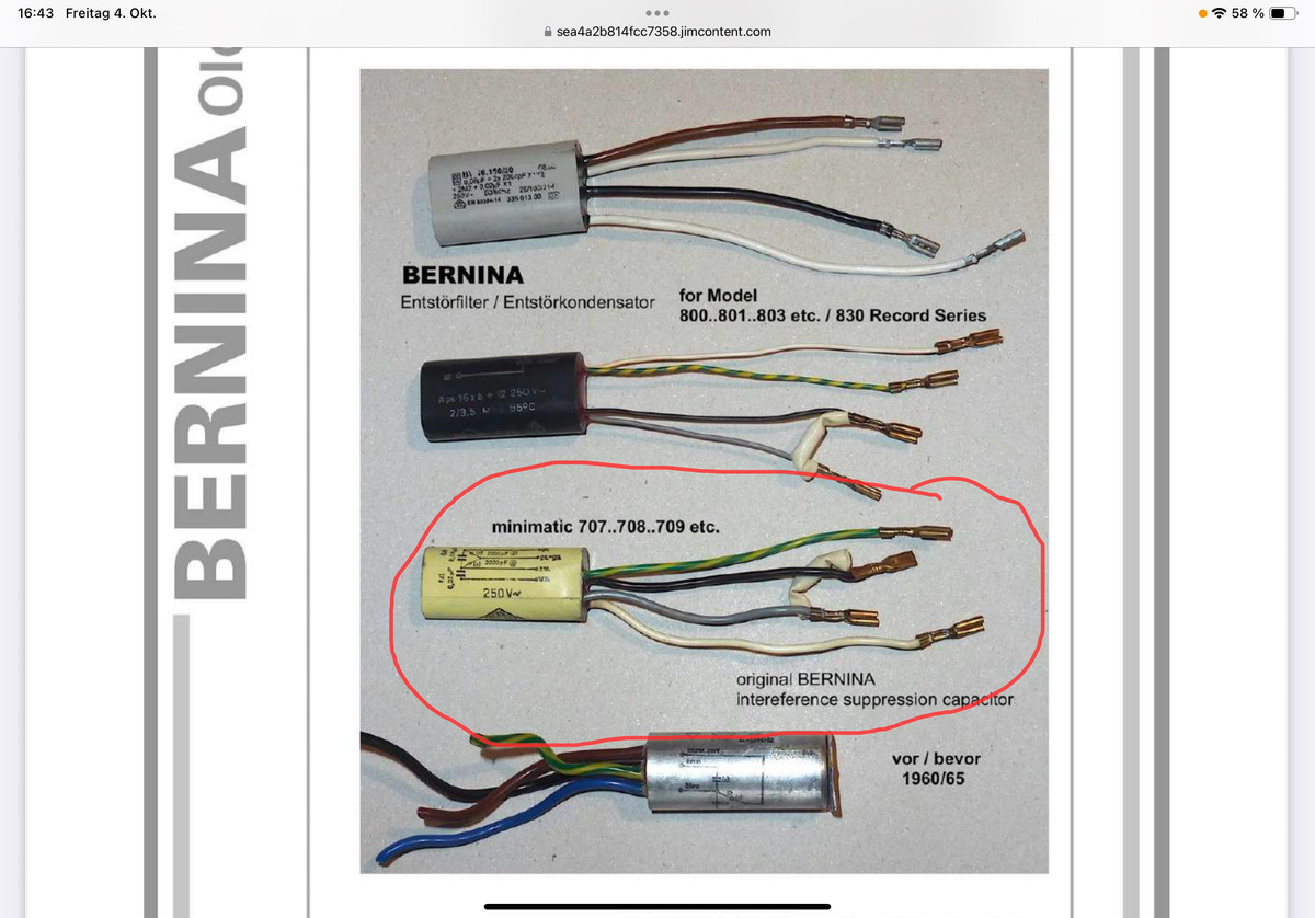

Habe eine interessante Internetseite aus der Schweiz gefunden, die sich
ausschließlich mit diesen Nähmaschinen befasst

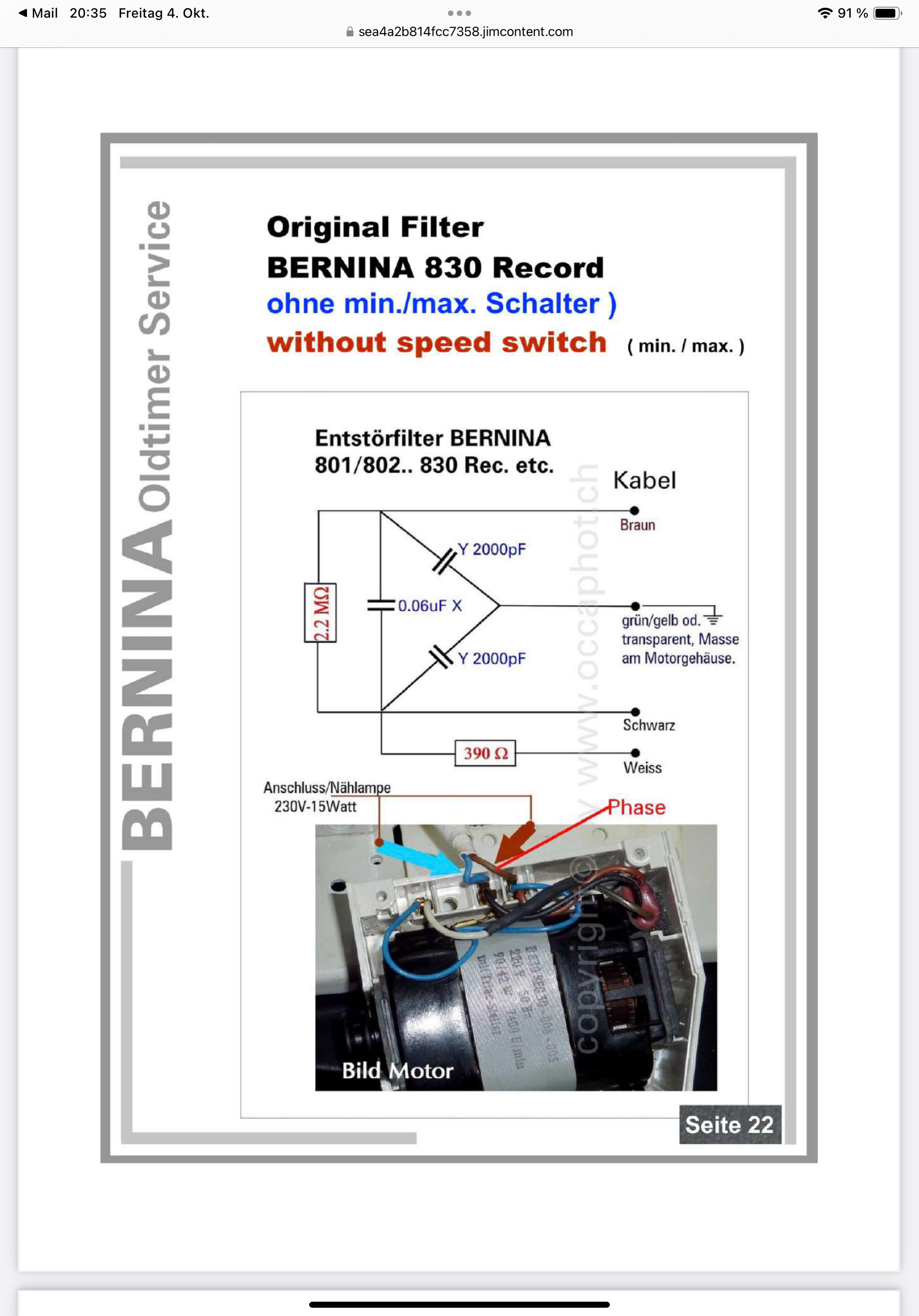

Die Variante mit den 390 Ohm ist jene, wo ein kleiner Kondensator
parallel am Schalter/Fußpedal hängt. Dieser Kondensator plus dem
Widerstand bilden dann einen kleinen Snubber.
Bei dem TO scheint es die Variante mit dem vierten Kondensator zu sein.
In dem Falle ist der Kondensatoren mit Widerstandsangabe, sowas wie der
100n/100Ω noch geeignet zu ergänzen.

Du solltest noch schreiben, wo das Teil bei Dir eingebaut war und
wieviel Platz dort vorhanden ist. Es kann sein, dass das wie bei einer
Nähmaschine, die ich in den Fingern hatte, im Fußschalter eingebaut
wurde. Da ging das neue Entstörteil nur mit etwas Abfräsen des Gehäuses
hinein.

Jetzt ist aber folgendes Problem aufgetaucht. Ich habe gelesen, das
diese alten Bernina Nähmaschinen auch ohne diesen Entstörkondensator
laufen würden (was ich eigentlich bezweifle aber wie bekannt, bin ich
nicht der E-Spezi bin)
Auf jedenfall läuft die Nähmaschine ohne den ausgebauten und oben
abgebildeten Kondensator leider nicht.
Vielleicht ist was kaputt gegangen, als der 0,02µF Kondensator
durchging.
