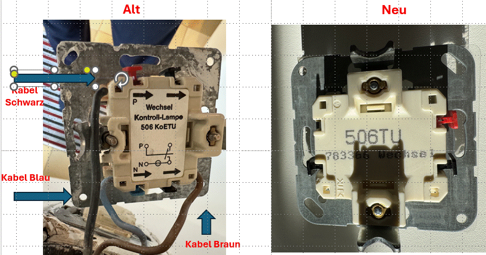

Guten Tag, ich möchte einen defekten Wechselschalter (Jung 506 KoETU) mit einem Jung 506TU austauschen. Der alte Schalter hat, im Vergleich zu dem neuen unterschiedlichen Anschlüsse. Könnte mir jemand helfen welche Kabel wo an dem neuen 506 TU anzuschließen ist? Vielen Dank für die Unterstützung Frank
Die Klemmenfarben sind exakt wie beim alten Schalter. Rot für die Phase und schwarz für die beiden korrespondierenden Leitungen. Unterschied ist, dass der alte Schalter noch einen Nullleiteranschluss (blau) für die eingebaute Kontrolllampe hat.

Mario M. schrieb: > Die Klemmenfarben sind exakt wie beim alten Schalter. Rot für die Phase > und schwarz für die beiden korrespondierenden Leitungen. Unterschied > ist, dass der alte Schalter noch einen Nullleiteranschluss (blau) für > die eingebaute Kontrolllampe hat. Ich frage mich ob dem TE klar dass der neue keine Kontrolllampe hat. Warum ein Kontrollschalter nicht gegen einen Kontrollschalter getauscht?
Klaus schrieb: > Frank schrieb: >> Hier : > > Nö, 506TU ungleich 506U... Richtig. Der TU ist ein Tastschalter. Trotzdem ohne Beleuchtung. Daher braucht der kein N.
