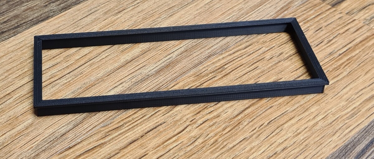

Hallo an die Gemeinde, kurze Frage. Könnte mir einer einen Rahmen für das Pollin LCD4x27 drucken?
Hast du eine Zeichnung oder noch besser, ein 3D Modell? Das würde der Druckende benötigen . . .
Eine Zeichnung könnte ich erstellen, ein 3D Modell leider nicht.
Sven B. schrieb: > Eine Zeichnung könnte ich erstellen, ein 3D Modell leider nicht. Woran scheitert das?
Habe ich noch nie gemacht, nachdem ich keinen 3D Drucker habe, habe ich auch keine Kenntniss. Wenn ein 3D Modell die Sache erleichtert, könnte ich mich drum kümmern. Welche SW empfehlt ihr?
Geht es um DAS BERÜHMTE POLLIN DISPLAY 4x27: Beitrag "lib für Pollin LCD (WINTEK2704)" ein Thread von 2005
Ja, genau, Hierfür bräuchte einen Rahmen, am besten in schwarz, Kunststoff.
https://www.thingiverse.com/thing:49821/files Openscad installieren, Parameter eintragen rendern und als .STL exportieren.

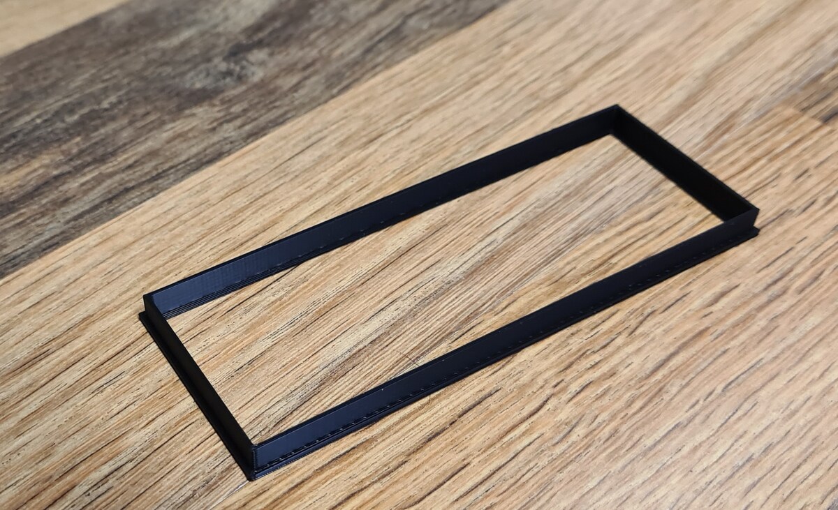

Wärst du breit das Display zu versenden? Prinzipiell kann ich dir ein Rahmen drucken, müsste aber vorher ein 3D Model erstellen, da wäre es gut auch das Display in der Hand zu haben. Viele Grüße
Vielen Dank Rüdiger: Das erleichtert die Sache ungemein. Vllt kann jetzt jemand was anfangen.
Grad mal geschaut, das Ding ist schnell gedruck, irgendwelche Farbwünsche?
Ein Datenblatt des Herstellers habe ich nicht gefunden, aber hier: http://www.ups.bplaced.de/AtmegaProjekt/pdf/WD-C2704M-1HNN.pdf Abmessungen und Anschlussbelegung Abmessungen B×H×T: 148mm × 51mm × 9,5mm Ein weiteres "Datenblatt" https://wittko.eu/product-WINTEK-WDC2704M-LCD-4x27 Conrad hat billige "Frontrahmen" von Strapubox, aber der breiteste hat nur 122mm außen: https://www.conrad.de/de/search.html?search=LCD%20rahmen&sort=Price-asc&tfo_brand=Strapubox Die von Display Elektronik kosten über 20€ https://www.conrad.de/de/p/display-elektronik-frontrahmen-b-x-h-161-mm-x-42-20-mm-ea017-13uke-3043179.html Ich habe mal aus zwei Strapubox-Rahmen einen breiteren zusammengebastelt-
Bastian K. schrieb: > Grad mal geschaut, das Ding ist schnell gedruck, irgendwelche > Farbwünsche? Beitrag "Re: Rahmen f. Pollin LCD 4x27 Zeichen" "am besten in schwarz, Kunststoff."
