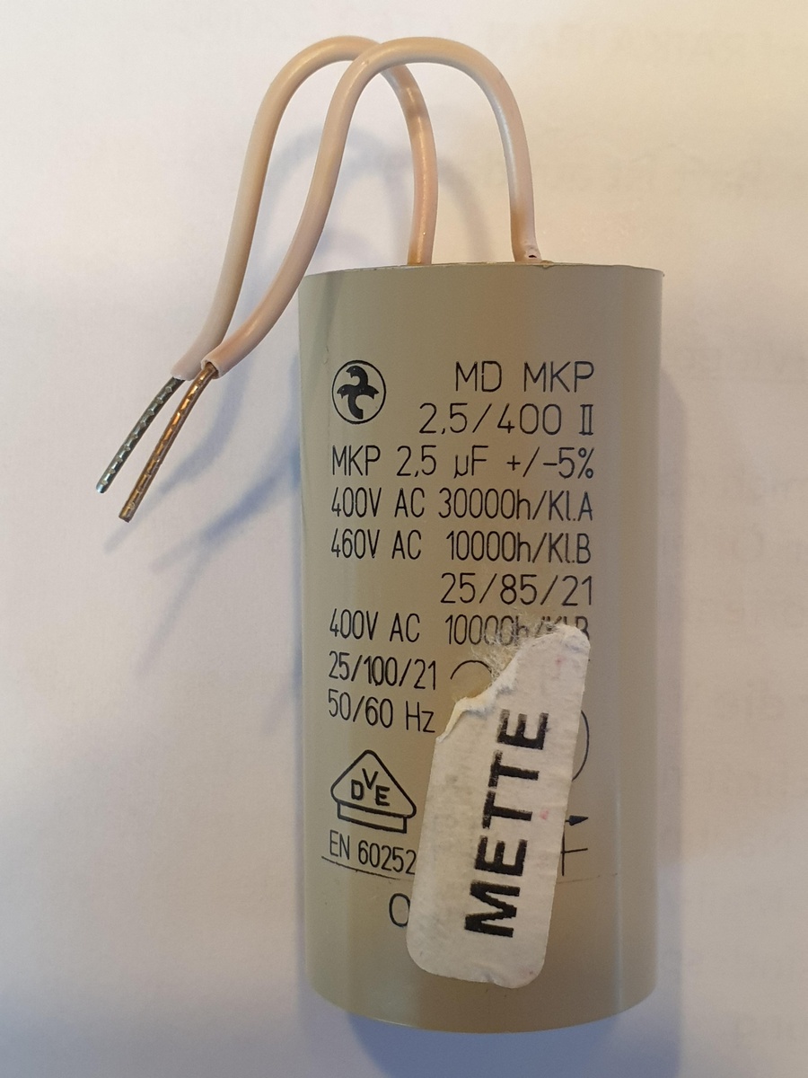

Ich habe hier eine Grundfos UPE 25-60 Heizungsumlaufpumpe bei welcher
seit letzten Jahr immerwieder ein Fehler angezeigt wird. (rot+grün LED
blinkt)

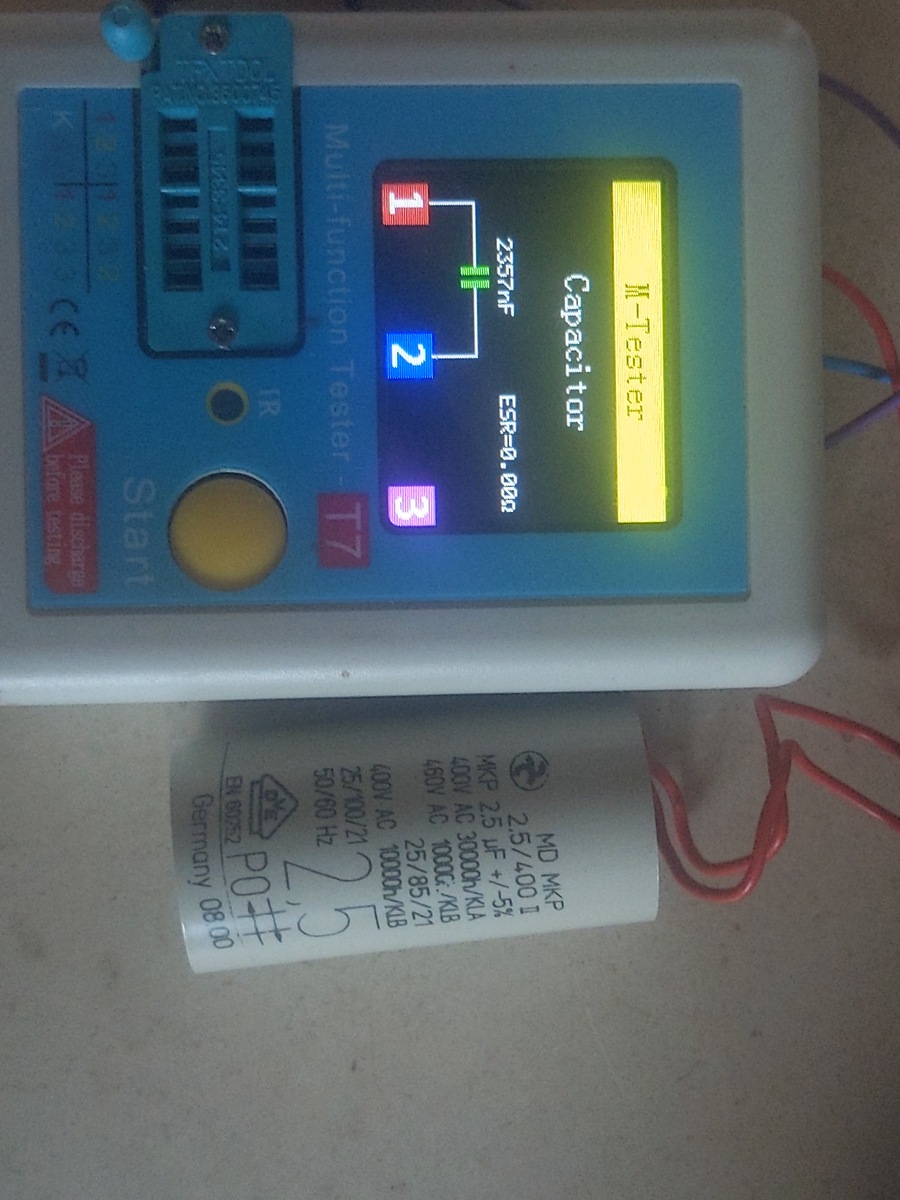

Nun messe ich beim Motorkondesator nur 1.5uF statt 2.5uF, vermutlich die
Ursache.
Leider finde ich keinen baugleichen Ersatz, außer bei Aliexpress/ebay.
Aufdruck:
MD MKP
2.5/400 II
48x24mm groß
Conrad hätte ein paar ähnliche, zum Beispiel diesen:
https://www.conrad.at/de/p/hydra-mkp-500-mab-2-5uf-25x48-1-st-mkp-motorkondensator-steckanschluss-2-5-f-500-v-ac-5-o-x-l-25-mm-x-48-mm-2354176.html
Wie kritisch ist die Kabellänge, ich müsste ihn vielleicht außerhalb vom
Gehäuse hinhängen. Ist das zulässig?
Was bedeutet das II beim Original, irgend etwas zu beachten? Datenblatt
sagt 105°, der vom Conrad nur max 85°.
Danke!

von H. H. (hhinz)
Abmessungsvariante.
Und das sollte da schon ein 100°C Typ sein, wenn er nahe an der Pumpe
montiert ist.
Wenn du es elektrisch sicher machst.
von Knut _. (_knut_)
Beim Mouser hätte ich diesen gefunden:
https://mou.sr/3zCdMnx
2.5uF 400V 100°mit Drahtanschluss
Kann das passen?
Danke!

von H. H. (hhinz)
> Kann das passen?
Ob er mechanisch passt, das musst du schon selbst messen.
Aber ist eine Haltbarkeitsklasse schlechter als der originale von Hydra.
Der Ersatz vom Mouser Typ: B32355C4255J019 funktioniert wunderbar und
passt mit etwas Nachdruck auch gerade noch in das Gehäuse rein.
Heizung läuft wieder,  Fehler LED weg.
