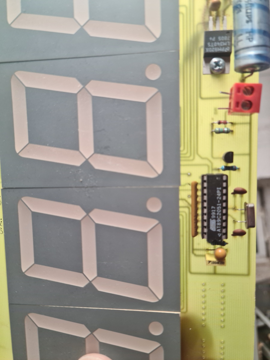

Hallo, Ich bin hier neu und hätte sogleich eine Frage. Vorab muss ich noch sagen, ich habe wenig Ahnung von mikrocontrollern aber bin willens, vorhandene Wissenslücken zu füllen. Ich habe ein Anzeigeplatine mit 4 großen 7 segment Anzeigen drauf, welche mit einem 32 bit Schieberegister(UCN5833) verbunden sind. Dieser wird von dem AT89C2051 "gefüttert. Am Pin 2, was der RX Anschluss ist, wird er noch über einen Transistor mit Daten versorgt. Nun stellt sich mit die Frage, wie bekomme ich heraus, mit welchen Signalen ich ihn versorgen muss um eine sinnvolle Anzeige von Werten zu bekommen? Ich hätte allerlei Messmittel zur Verfügung, sowie eine USB > UART bridge. Ich hoffe ihr habt da eine Idee. Mit freundlichen Grüßen

Ich glaube ihr habt den TO missverstanden. Der Mikrocontroller ist Bestandteil der Anzeige. Diese hat einen seriellen Eingang. Er will das Kommunikationsprotokoll herausfinden, nicht den Mikrocontroller der Anzeige programmieren.

Der wohl wichtigste Hinweis dürfte wohl dieser sein: Ronny schrieb: > Ich habe ein Anzeigeplatine mit 4 großen 7 segment Anzeigen drauf, > welche mit einem 32 bit Schieberegister(UCN5833) verbunden sind. Dieser > wird von dem AT89C2051 "gefüttert. Die Anzeige hängt an einem Schieberegister, welches mit UART wohl nichts am Hut haben dürfte! Ronny schrieb: > Am Pin 2, was der RX Anschluss ist, wird er noch über einen Transistor > mit Daten versorgt. Welcher Pin 2 ist hier gemeint? Der des Controllers oder der des Schieberegisters. UCN5833 ist ein ganz normales Schieberegister (mit eben 32-Bit) mit Standardanschlüssen: clock, data, strobe, output enable. Einzig und allein eine serielle Datenleitung (an den TO, weil die anderen das garantiert wissen: seriell gibt es auch "außerhalb" von UART) reicht garantiert nicht, das Schieberegister zu bedienen. Im Anhang siehe Datenblatt. By the way: Taktübernahme bei steigender Flanke
Serieller Eingang mit RS232-Pegeln könnte schon sein, wenn es der rote Schraubklemmanschluß ist. Der Transistor als Inverter und Pegelwandler, die Diode kappt den negativen Pegel an der Basis, ein Widerstand vom Kollektor gegen +5V (dünne Leiterbahn, geht unterm IC zu Pin 20). Aber, der Kollektor geht auf Pin 9 des AT89C2051 und nicht auf den RX-Pin 2? Wäre merkwürdig, auf dem Foto ist keine Leiterbahn an Pin 2 zu erkennen. Oder sehe ich das falsch?
Yalu X. schrieb: > Wenn ich dich richtig verstehe, bezweifelst du diese Aussage: Im Moment muss man alles in Zweifel ziehen, was der Autor und später andere sich selbst zusammengedichtet haben – ohne gute, komplette Fotos von beiden Seiten und ohne abgezeichneten Schaltplan und ggfs. zusätzliche Messungen ist das leider so, auch wenn Teile der Aussage einem durchaus plausibel erscheinen mögen. Er hat sich nicht einmal die Mühe gemacht, zu nennen, was das für ein Transistor ist – hier kann man nur vermuten, dass es z.B. ein NPN ist, vielleicht ein BC548, aber genau Vermutungen sind hier fehl am Platz. Ich darf in diesem Moment auch bezweifeln, dass es die vermeintliche UART-Kommunikation gibt und dass diese genau für die LED-Anzeigen bestimmt ist, und zwar so wie er oder alle sich das hier denken, weil sie sich von dem Gedanken haben blenden und leiten lassen, auch wenn alles bis dato in der Phantasie ersponnene sich am Ende vielleicht doch als richtig erweisen könnte. Also erstmal Fotos machen und Schaltplan (zumindest das Wichtgiste) abzeichnen, denn ohne diese grundlegenden Informationen sind das alles nur Spekulationen und Rätsel raten – das kann man auch von Hand mit Bleistift auf Papier zeichnen und Fotos machen ist heutzutage mit jedem Smartfon machbar. Und wenn das ein Gerät ist oder war, dann auch den Hersteller, die Modellnummer etc. versuchen zu ermitteln, denn damit kann man unter Umständen noch weitere Informationen im Netz finden.
Sorry, ich hatte Yalus Beitrag übersehen, in dem er schon auf die Pegelwandlung und Pin 2 hingewiesen hatte. Wenn es tatsächlich, wie ich vermute, auf Pin 9 geht, wird es wohl kein UART-Signal sein.
Erni schrieb: > Aber, > der Kollektor geht auf Pin 9 des AT89C2051 und nicht auf den RX-Pin 2? Die Leitung verläuft zwischen Pin 8 und 9. Es ist anzunehmen, dass sie unterhalb des ICs zu Pin 2 weitergeführt ist.
Erni schrieb: > Sorry, ich hatte Yalus Beitrag übersehen, in dem er schon auf die > Pegelwandlung und Pin 2 hingewiesen hatte. Kein Problem. Ich hatte oben vergessen, die Diode zu erwähnen, weswegen dein Beitrag den meinigen vervollständigt.
> Die Leitung verläuft zwischen Pin 8 und 9. Es ist anzunehmen, dass sie > unterhalb des ICs zu Pin 2 weitergeführt ist. Gute Augen! Parallaxenfehler, sieht man auch bei den XTAL-Anschlüssen Pin 4 und 5. Dann würde ich es doch einfach mal mit "1234\n" senden versuchen, über eine echte Serielle-COM mit RS232.
Ralph S. schrieb: > Die Anzeige hängt an einem Schieberegister, welches mit UART wohl nichts > am Hut haben dürfte! Das Schieberegister hängt an einem Mikrocontroller. Das ist ein kleiner Computer, der die über RS-232 empfangenen Daten in Steuersignale für das Schieberegister umwandelt. > Welcher Pin 2 ist hier gemeint? Der des Controllers oder der des > Schieberegisters. Pin 2 ist der RxD-Eingang des AT89C2051 Mikrocontrollers. Davor sitzt ein Transistor, der den RS-232-Pegel in TTL wandelt. > UCN5833 ist ein ganz normales Schieberegister (mit eben 32-Bit) mit > Standardanschlüssen: clock, data, strobe, output enable. Und die werden von den GPIOs des Mikrocontrollers bedient.
Ronny schrieb: > 20241005_043740.jpg > > 210 KB Gibt's vielleicht noch scharfe, hochauflösende Bilder von der gesamten Vorder- und Hinterseite? Gruss Chregu
Erni schrieb: > Dann würde ich es doch einfach mal mit "1234\n" senden versuchen, über > eine echte Serielle-COM mit RS232. Es gibt noch Dezimalpunkte, die so nicht angesteuert werden könnten, falls das wirklich eine Waage war und sie beim Anzeigen gebraucht werden. Das ganze Protokoll kann theoretisch nur 1-bytelang sein – damit hätte man das Problem der Synchronisation (das größte hier) damals so lösen können und auch wenn einer das nicht glauben mag, man kann damit alle 32 Segmente der Anzeige einzeln beliebig ein- und ausschalten und hätte in dem 1-Byte-Protokoll nebenbei noch Platz für sehr viele zusätzliche Befehle, wie dunkler, heller, EIN/AUS etc. Da die µC sehr wenig Speicherplatz haben, ist das Programm vermutlich in Assembler geschrieben und man muss auch beim SRAM auf den Verbrauch achten (musste ich damals auch, ich habe aber den AT89C4051 genommen und für größere Projekte den AT89C52), was mit so einer Kompaktheit des Protokolls im Einklang wäre, falls das wirklich der UART-Eingang für die Übertragung der Displaydaten ist, denn es kann genauso einfach etwas von einem Spezialsensor an dieser Stelle zum µC ankommen.

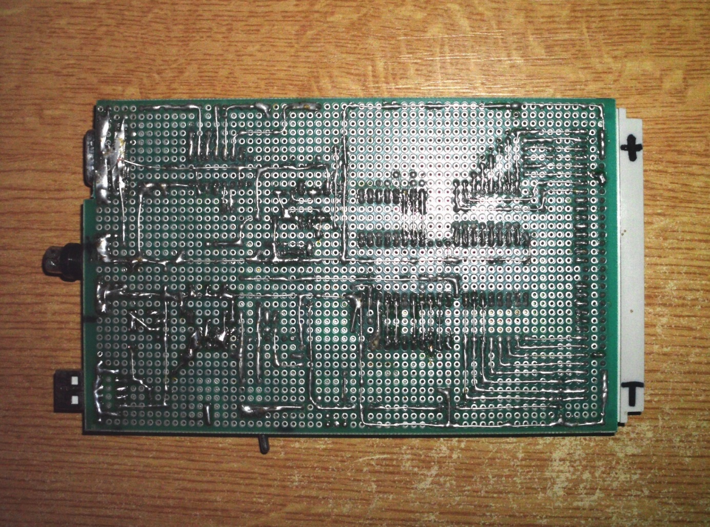

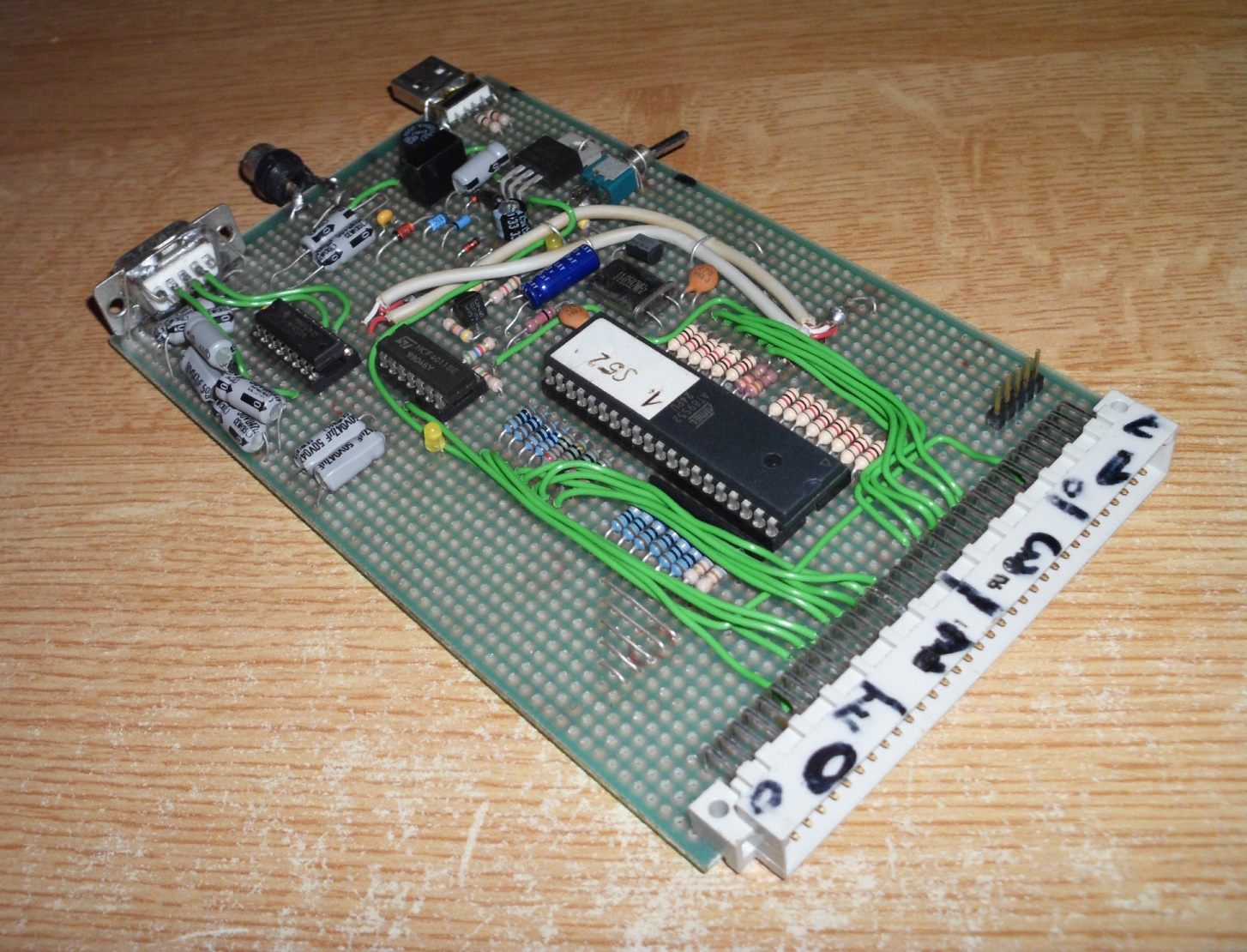

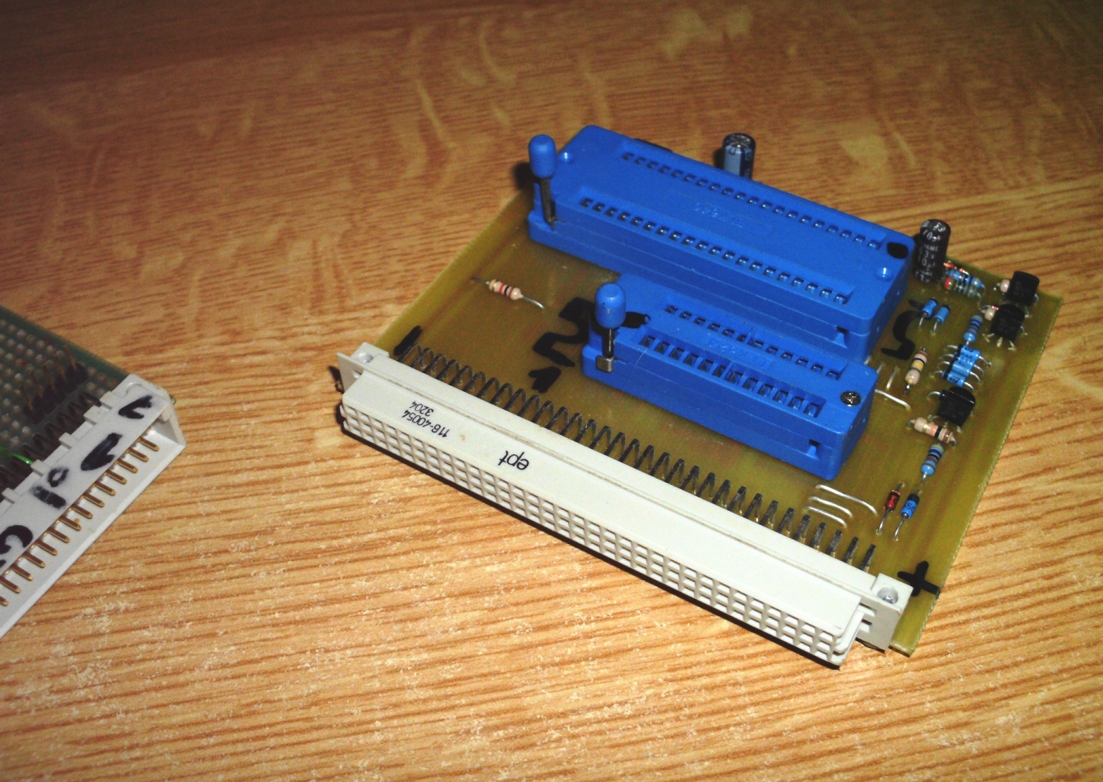

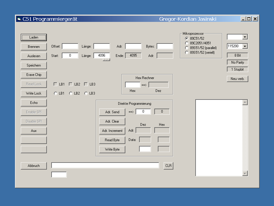

Ich habe damals vor vielen, vielen Jahren sowohl meinen C51-Programmer
als auch die PC-Software in VB6 für WinXP selbst gebaut und geschrieben
– alte Fotos im Anhang. Der Kern des Programmers war dann auch ein C51
als 40-Pinner, die Software natürlich von mir in Assembler geschrieben
und die Kommunikation lief über den COM-Port, die USB-Buchse war nur für
die Spannungsversorgung zuständig und die 12V wurden mit einem kleinen
Solidwandler aus diesen 5V erzeugt. Funktionierte alles bestens, das
Ding liegt bei mir zu Hause noch als Erinnerungsstück. Ich könnte das
alles heute mit ganz anderen Möglichkeiten bauen und neugestalten (für
Windows 10 und 11), nur fehlt mir die Zeit dazu, weil andere Projekte
Vorrang haben, aber wer weiß schon, was in Zukunft noch passiert.
