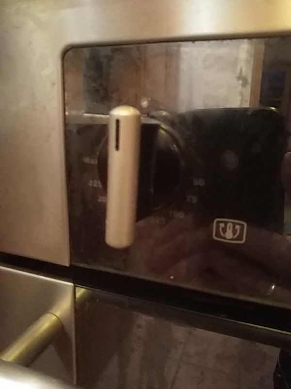

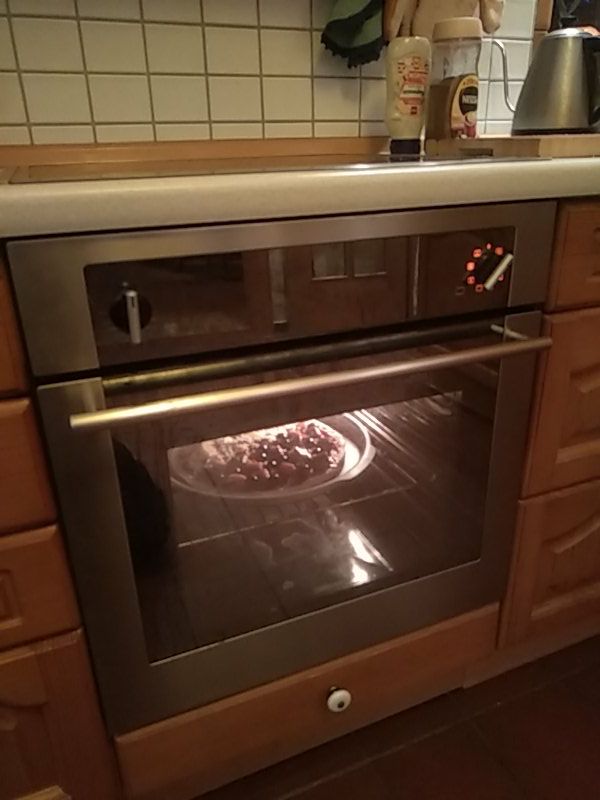

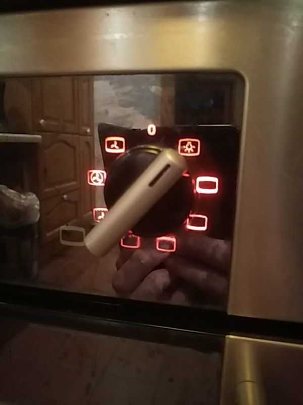

Hallo wir haben ein älteres Haus gekauft, da ist eine ältere Einbauküche drin und ein älterer Backofen. Ein Seppelfricke. Modellbezeichnung finde ich keine, es steht nur Seppelfricke vorne drauf. In der Tür steht dass er in Italien produziert worden sei. Ich habe ein paar Bilder angehängt davon. Kennt den jemand und weiß wie der genau heißt und hat vielleicht sogar eine Gebrauchsanleitung davon? Danke. franc

Also ist der Backofen vermutlich zwischen 2001 und 2009 von EFS erstellt worden, wegen dem "MADE IN ITALY PATENTED" in der Ofentür. EFS ist 2009 Konkurs gegangen und von dort ist nichts mehr zu erwarten. Ausbauen, um die Rückseite zu inspizieren, tue ich aber noch nicht, so wichtig ist es bisher nicht. Das hebe ich mir auf, wenn er mal kaputt geht ;) Irritieren tut mich auch der Herd, der wohl nachträglich eingebaut wurde. Er ist nämlich links und rechts noch mit zwei schmalen Aluleisten eingefasst, die nicht so recht dazu passen. Das ist ein Glaskeramikkochfeld-Herd von AEG, mit Sensortastenbedienung. Da steht in einer Ecke auch nur MO2, also von dem kriege ich den Typ auch nicht so ganz einfach raus. Meine Mutter hat aber einen mindestens sehr ähnlichen, wenn nicht den gleichen, daher kenne ich die Bedienung. Bei diesem Herd mit diesen Berührungstasten ist das Problem, dass Kondenswasser von den Topfdeckeln die Tasten auslöst, wenn es darauf tropft. Muss man immer aufpassen mit den Deckeln oder wenn was überkocht, kann man sich aber daran gewöhnen. Jedenfalls wundert mich, dass an der Frontplatte, siehe Fotos, keine Regler für einen Herd waren, der Seppelfricke also ein reiner Einbaubackofen, das kenne ich so nicht, das ist doch meist kombiniert mit dem Herd. Falls da mal ein Seppelfricke Herd dabei war, dann wären die Regler für die Platten aber wohl oben gewesen, das wäre auch ungewöhnlich. Also ich stelle mir vor, dass erst ein Seppelfricke Backofen und Herd drin war, der Herd dann abgeraucht ist und durch einen AEG Glaskeramikkochfeldherd ersetzt wurde. Den vorigen Eigentümer kann ich leider nicht mehr fragen.

Hier übrigens der AEG Herd mit Glaskeramikkochfeldern. Maße mit Rahmen (ohne diese Alu Leisten) 51.5 x 57.5 cm Darunter ist der Seppelfricke eingebaut (für den ich aber leider jetzt auch mit Typenbezeichnung keine Bedienungsanleitung finde).
