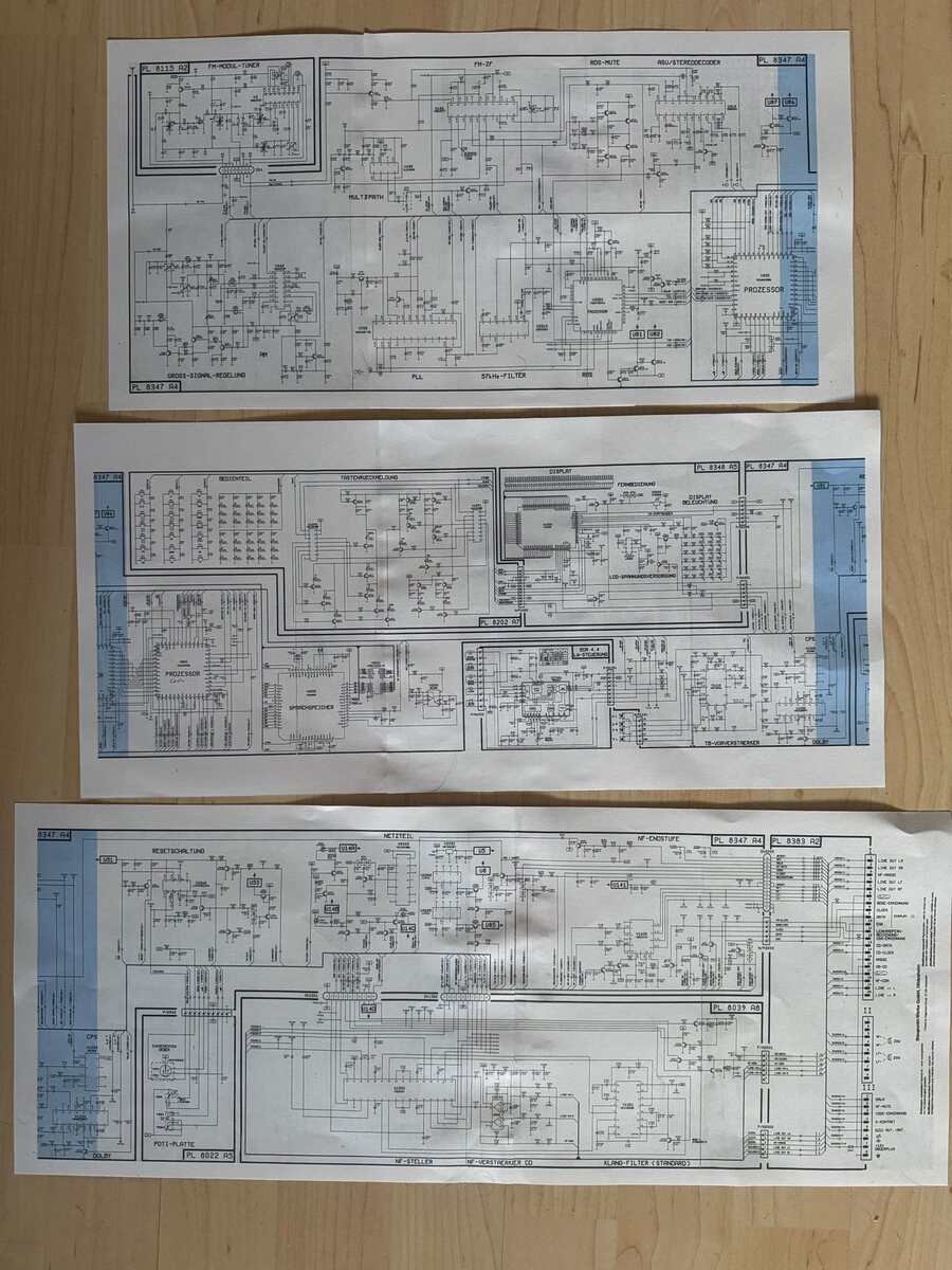

von H. H. (hhinz)
Hättest die relevanten PDFs nennen sollen.
von Sven W. (sven_w528)
Du hast recht. Alle Pläne sind eher zu viel. Aber ich dachte falls sich
jemand etwas mehr einlesen möchte wäre alles sicher ganz gut. Dann hier
nur die relevanten zwei Pläne bzgl. AM Chip und NF Signal.
Z_Delta_CC_SB3_1_ges.pdf - Signaleingang
Z_Delta_CC_SB1_1_ges.pdf -  AM Eingang Chip
von H. H. (hhinz)
Die Umschaltung MW/UKW erledigt nicht der TEA6321. So wie das da gemacht
ist kannst du AM-Ersatz nur Mono einspeisen, direkt vor dem
Stereodecoder.

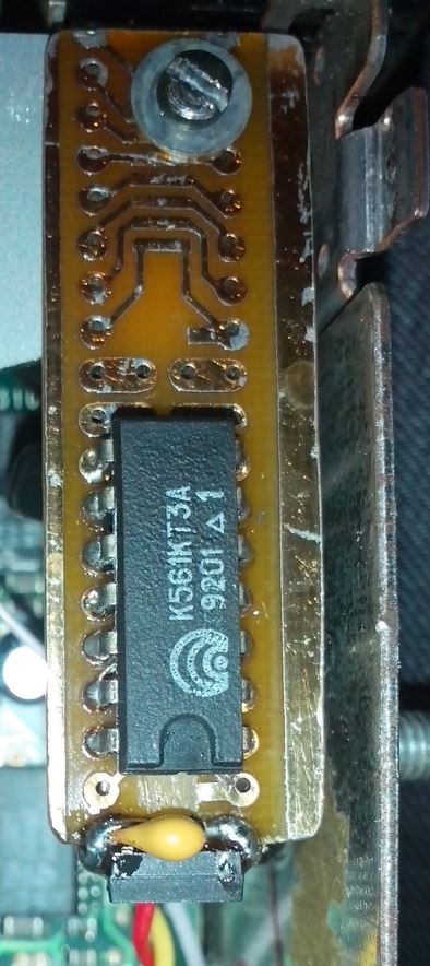

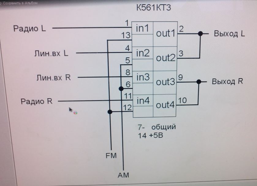

von Christian R. (supachris)
Hm, also einfach drauf klemmen wird schwierig. Auch mit
Koppelkondensatoren. Üblich sind eigentlich eher sowas wie 4,7µF oder so
am Ausgang des Moduls. Korrekt müsste man da für jeden Kanal einen
Addierer-Verstärker einbauen, um das halbwegs rückwirkungsfrei zu
machen. Ich verstehe anhand des Schaltplans nicht so richtig, wie denn
die Umschaltung zwischen UKW und MW eigentlich funktioniert. Das wird
doch da auch bloß vor dem Stereo-Decoder zusammen gemischt. Am AM
Empfänger sehe ich kein Mute-Pin.
Die richtige Stelle zum Einspeisen wäre auch C310/C360 nach dem
Stereodecoder. Da sind für Radio ja auch 4,7µF drin.

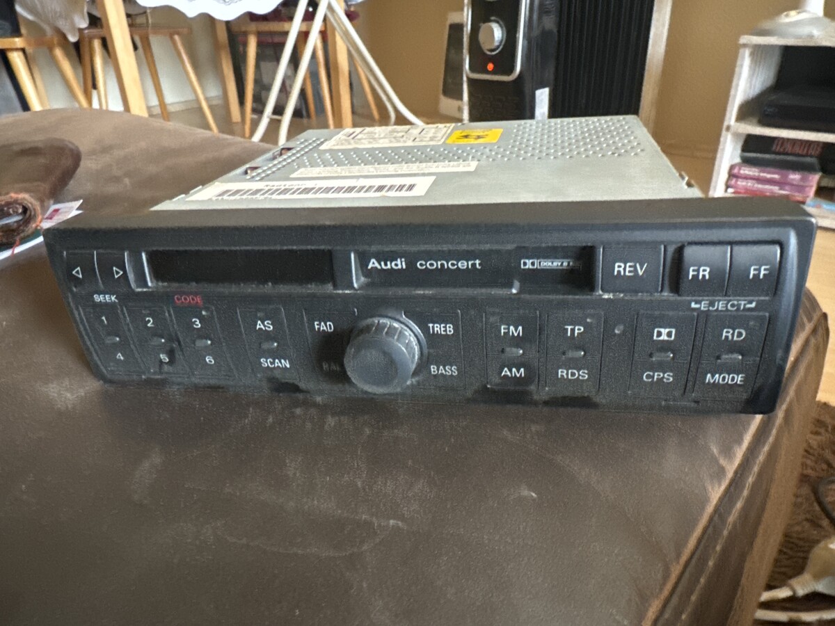

von Axel R. (axlr)
N altes Audi concert hab ich hier noch liegen. Ich seh mir das mal näher
an.
Soll denn im AM-Betrieb das BT-Modul auch Titel vor-zurück realisiert
werden? (Seek << >>)
Wie hattest du Dir das vorgestellt?
Tape soll ja unverändert funktionieren, wie Du schriebst.

Mein Radio (siehe Foto oben) kann ich leider zum „Spielen“ nicht
verwenden. Es will einen Radio-Code!
War wohl damals so.
Ich werd mir also den Schaltplan deines Gerätes mal ausdrucken und
aneinanderkleben und mir „zu Fuß“ was ausdenken.

Hab mir mal den Stromlaufplan ausgedruckt und werde mir das mal anehen,
wenns mir wieder etwas besser geht.
Gute Besserung. Interessant wäre, wie die Umschaltung zwischen AM und FM
jetzt gemacht wird, das hab ich nicht durchblickt. Mit dem Signal könnte
man dann ein kleines Relais steuern, was nach dem Stereodecoder zwischen
BT und UKW umschaltet.
Das muss irgendwie über die Signale EIN/AUS und FM/AM1 am RDS Prozessor
laufen. Da kannst du sicher was messen und dann abgreifen.
von Mike A. (mogli1476)
Moin @all,
habe auf einer Seite jemanden gefunden der das AM / FM Signal mit einem
K561KT3 bzw. einem CD4066B schaltet. Das soll wohl lt. seiner Aussage
gut funktionieren.
Damit könnte man zumindest erstmal über die AM Taste ein AUX Signal
einspeisen.
Anbei mal das Datenblatt von dem switch.
LG, Mike
Der Umschalter selbst ist nicht das Problem, da gibt's massig viele.
Aber du musst mal ausmessen, wie sich die beiden genannten Signale
verhalten beim Umschalten zwischen AM und FM.
