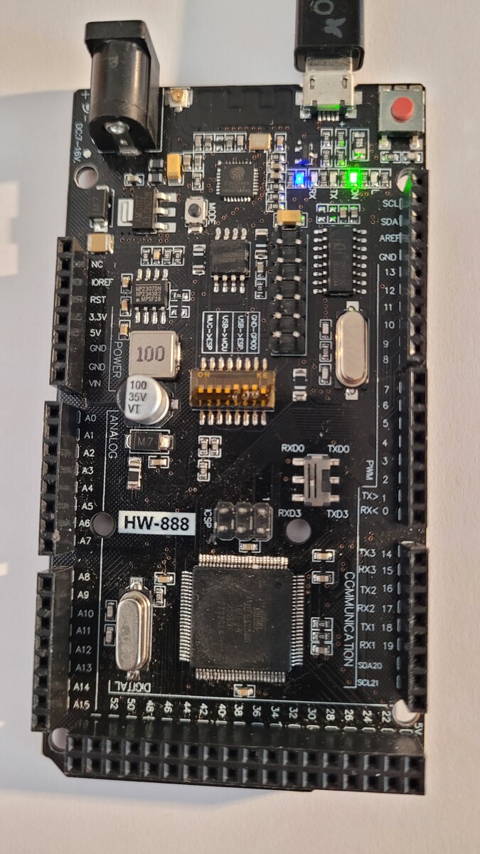

von Wilfried M. (willixy)
Verwendet wird ein Mega R3 ATmega2560+WiFi ESP8266 USB-TTL CH340 7-15V
for Arduino Mega NodeMCU Bord.
Wird im Gerätemanager nicht erkannt, Anzeige:
Anschlüsse (COM & LPT )
 USB-SERIAL CH340 (COM3 )
Falsches Bord? Falsche Einstellung?
Unter „Anderes Board und anderen Ports wählen“ finde ich kein Mega R3
ATmega2560+WiFi ESP8266 Board!

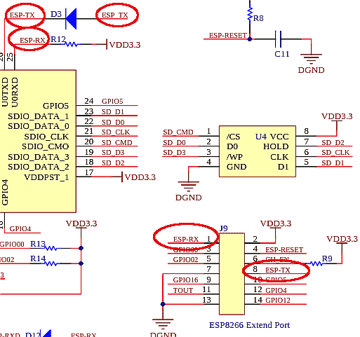

von Thomas W. (Gast)
Wenn man ein wenig googled, findet man den Schaltplan (angehaengt). Die
DIL-Schalter sind eine Sache, Switch 2 verbindet den ESP mit dem 2560.
Aber da muss der TO sehen was er will (und was er kann, nach eigenem
Bekunden Anfaenger).
Die SW-Kopplung ESP8266 <-> Arduino ist natuerlich nicht trivial.
Der Schaltplan sagt schon einiges:
Die serielle Schnittstelle TXD / RXD des CH340 führt über den DIP-Switch
zu PortE1 und PortE2 des ATMega2560. Dort sind das der USART0 Receive
Pin und  USART0 Transmit Pin wie man im Datenblatt aus Table 13-15
erfährt:
https://ww1.microchip.com/downloads/aemDocuments/documents/OTH/ProductDocuments/DataSheets/ATmega640-1280-1281-2560-2561-Datasheet-DS40002211A.pdf#page=82
Jetzt muss nur noch der Bootloader diesen USART0 ansprechen. Ist der
Bootloader überhaupt programmiert? Oder haben das die Chinesen dem
Anwender überlassen?

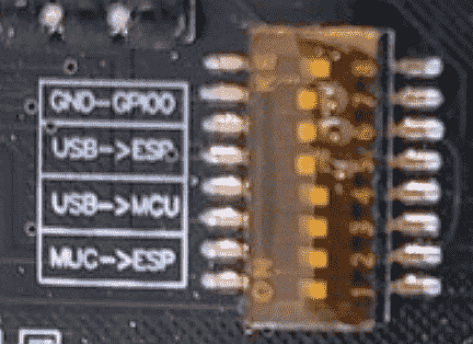

Die LED "L" blink, LED "On" brennt und ganz unten blaue LED ohne
Bezeichnung, siehe Foto. DIP-Schalter vergossen.
Die DIL-Stecker sind nicht vergossen, ein bisschen abgedeckt.
Mein Vermutung waere (USB-Kabel zeigt von Dir weg, d.h. wie beim Photo
gezeigt):
Off - Off - ON - ON - Off - Off - Off - Off
Das sollte sich das Ding mit der Arduino-IDE programmieren lassen (wie
schon oben gesagt).
Da steht doch "ON" drauf und damit sind 1-4 OFF und 5-7 ON, 8 ist
unbenutzt. Die Schalterstellung ist für den ESP, nicht ATMega.
Danke für eure Tipp`s!
Nach dem Einstellen der DIP-Schalter war das Hochladen erfolgreich.
Ein schönes Wochenende wünscht euch Wilfried
Noch eine Anfängerfrage:
Welche Funktion hat der Schiebeschalter?
von Harald K. (kirnbichler)
Sieh Dir den Schaltplan an. Das Symbol für den Schalter ist unglücklich
gewählt, tatsächlich sind das zwei Umschalter in einem Gehäuse.
Das ist wirklich ein Suchspiel. Die genaue Typbezeichnung des ESP8266
steht nicht im Schaltplan und das Foto ist zu unscharf.
https://www.espressif.com/en/products/socs/esp8266
da kann man sich einen im 32-poligen Gehäuse aussuchen.
Die Anschlüsse TX0 und RX0 tauchen an mehreren Stellen auf.

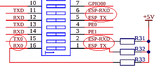

Ja, der "Schaltplan" ist ziemlich beschissen.
Da gibt es so viele serielle Schnittstellen, mal sortieren:
- Die Daten des USB-Chip CH340 heißen TXD / RXD und führen gleich
zweimal auf den DIP-Schalter. Dort kann man sie über Schalter 3/4 zum
ATMega oder auch über 5/6 gekreuzt zur seriellen Schnittstelle des ESP
weiterführen.
- Es gibt die Zwischenbezeichnungen TX0/RX0, die über DIP-Schalter 1/2
direkt mit dem ESP RX/TX verbunden werden können.
- Über den zweifachen Schiebeschalter können TX0/RX0 aber auch entweder
mit dem ATmega USART0 RX/TX (PE1/2) oder mit dessen USART3 (TXD3/RXD3)
verbunden werden. Ob da eine Kreuzung vorliegt ist (durch die seltsame
Darstellung der beiden Schalter in einem) nicht direkt ersichtlich. Ich
nehme aber an, dass so ATMega und ESP gekreuzt verbunden werden.
Man kann somit entweder den ATMega oder den EPS über USB ansprechen.
Die beiden dürfen sich über den USART3 aber auch miteinander
austauschen.
