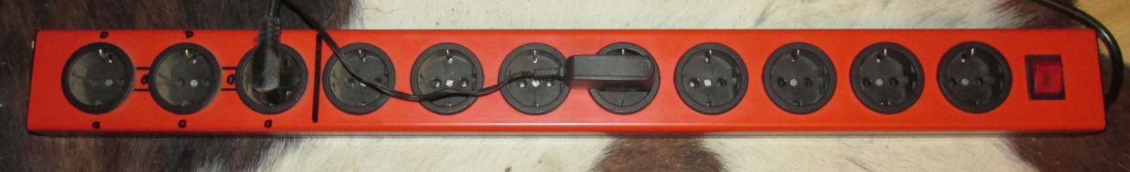

Es gibt / gab auch mal Steckdosenleisten mit einzeln drehbaren
Einsätzen.
Für größere Ströme würde ich die nicht nehmen, aber für Wandwarzen
sollts reichen.

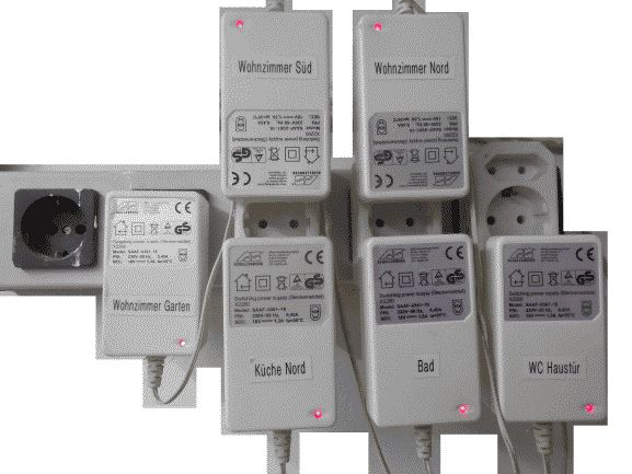

Meine Rolladenmotoren wollte ich eigentlich aus einer einzigen Schaltuhr
mit "Astrofunktion" versorgen, aber der Weg zur Hölle ist mit guten
Vorsätzen gepflastert. Seit zehn Jahren sieht das so aus. Ein Motor ist
schon defekt und es gibt nur ein Nachfolgemodell, ich weiß nicht ob das
noch kompatibel ist.
28V liefert eine Wandwarze, ich wollte kein stärkeres Netzteil für alle
zusammen nehmen, das läuft ja im "unbeaufsichtigten Betrieb" und mir
sind beim Einbau schon mal Funken aus dem Motor geschlagen, das sollte
nicht das Häusle in Brand setzen.

Dafür gibt's auch Steckdosenleisten mit um 45 Grad gedrehten Einsätzen
und etwas größerem Abstand zwischen den einzelnen Dosen. Das trägt
weniger auf als so ein halbes Dutzend Zwischenstecker (und dürfte
preislich auch vergleichbar oder eher günstiger sein).

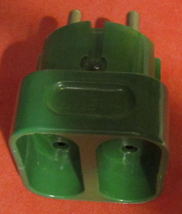

Walter T. schrieb:
> Gibt es Adapterstecker, um Euro- oder
> Schukostecker um 90° um eine mit den Pins fluchtende Achse zu drehen?
Schuko auf zwei Euro.
Harald W. schrieb:
> Ja, nennt sich (kurze) Verlängerung.
Danach habe ich vor ein paar Jahren vergeblich gesucht. Als 3m kein
Problem, aber in kurz war nicht.
von Walter T. (nicolas)

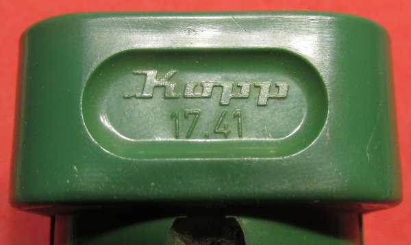

Die aktuelle Variante von Kopp 1741 dreht leider nicht mehr.
So etwas ist auf meinem Foto ja zu sehen, mit einer Schukodose
dazwischen, sonst reicht der Platz nicht für zwei Wandwarzen
übereinander.

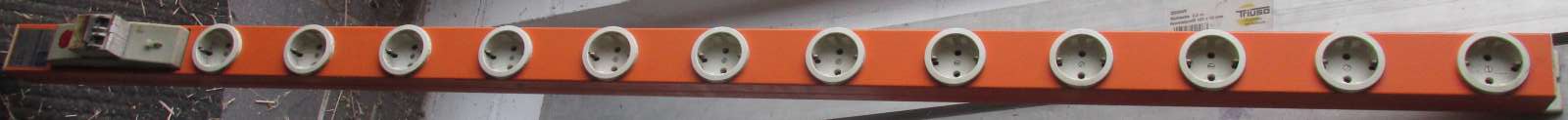

Die 5-fach-Steckdosenleiste darunter hat (nebeneinander auf genug
Abstand liegende) Dosen. Und auf dem Foto nicht zu sehen, seitlich
Befestigungslöcher, um sie an die Wand zu schrauben. Beides sucht man
heute oft vergebens, Geiz ist geil, solche Spezialitäten sind zu wenig
gefragt.
von Manfred P. (pruckelfred)
> dazwischen,
Fail, diese Version dreht nicht und geht damit an der Forderung des TO
vorbei.

Ich bezog mich auf das Foto von Christoph db1uq K.
Alles ist besser als dessen Kabelverhau.
> Kabelverhau
Der beweist mal wieder, nichts ist so haltbar wie ein Provisorium.
Das war nicht als Dauerlösung gedacht. Die Gurtwickler sind das
primitivste, das ich damals gefunden hatte, immer noch 80€ pro Stück,
das Nachfolgemodell (45 statt 40) etwas teurer:
https://www.schellenberg.de/rollladenantriebe/elektrische-gurtwickler/gurtwickler-unterputz/22745/
Die "Schaltuhr" macht der eingebaute PIC nur mit seinem Takt. Alle paar
Wochen muss man die wieder dem Sonnenstand anpassen, indem man zur
gewünschten Zeit den Aufwärts- bzw. Abwärtsknopf >3 sec drückt, dann
merkt er sich den Zeitpunkt. (Aber nicht >6 sec, das bewirkt einen
Reset, wenn ich noch recht weiß) Das ganze natürlich zweimal für Aufgang
und Untergang. Da das vom Taktquarz abhängt, ist das genau genug.
Klar kann man das auch funkgesteuert und mit DCF77 haben, dann ist auch
die Astrofunktion eingebaut.

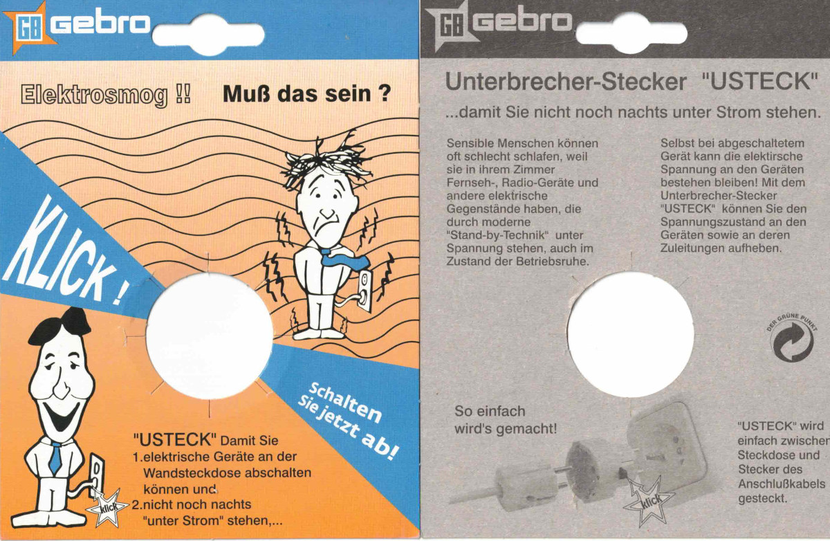

Die Zwischenstecker tun das, was sie sollen. Elektrogeräteprüfung nach
DGUV haben sie auch gerade bestanden.
Nur die Verpackung muss man gesehen haben, um sie zu glauben.
Also danke nochmal an Hinz für das richtige Fundstück!
von B. W. (yesitsme)
Hmm... schalten die automatisch ab oder wie funktioniert das?
von H. H. (hhinz)
Handbetrieb.
Irgs... wer wischt das am Ende... oh halt... ahhh Schalter an der
Seite...
