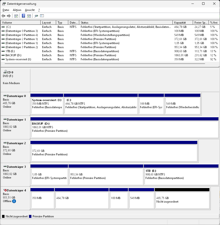

ich habe einen PC mit mehreren Festplatten siehe Anhang.
Als OS habe ich Windows 11 aber auch (2x) Ubuntu 24.04.
Windows 11 ist auf C: (zweite Partition von Datenträger 0) und auf
dieser SSD (500 GB) ist nicht mehr viel Platz frei, nurmehr ca. 25 GB.
Ubuntu ist ist auf Datenträger 3 (zweite Partition) und auch eine alte
Version auf Datenträger 2 (das ist eine HDD, die hab ich dann auf eine
SSD, eben Datenträger 3 geklont).
Ich hab zwei Bootloader (grub) einer auf Datenträger 0 (3. Partition)
und einen auf Datenträger 3 (1. Partition). Zwischen denen kann ich per
UEFI BIOS umschalten, beide grub sind ziemlich gleich (andere Farben
nur).
Ich hatte dann eine 1 TB SSD gekauft und eingebaut (Datenträger 4) und
unter Ubuntu dann den Datenträger 0 (wo W11 drauf ist) auf diese neue
SSD geklont. Dann hab ich versucht einfach umzustecken, also die neue
1TB SSD anstatten die alte 500GB SSD, aber da startet W11 nicht (gibt
einen BOD). W11 reparieren hab ich dann aber nicht mehr versucht.
Ich habe auch Drive Snapshot (mal gekauft) und könnte die 500GB damit
kopieren (und danach umstecken), aber dann hab ich das Problem, dass ich
die restlichen 500 GB nicht einfach an die Windows-Partition dran hängen
kann, weil ja die EFI Partition dazwischen ist (die
Wiederherstellungspartition könnte ich ja löschen). Außerdem wird das
wohl wieder einen BOD geben.
Hat jemand einen Tipp, wie ich das einigermaßen geschmeidig hin kriege
ohne Windows neu installieren zu müssen?
Danke.
Gruß franc
PS.: Der rote Pfeil bei Datenträger 4 kommt vom Signaturkonflikt mit
Datenträger 0 ("Der Datenträger ist offline, da ein Signaturkonflikt mit
einem Datenträger besteht, der online ist.")

Einfach die hinten liegenden Partitionen ans Ende verschieben und dann
die W11 Part vergrössern. Manche SSD Hersteller bieten Kostenlose
Software für Windows an die nur mir ihrer Festplatte funktioniert. Also
die Webseiten deiner beiden SSD Hersteller besuchen.

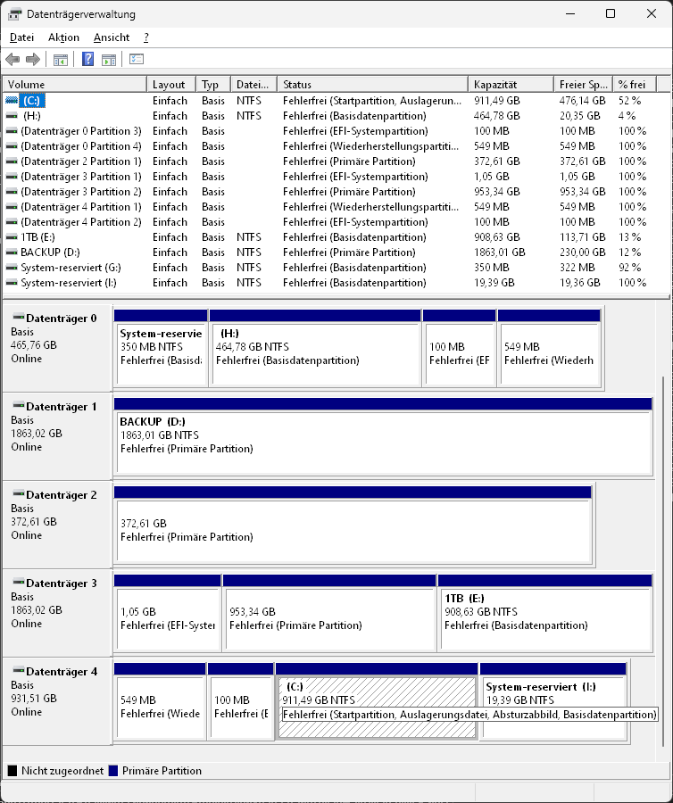

Also es hat geklappt (mit Samsung Magician)!!!
Ich schreibe hier von der neuen SSD aus :)
So schaut es jetzt aus in meinen Laufwerken (s. Anhang).
Ich muss jetzt noch in Ubuntu die Grub Signatur für Windows ändern,
damit ich nicht per BIOS-Bootmenü ins Windows muss, sondern über den
Grub (Bootmanager). Das alte Windows mach ich dann raus...

von Franc W. (franc)
Peter D. schrieb:
> Wie ich das sehe, bootest Du aber weiterhin von Datenträger 0 (System
> reservierte Partition). ...
Nein, ich bootete gerade von Datenträger 4, der 1 TB SSD. Das sehe ich
ja auch daran, dass dort jetzt auch C: ist.
Jetzt muss ich mal die alte SSD abstecken und schauen, ob ich einfach
die neue 1 TB SSD ans selbe Kabel (das der alten SSD) stecken kann...

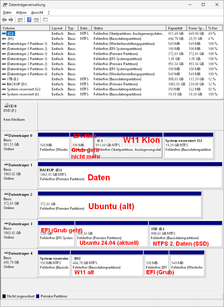

Geht auch! Allerdings geht der geklonte Grub auf der neuen 1 TB SSD
nicht mehr. Wenn ich mit dem ins Windows boote startet es nicht und der
Systemzustand (vom Ruhezustand) wird auch vergessen.
Also kann ich diese Partition löschen, falls ich den Grub darauf nicht
mit Ubuntu reparieren kann.
Erst mal hab ich als Startplatte die 2 TB SSD mit dem zweiten Grub und
Ubuntu (aktuell) eingestellt. Tatsächlich brauch ich ja auch keine zwei
Grub, das verwirrt nur.
Im Anhang ein Bild wie es jetzt (nach dem Umstecken) ist, mit
Beschriftungen der wichtigen Partitionen.
