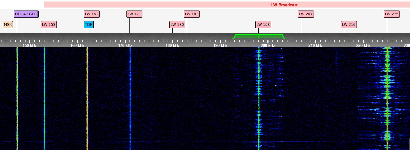

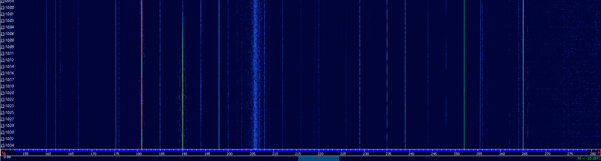

von Res (resmon)
Schorsch M. schrieb:
> Der Aufwand lohnt sich für den angedachten Zweck aber nicht. Auf diesen
> Bändern (LW und MW) ist so gut wie nichtsmehr empfangbar.
Das stimmt so nicht, die Bänder sind voll, vor allem auf Mittelwelle
reiht sich Radiostation an Radiostation, viele Frequenzen sind sogar
doppelt belegt. Ich kann hier derzeit knapp 100 Sender empfangen.
Auf dem Twente WebSDR sieht das auch so aus.

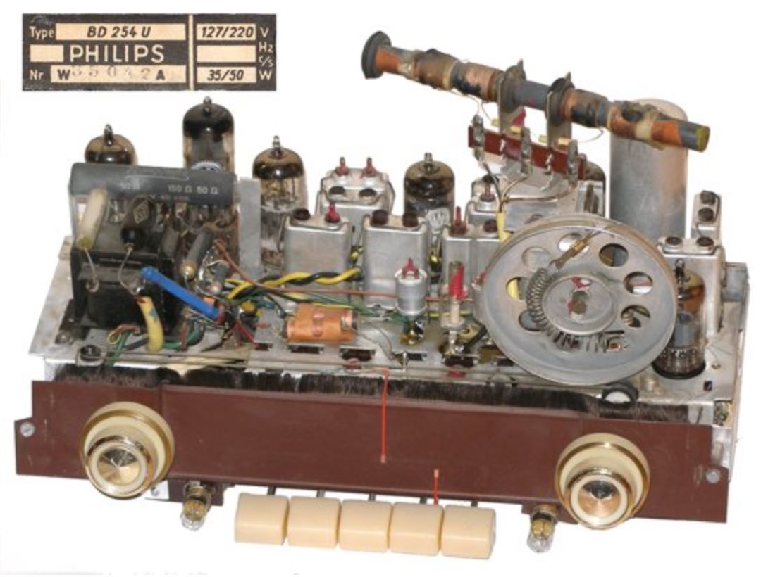

von Thomas (db8nr)
Maria S. schrieb:
> hat vor kurzem ein altes Radio
Thomas S. schrieb:
> in einem Röhrenradio immer eingebaut
Welches Radio ist das?
Viele aber nicht alle alte Radios haben eine Ferritantenne.
von Helmut -. (dc3yc)
Für Langwelle nimmt man normalerweise die eingebaute Ferritantenne oder
eine magnetische Rahmenantenne. Ein (zu kurzer) Langdraht ist
kontraproduktiv.
von Thomas (db8nr)
Bestimmt zeigt uns Helmut, DC3YC, wo hier die eingebaute Ferritantenne
ist.

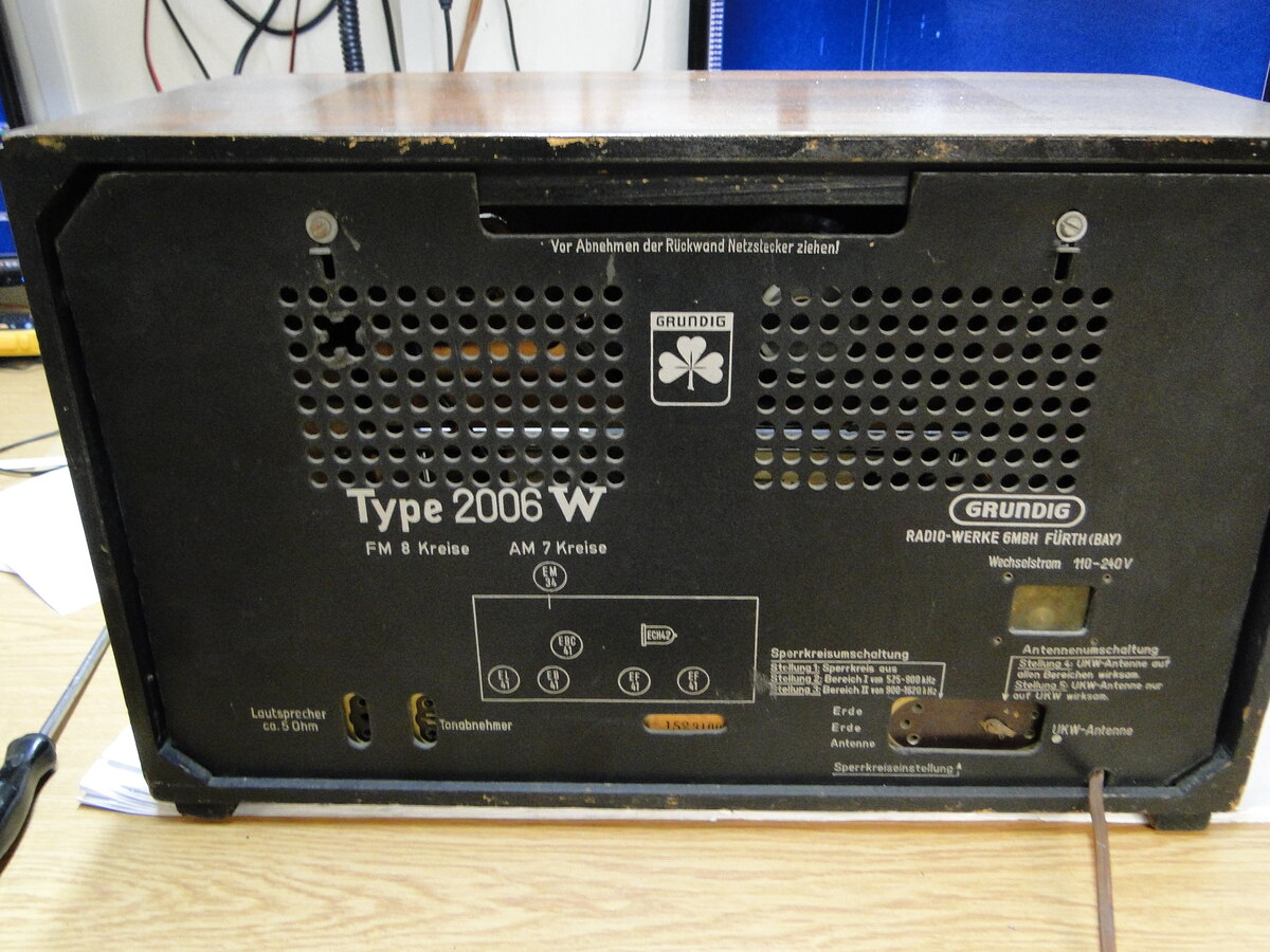

Normalerweise würde man bei einem Röhrenradio an die Bananenbuchse immer
eine möglichst lange Langdrahtantenne anschließen. So einmal die
Hauslänge oder einmal quer über das eigene Grundstück wäre da
angebracht. So wurde das "früher" gemacht. Die andere Buchse kommt an
"Erde", also nicht in den Blumentopf.
Über das Radio und dessen Antennenanschluß wissen die Leser leider
nichts.

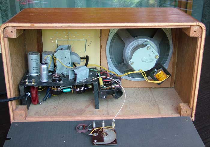

von Mark S. (voltwide)
zu 11.10.2024 23:29
Ui, das sieht nach nem Einkreiser / Vorkriegsmodell aus.
Noch älter als die meisten Forinthen hier.

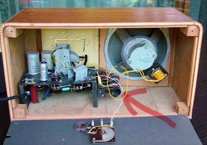

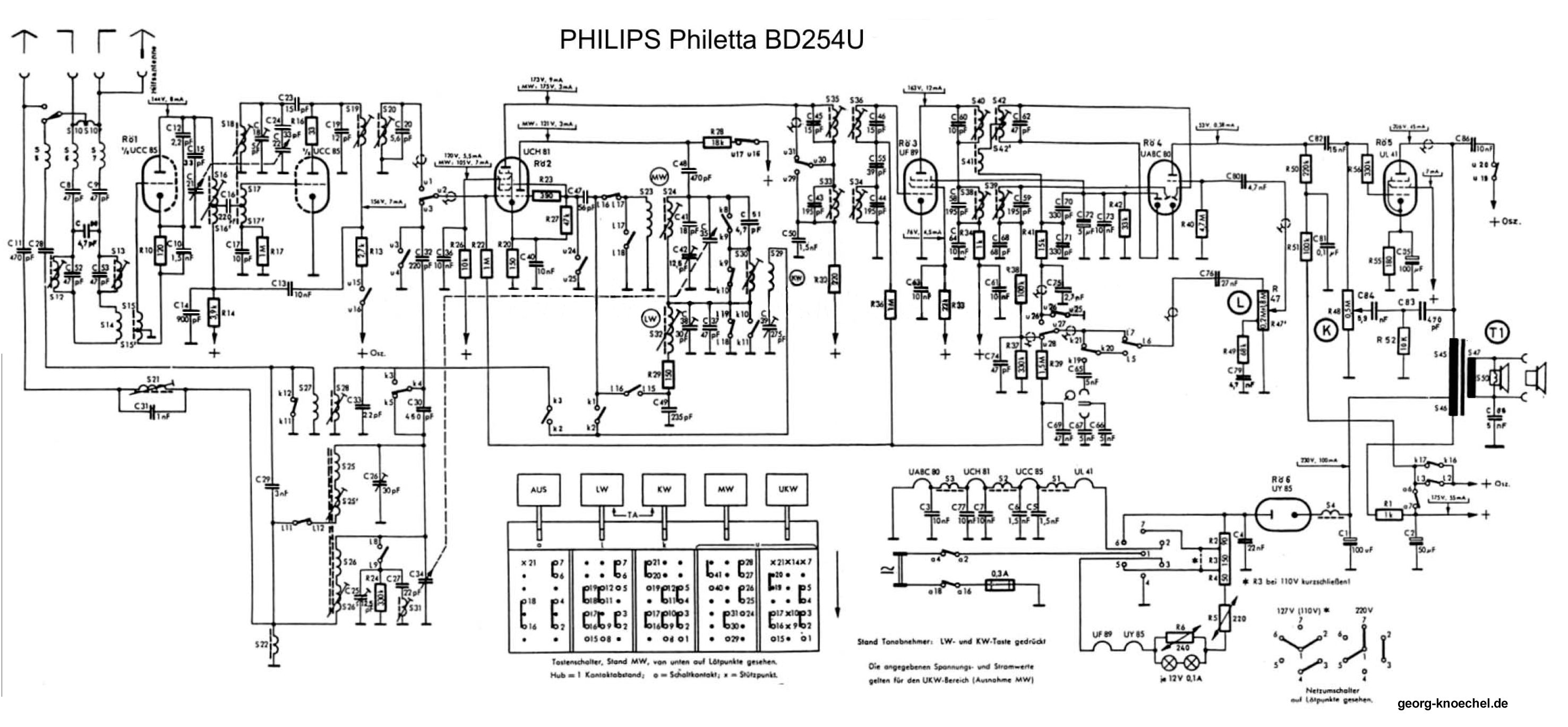

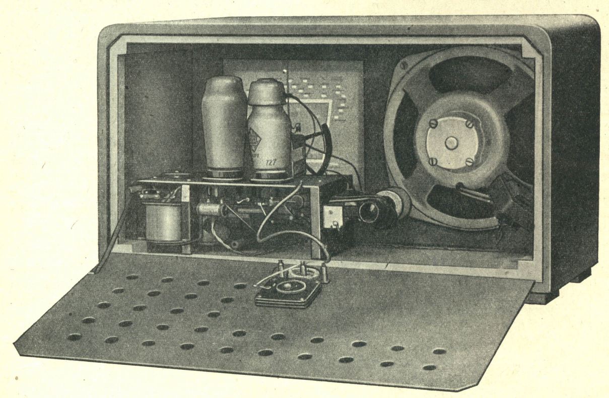

Das Radio, welches Thomas abbildet, ist wahrscheinlich noch aus den
30ern...40ern des letzten Jh. Goebbels' Schnauze hatte auch keine
Ferritantenne.
Aber die SABAs, Blaupunkts, Graetzs, und wie sie alle aus den 50ern
heissen, haben alle eine Ferritantenne, zumindest ist mir noch kein
Radio mit LMKU ohne derselben untergekommen.

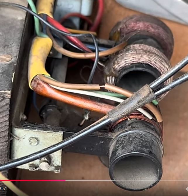

von Steffen S. (dl7ate)
Thomas schrieb:
> ist.

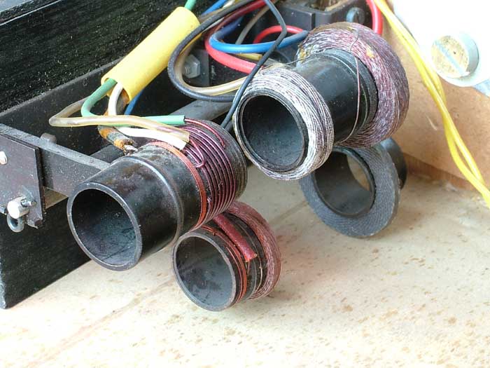

Also für mich sieht das gelb eingekreiste wie eine kurze Ferritantenne
aus. Zumindest die darauf montierten Spulen deuten darauf hin.
'73 de Steffen, DL7ATE

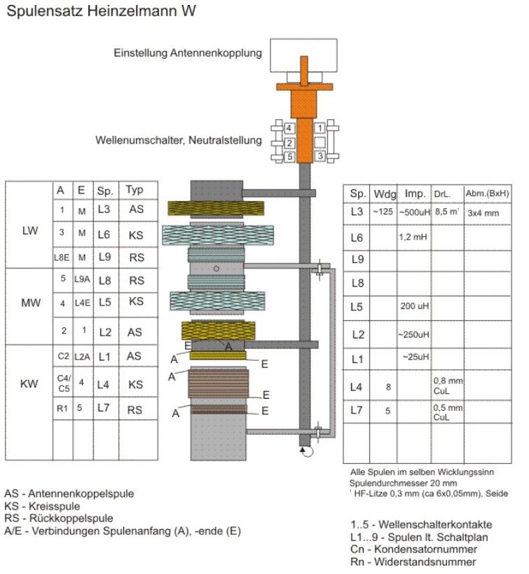

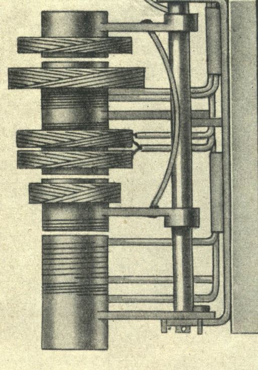

von Mario M. (thelonging)
> ist.

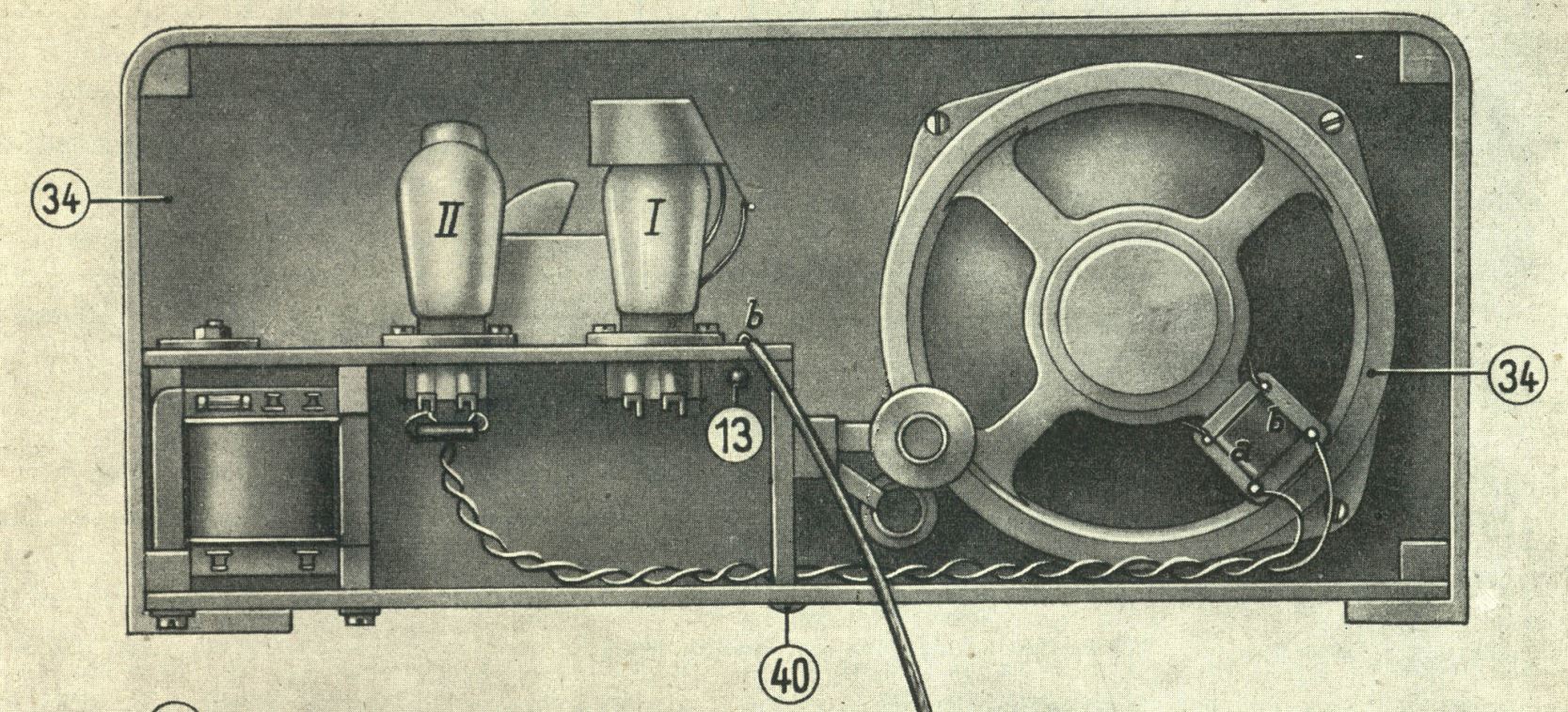

Der Grundig Heinzelmann hat natürlich keine Ferritantenne. Die konnte
man sich erst später leisten.
https://www.radiomuseum.org/forum/bauformen_und_wicklungen_von_ferritantennen.html?language_id=1
von John B. (craftsman)
> Die Zeiten sind vorbei.
So ein Unsinn, nur Ahnungslose verbreiten so ein unwahres Gerücht.
Mit meinem recht einfachen Selbstbauempfänger und Zimmerantenne im
Erdgeschoss bekomme ich eine grosse Anzahl von Stationen rein, mehr als
ich hier wiedergeben könnte, von Osteuropa bis Nordafrika.
Drahtantenne im Zimmer funktioniert, aber der Empfang ist gestört.
Ferritantenne funktioniert besser, Störungen sind weitgehend eliminiert.

von Schorsch M. (schorschm)
Nein, die meisten hatten keine Ferritantenne.
Habe gerade meinen alten Grundig aus dem Jahr 1951/52 aufgeschraubt,
bitte zeige mir die Ferritantenne.

von Al (almond)
Statt mit Vermutungen vor sich hinzuschwätzen hier ein Screenshot von
eben 9:30 MEZ. Empfangsort Bayern. Nachts geht es natürlich noch viel
besser.
RX = RX888 an einem 27m langen Draht
von Al (almond)
Viel Geschwätz und wenig Substanz.
Statt mit Vermutungen zu agieren oder mit Unsinnsaussagen wie "polnisch
- wer versteht das schon" seinen eigenen engen Horizont zu dokumentieren
hier ein Screenshot von eben 9:30 MEZ. Empfangsort Bayern. Nachts geht
es natürlich noch viel besser.

von Thomas (db8nr)
Nein, der Heinzelmann hat keine Ferritantenne, das sieht man an den
bewegbaren Spulen.
Die Kopplung dieser Spulen werden mit einem Abstimmknopf an der
Frontplatte bedient.
'73 de Thomas, DB8NR

von Thomas (db8nr)
Hier nochmal die bewegbare Spulen mit dem Abstimmknopf des Heinzelmann -
also ohne Ferritantenne!
> ist.
Thomas, bis du in deinem Alter schon sooo blind, dass du die nicht
siehst? Links unter dem Lautsprecher, senkrecht zur Bildebene. Aber
einer meinber Vorredner hat ja einen roten Pfeil drauf deuten lassen!
p.s.: langsam wird's Zeit dass du deine Lis zurückgibst! Führerschein
natürlich auch.
von Monk (Gast)
> siehst?
Das ist eine Luftspule

von Bradward B. (Firma: Starfleet) (ltjg_boimler)
> ist.
Interessant, die Röhre ist tiefergelegt - Sportausführung ?
Das sind RV12P2000. Die stecken von unten in der Fassung. Oben schaut
nur die Anodenkappe raus.
von Heinrich K. (minrich)
Mario M. schrieb:
> Oben schaut nur die Anodenkappe raus.
psssst! Der Anschluss vom Steuergitter, nicht von der Anode, aber,
pssst, keiner hats gemerkt...😄
Danke für die Korrektur. Da bin ich wohl dem Trugschluss aufgesessen, es
müsse immer der Anodenanschluss sein. 🙈 Aber auch in der Röhrentechnik
bestätigt die Ausnahme die Regel.
von Rolf (rolf22)
1950 hatten sie keine, 1959 hatten einige eine.
Tatsächlich kamen die Ferritstäbe mit den kleinen Transistor-Handhelds
auf, da waren nämlich die Teleskopantennen der "großen" Kofferradios zu
unhandlich.
1960 (die Jahreszahl habe ich mit genau gemerkt, das war für mich ein
Einschnitt) bekamen wir über Vitamin B ein Luxusradio von Siemens
(Ladenpreis 600 DM!) mit 5 Lautsprechern. Da habe ich natürlich heimlich
die Rückwand- und Bodenpappen abgeschraubt und mir alles angesehen – nix
Ferrit-Stab. Und ich kannte schon Ferritstäbe, weil wir Bastler die in
unseren Seifendosenradios drin hatten.
> zumindest ist mir noch kein Radio mit LMKU ohne derselben untergekommen
Was denn nun? "Alle"? Oder doch nicht? SCNR.
Richtig. Solche Exemplare habe ich auch noch stehen. Die Ferritantenne
im Röhrenradio ist oft nur in Luxusgeräten enthalten, bestenfalls
schaltbar und dann drehbar. Nicht drehbare gibt es natürlich auch.

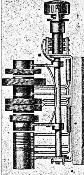

Thomas schrieb:
> bewegbaren Spulen.
Ah, diese Konstruktion habe ich so bisher nicht gesehen.
"Again what learned" 😀, vielen Dank für die Info.
Steffen

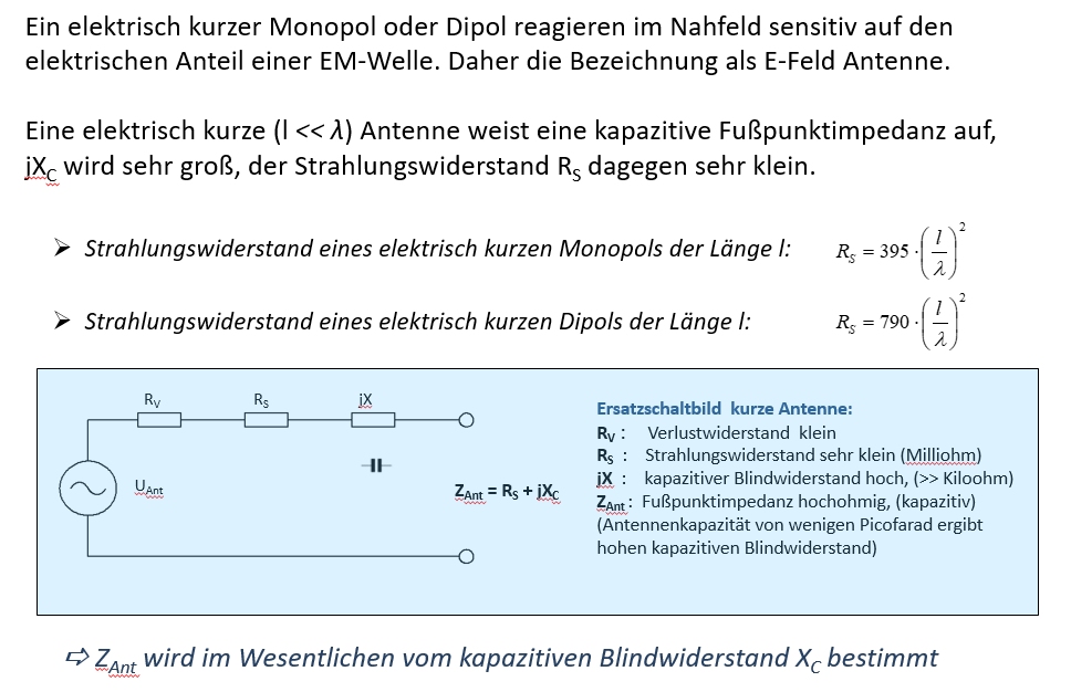

von Al (almond)
Warum auch? Seit wann braucht ein Saugbläser eine Ferritantenne.
"Es saugt und bläst der Heinzelmann, wo Mutti sonst nur saugen kann"
Mario M. schrieb:
> Das Problem bei elektrisch kurzen Antennen ist ihre Hochohmigkeit, ...
Nein, elektrisch kurze Antennen sind extrem NIEDEROHMIG.
Der Realteil der Antennen Impedanz hat hier einen geringen Wert. Das ist
es, was berücksichtigt werden sollte. Ihr Ausgangssignal hat wenig
Spannung. Verlustwiderstände wirken sich extrem stark aus.
von Al (almond)
Milchmädchenrechnung
Nur der Realteil des Strahlungswiderstandes ist extrem niederohmig, dem
in Serie geschaltet ist aber ein hochohmiges Xc.
Die Fußpunktimpedanz Z = R + jXc einer kurzen Antenne ist also hoch.
Das Ersatzschaltbild eines kurzen Strahlers im Empfangsbetrieb ist eine
Spannungsquelle in Serie mit einem kleinen ohmschen Widerstand und einem
kleinen Kondensator (hohes Xc). Die Fußpunktimpedanz wird überwiegend
vom hohen kapazitiven Blindwiderstand dominiert.
Darum findet man an kurzen Empfangsantennen wie z.B. einer MiniWhip
einen sehr hochohmigen FET Impedanzwandler am Eingang bzw bei
Röhrengeräten eine hochohmige Eingangsstufe.
Lass doch die armen Milchmädchen in Ruhe.
Das ist falsch. Der Strahlungswiderstand HAT keinen Realanteil, Der
Strahlungswiderstand IST der Realanteil.
Das steht auch so in dem von dir ausschnittweise ohne Quellenangabe
zitierten Dokument von dl4zao
"Whip_und_Loop_Aktivantennen_fuer_den_Empfang.pdf". Sorgfältig lesen
hilft dabei, Antennenimpedanz und Strahlungswiderstand nicht zu
verwechseln.
Niederohmig meint einen niedrigen Strahlungswiderstand. Es heist ja
niederohmig und nicht niederimpedanzig. Der Grund düe die beliebte
Anwendung eines Impedanzwandlers anstatt des sonst oft verwendeten
Transformators liegt in dem Vorteil, dass durch die äusserst geringe
Stromentnahme, die Verlustwiderstände der Antenne so gut wie keinen
Verlust bewirken und die sehr geringe Antennenkapazität wenig
Spannungabfall bewirkt. Eine geringe Eingangskapazität des Verstärkers
ist selbstverständlich vorausgesetzt.
Es heißt aber FußpunktIMPEDANZ  wegen Z = R + jXc und genau die "sieht"
der Empfängereingang.
von Al (almond)
> verwechseln.
Niemand verwechselt das, aber du ignorierst das Serien XC. Der Empfänger
sieht eine Spannungsquelle in Serie zu einem niedrigen
Strahlungswiderstand und einem hohen kapazititiven Widerstand
(Serien-Kapazität von wenigen pF). Die komplexe Summe ist eine
hochohmige Fußpunkt Impedanz Z = R + jXc.
Wenn du das von dir bezogene Dokument weiterliest, steht das explizit
auf Seite 17. Es nützt nichts, aus einer Abhandlung aus dem Zusammenhang
gerissen zu zitieren, man sollte sie auch verstanden haben.
Der Strahlungswiderstand, bei dir als R bezeichnet, ist niederohmig bei
einer el. kurzen Antenne. Der Blindwiderstand ist hoch und imaginär in
dieser Situation.
Hier kann man mit Leistungsanpassung oder auch mit Impedanzwandlung
arbeiten.
Bei Leistungsanpassung wird zunächst der Blindwiderstand kompensiert und
anschliessend der verbleibende niederohmige reelle Strahlungswiderstand
transformiert.
Bei der Impedanztransformation liegen die Verhältnisse so, wie bereits
beschrieben:
John B. schrieb:
> ... , dass durch die äusserst geringe

von Esmu P. (Firma: privat) (max707)
Al schrieb:
So, und nun berechne uns hier bitte die Werte dieser Langdraht Antenne.
Länge 20 Meter
Höhe über dem Erdboden 5 Meter
Durchmesser des Drahtes 5 mm
a) für das 40 Meter Band
b) für das 200 Meter Band
Kannst du das?
Ein- und Ausspeisung am Ende der Leitung.

von Günter L. (Firma: Privat) (guenter_l)
von Monk schrieb:
>Bei meinen
>Radios war der externe Anschluss nur für UKW. Die MW und LW Bänder haben
>sie mit einem internen Ferritstab empfangen.
Bei diesen Radios wurde oft die Zuleitung zur UKW-Antenne
als MW- und LW-Antenne genutzt. Hinter der Antennenbuchse
war dann eine Frequenzweiche.
Günter L. schrieb:
> von Monk schrieb:
>>Bei meinen

von Thomas (db8nr)
Rolf schrieb:
> Bei den trafolosen Allstromgeräten früherer Zeiten gab es ja ohnehin
> keine Netztrennung, bei den Geräten mit Spartrafo auch nicht.
Oben ist ein Beispiel ohne Netztrafo.
Hier wird das Netzkabel als Masse der Antenne verwendet.
Rolf schrieb:
> Dafür war ein (hoffentlich) spannungsfester Kondensator
> zum Schutz zwischengeschaltet.
Dafür sind C8, C9, C11, C20 gedacht.
Dieses Radio ist 70 Jahre alt und funktioniert auch heute noch wie am
ersten Tag.

von Thomas (db8nr)
Hier ist die Schönheit des Radios von dem obigen Schaltbild.
Das konnte so klein und leicht werden, da es keinen Netztrafo hat.

von Hp M. (nachtmix)
> Wenn man die Bewegungen eines Baumes im Wind mit ins Kalkül zieht,
> sollte der Draht schon was aushalten.
Deshalb der bereits erwähnte Staku-Draht fürs Feldtelefon.
> unhandlich.
Ich muss dich leider korrigieren.
Wir hatten einen Nordmende Othello, lt. Radiomuseum Bj 1953/54, der
hatte eine drehbare Ferritantenne. Damals dachte in D noch kaum jemand
an Transistorradios.
Die Verwendung von Ferriten für HF-technische Zwecke begann erst nach
dem zweiten Weltkrieg.
Zuvor gab es Abstimmkerne aus Pulvereisen, wohl auch in
Kunststoffbindung, und eine Scheußlichkeit namens Ferrocart, die sich
bei Feuchtigkeitseinwirkung in ihre Bestandteile auflöste.
https://de.wikipedia.org/wiki/Ferrite#Geschichte
https://www.radiomuseum.org/forum/ferrocart.html
P.S.:
> unhandlich.
Die Teleskopantennen brauchte man für UKW und evtl. auch für KW, und das
konnten die damaligen Transistoren noch gar nicht. Die röhrenbestückten
Kofferradios für AM hatten meist eingebaute Rahmenantennen.
von Thomas (db8nr)
Helmut -. schrieb:
>> ist.
> natürlich auch.
In den oben abgebildetem Spulensatz sieht Helmut, DC3YC, eine
Ferritantenne.
Ich sehe gar keine Ferritantenne, trotz Brille.
Sieht Helmut, DC3YC, noch mehr andere Geisterantennen, z.B. welche aus
Plastik?
Wenn ja, dann ab zur Psychotherapie! Dort wird dir geholfen.
Mit den besten Grüssen,
Thomas, DB8NR
