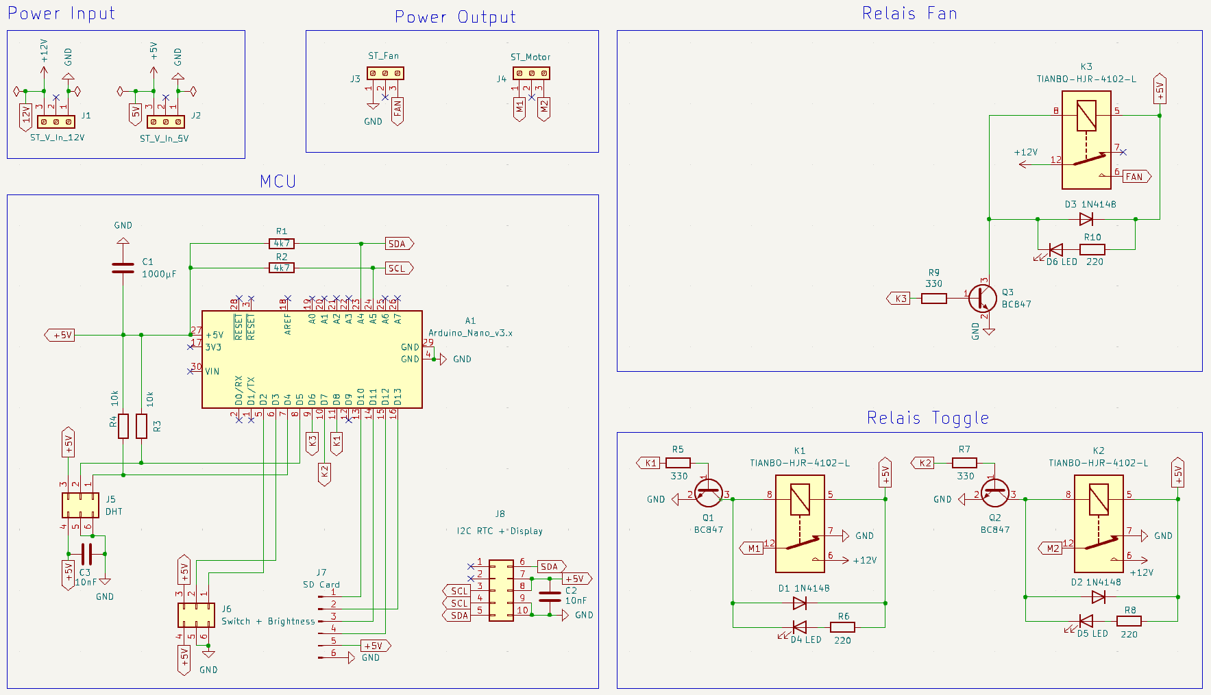

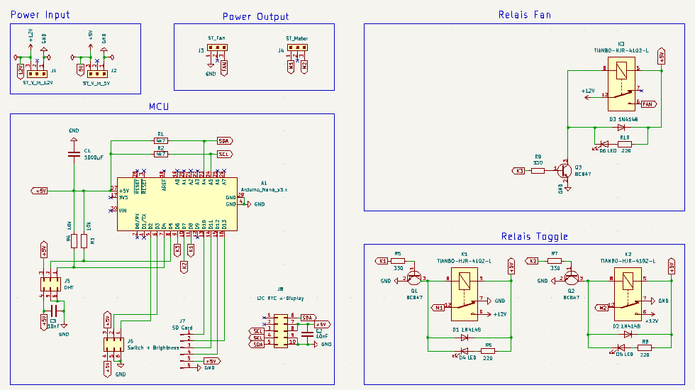

Hallo Zusammen,
ich habe das Taupunkt Projekt aus der CT Make nachgebaut und etwas
erweitert:
https://github.com/MakeMagazinDE/Taupunktluefter
Und zwar habe ich den 230V Lüfter durch ein paar 12V 120mm Lüfter
ersetzt und zwei Linearaktoren verbaut, die die Fenster auf und zu
machen. Die ersten beiden Relais unter Toggle schalten 12V mit
wechselnder Polarität für die beiden Linearaktoren. Die beiden Enable
Relais geben die Spannung dann frei, da ich die Leitungen quer durch den
Keller verlegt habe und nicht dauernd unter Spannung stehen haben
wollte. D.h. die Enable Relais sind immer nur nach einem Schaltvorgang
der beiden Toggle Relais mit Zeitverzug aktiv bis die Linearaktoren
fertig gefahren sind.
Da mein Lochraster-Schaltungsaufbau etwas unschön ist, habe ich die
Platine in KiCad nachgebaut, um das PCB fertigen zu lassen. Bevor ich es
in Auftrag gebe, wollte ich aber nochmal jemand drüber schauen lassen.
Seht ihr eklatante Mängel oder habt Verbesserungsvorschläge?
Viele Grüße
Daniel

von Rainer W. (rawi)
Die direkte Versorgung des Arduino Nano mit 12V sehe ich kritisch, da du
anscheinend die 5V, die auf dem Arduino mit dem On-Board Spannungsregler
erzeugt werden, auch verwendest, um das Display und die Relais zu
bestromen. Auf Grund der Verlustleistung könnte es sein, dass der Regler
sich damit unschön erwärmt. Das hängt vom insgesamt fließenden Strom ab.
Brauchen deine Feuchtesensoren keine Abblockkondensatoren?
Für R5, R9 und R10 willst du keine 0,330 Ω Widerstände verwenden. Wenn
bei Widerstandswerten ein "R" steht, ist das gewöhnlich als
Dezimaltrennzeichen zu lesen und wird für Widerstandswerte unter 1 Ω
verwendet.
Was hast du dir bei deiner komische Wertangabe an den Bauteilen gedacht?
Dein "R" vor den anderen Widerstandwerten ist ebenfalls völlig sinnfrei.

von Falk B. (falk)
Daniel schrieb:
> Danke für eure Rückmeldungen. Einen externen Spannungswandler füge ich
> noch hinzu und die Widerstandswerte passe ich an. Ich würde dann den Vin
> am Arduino frei lassen und den Ausgang vom externen Spannungswandler
> direkt auf die 5V vom Arduino legen, korrekt?
Ja.
> Im Originalschaltplan sind keine Abblockkondensatoren für die
> DHT-Sensoren.
Die sind auf dem Board auch sinnlos. Die gehören NAH an den Sensor. Der
hängt aber an mehreren Metern Kabel.
> Den Boardentwurf lade ich hoch wenn ich ihn fertig habe. Wollte aber
> erstmal sicherstellen, dass der Stromlaufplan fehlerfrei ist.
Laß den Unsinn mit den Labels und zeichne direkte Verbindungen.
https://www.mikrocontroller.net/articles/Schaltplan_richtig_zeichnen
C1 is Unfug, wozu braucht du dort 1000uF? Das ist kein
Brückengleichrichter sondern ein 5V Eingang von einem Netzteil. Das
regelt die Spannung schon.
Für deine SD-Karte brauchst du einen Adapter mit Pegelwandler, denn
die arbeitet mit 3,3V. Das Chip Select Signal zur SD-Karte sollte einen
Pull-Up Widerstand haben.
K1 und K2 sind sinnlos. Nimm lieber 2 Relais mit Wechsler für die
Ansteuerung der Linearantriebe. So macht es der Rest der Welt.
Da du 2 Sensoren brauchst, solltest du auch 2 Steckverbinder dafür
vorsehen. Beide an einen ist ungünstig.
Wenn du sowieso alles mit 5V betreiben willst, nimm einfach ein 5V
Steckernetzteil und gut. Oder ein USB-Netzteil. Wenn du schon ein 12V
Netzteil hast und das nutzen willst, kann man das problemlos direkt an
den Arduino anschließen (VIN). Die Relais sollte man dann aber auch
direkt mit den 12V betreiben, denn der Spannungsregler des Arduino
schafft es nicht, die auch noch mit 5V zu versorgen. Ist auch sinnlos.
Für J4 reicht ein 6pol Stecker.

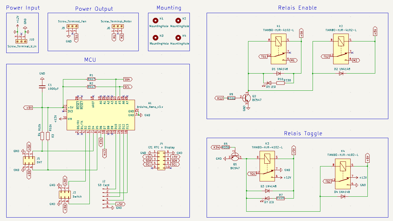

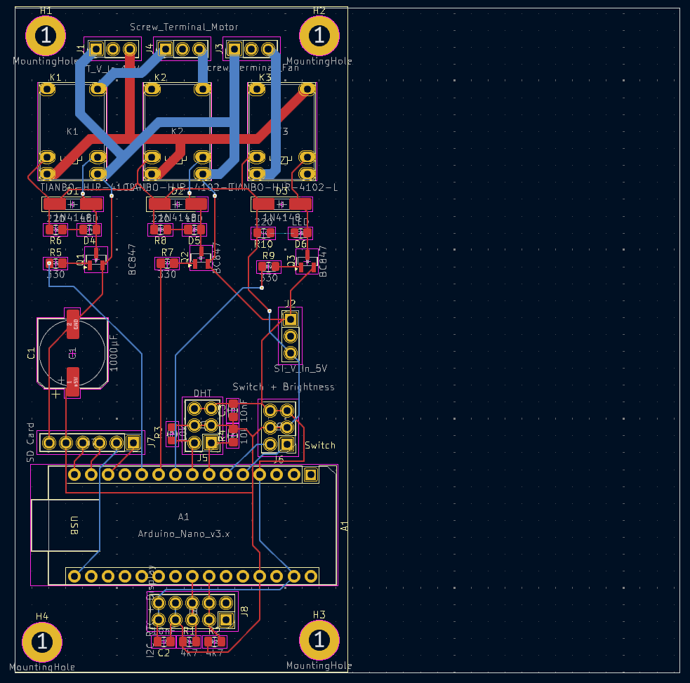

von Daniel (daneil86)
Viele Wege führen nach Rom. Ich bleibe erstmal bei den Relais, habe aber
den Vorschlag von Falk aufgenommen und komme so mit einem Relais weniger
aus. Es braucht zwar einen DO mehr, aber die sind glücklicherweise ja
nicht zu knapp in diesem Fall.
Für die 5V Spannungsversorgung würde ich ein separates Board mit einem
LM2596S nehmen:
https://www.az-delivery.de/products/lm2596s-dc-dc-step-down-modul-1
Die SD Karte habe ich auch auf einem Board mit integriertem 5V - 3,3V
Spannungswandler, also da kann ich den Anschluss direkt auf 5V legen.
Anbei der angepasste Schaltplan und das erste Boardlayout. Auf ein 100 x
100 PCB würde ich die Schaltung so 2x drauf bekommen. Die 12V Leitungen
für die Linearaktoren und die Lüfter habe ich mit 1,5 mm dimensioniert.
von Manfred P. (pruckelfred)
Das ist kein Schaltplan, sondern eine Frechheit aus Puzzle-Steinen. Aber
dafür ist es zumindest unscharf.
OK, unscharf kann ich nachvollziehen; anbei die schärfere Version. Aber
die Labels machen es finde ich sehr viel einfacher lesbar. Ich hatte
vorher alles mit Strippen und es war ein heiloses Durcheinander...
von Loco M. (loco)
Das ist ja ok, aber warum bleibst du bei den 5V Relais? Es gibt diesen
Typ auch als 12V Version (= weniger Rückwirkung/Störung der 5V beim
Schalten der Relais), und du müsstest dafür nur die LED Vorwiderstände
anpassen.
> LM2596S nehmen:
Sind da auch Pegelwandler für die Datensignale vorhanden?
Eine Feinsicherung direkt nach der 12V Eingangklemme könnte auch nichts
schaden.
Nachtrag: Ist ja klasse :( Auf dem Schaltplan gibt es noch die 12V
Klemme, im Layout ist sie aber nicht mehr vorhanden.
von Michael B. (laberkopp)
Wenn dein Lochraster-Aufbau funktioniert: bleib dabei.
Bei solchen Schaltungen ist nicht der Plan entscheidend, sondern der
Aufbau der störungsresistent sein soll, Relais produzieren gern
Störungen, Elektromotoren auch, lange Leitungen erst recht.
Wenn dein bisheriger Aufbau funktioniert, lass es so, es ist ein
Einzelstück.
> anpassen.
Ich dachte ich müsste 5V nehmen, weil der Arduino 5V Schaltspannung hat.
Aber dadurch dass die Transistoren dazwischen sind, könnte ich auch die
12V nehmen. Hatte ich nicht auf dem Schirm und nun habe ich die 5V
Relais schon bestellt. Warum verursachen die 5V mehr Störung beim
Schalten?
Ja
> schaden.
Das ist eine gute Idee. Werde ich noch vorsehen eine Sicherung mit 10A.
Doch ist da oben links. Nur die Schrift ist leider etwas verdeckt im
Screenshot...

Regler muss halt den Strom für die Relais liefern.
>> schaden.
Was zieht auf der 12V Schiene 10A? Eher 1.0A.

Daniel schrieb:
Warum machst du diese Leiterbahnen alle sooooo dermaßen unvorstellbar
schmal? Du bekommst kein Geld zurück, wenn der Leiterplattenfertiger dir
weniger Kupfer liefert.
Daniel schrieb:
> Die Platinen sind nun fertig und bei mir angekommen. Jetzt kann es ans
> Löten und Bestücken gehen.
Ach so, zu spät. Na dann viel Glück.
Daniel schrieb:
1000 µF auf der 5V Leitung? Wozu?
Du hast doch keine Einweggleichrichtung mit 50Hz und 1A Last daran
hängen?
Schafft dein Spannungsregler es, so eine riesige kapazitive Last
auszuregeln?
Der Ladeelko gehört VOR den Spannungsregler.
Das war die Standardeinstellung in KiCad. Aber es fließen ja auch keine
großen Ströme; insofern denke ich es sollte passen.
> hängen?
> auszuregeln?
Das ist noch ein Relikt aus dem CT Schaltplan. Ich hatte es in meinem
Lochraster-Aufbau mit drin und da ich noch Platz auf der Platine hatte,
habe ich zumindest den Platz vorgesehen, werde ihn aber vorerst nicht
bestücken. Better be safe than sorry ;)
von Falk B. (falk)
Nichts ist unnütz, es kann auch als schlechtes Beispiel dienen.
Daniel schrieb:
> ... und da ich noch Platz auf der Platine hatte, habe ich zumindest
> den Platz vorgesehen, werde ihn aber vorerst nicht bestücken.
Was nützt es dir, da irgendeinen Footprint auf die Platine zu designen.
Der sollte schon gerne zum Bauteil passen. Sonst gibt das hinterher
bestenfalls Frickelei oder, falls du die Platine nicht selber bestückst,
überflüssige Diskussionen.
Eine 1N4148 als SMD mit dem von dir für die Freilaufdioden verwendeten
Footprint ist mir auch noch nicht unter gekommen.
