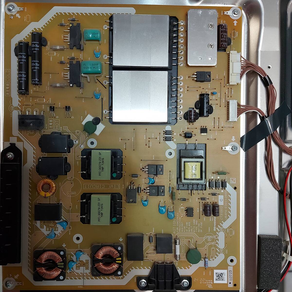

Habe Probleme mit meinem Panasonic Tx-l42DT50E
Es ist ein Geduldspiel ihn auzubekommen.
Rote LED leuchtet und wenn ich ihn über Fernbedienung auf On stellen
will blinkt die Rote LED.
Er geht aber nicht an.
Durch Zufall startet er und ich kann ihn Stundenlang ohne Probleme
laufen lassen. Schalte ich ihn aus, fängt das Spiel von vorne an.
Da ich Nachhaltig denke, will ich nicht so schnell aufgeben.
Meine Richtung geht auf das Schaltnetzteil.
Standby geht ja und das Ansteuersignal (  P2 Pin7 ca 3 Volt)  kommt auf
das Netzteil an aber er schaltet dann nicht die anderen Spannungen frei.

Mit einem Fön Teilbereiche vor dem Einschalten erwärmen. Wenn er dann
direkt startet hat man den Fehler eingekreist.
von Wolf17 (wolf17)
Die Spannung(en) vom Hilfsnetzteil sind durchgehend in Ordnung?
Die Anlaufsteuerspannung(en) zum Netzteil sind im Funktionsfall und im
Fehlerfall gleich?
Ein üblicher Verdächtiger wäre ein Anlaufkondensator. Leider kann ich
die Netzteiltopologie im Bild nicht erkennen, z.B. ob es eine aktive PFC
gibt. Wenn die nicht anläuft haben C111/112 keine Nennspannung. Dort im
Fehlerfall Udc messen. Wenn es läuft, mit Trenntrafo dort Uac
oszillografieren, dann erkennt man ob die noch Kapazität haben.
Hilfreich wäre ein hochauflösendes Bild der Platinenunterseite und die
Namen aller verbauten ICs.
Steht im QRcode was nützliches?
Gelegentlich verlieren auch Optokoppler ihren CTR. Den im Anlaufweg
wechseln.

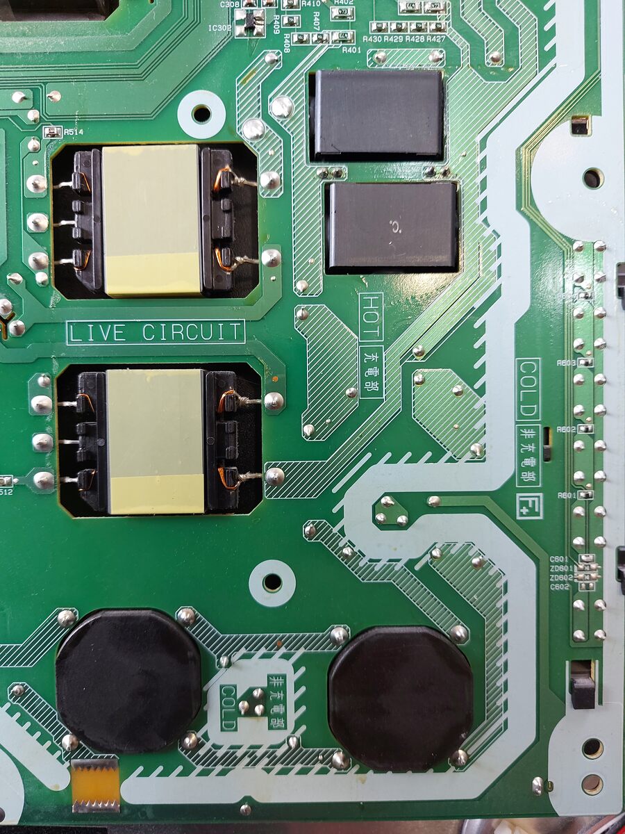

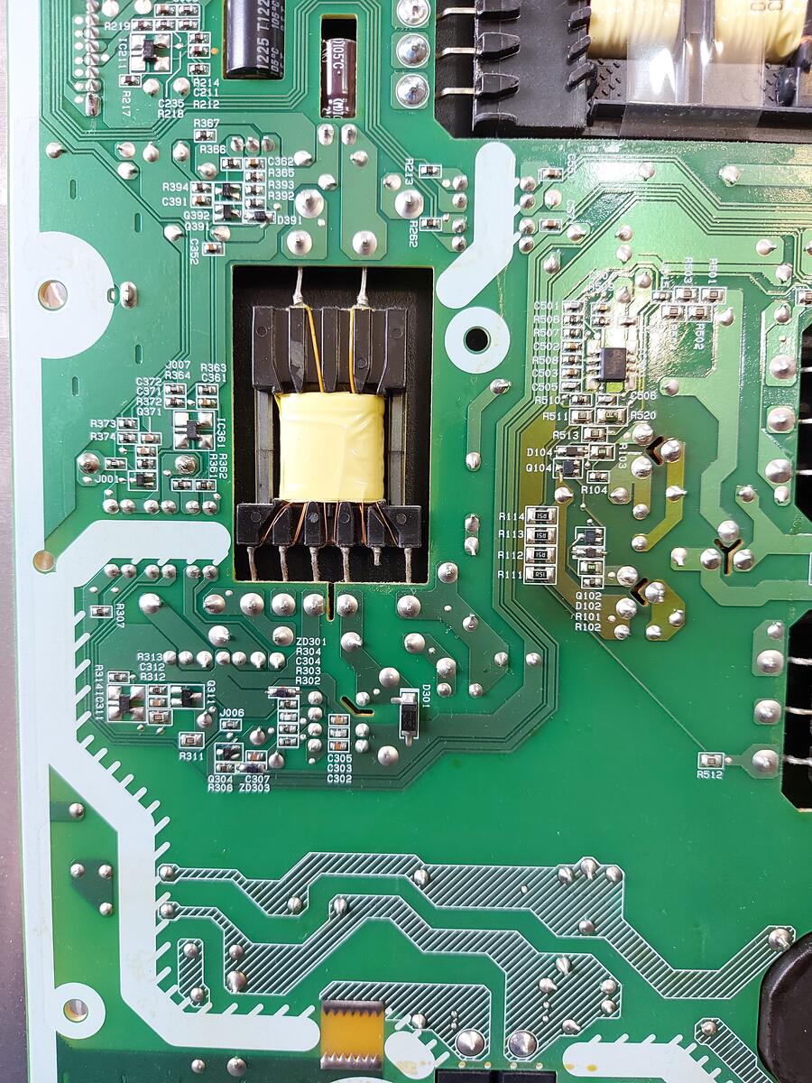

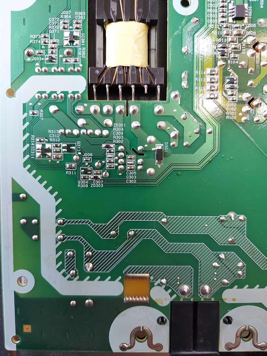

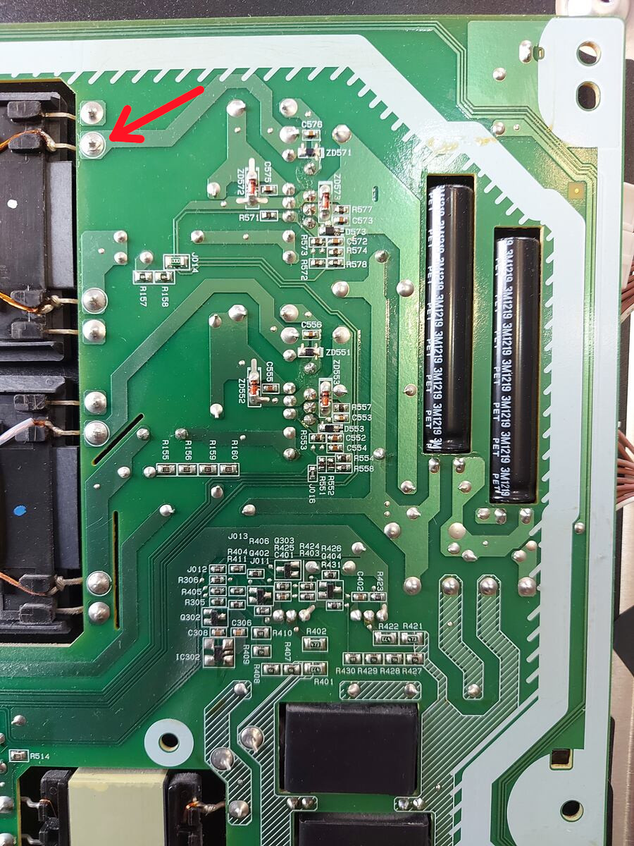

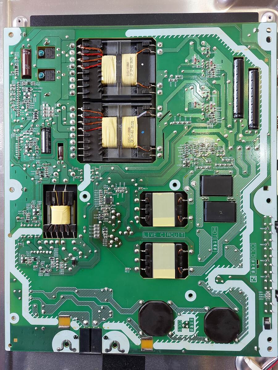

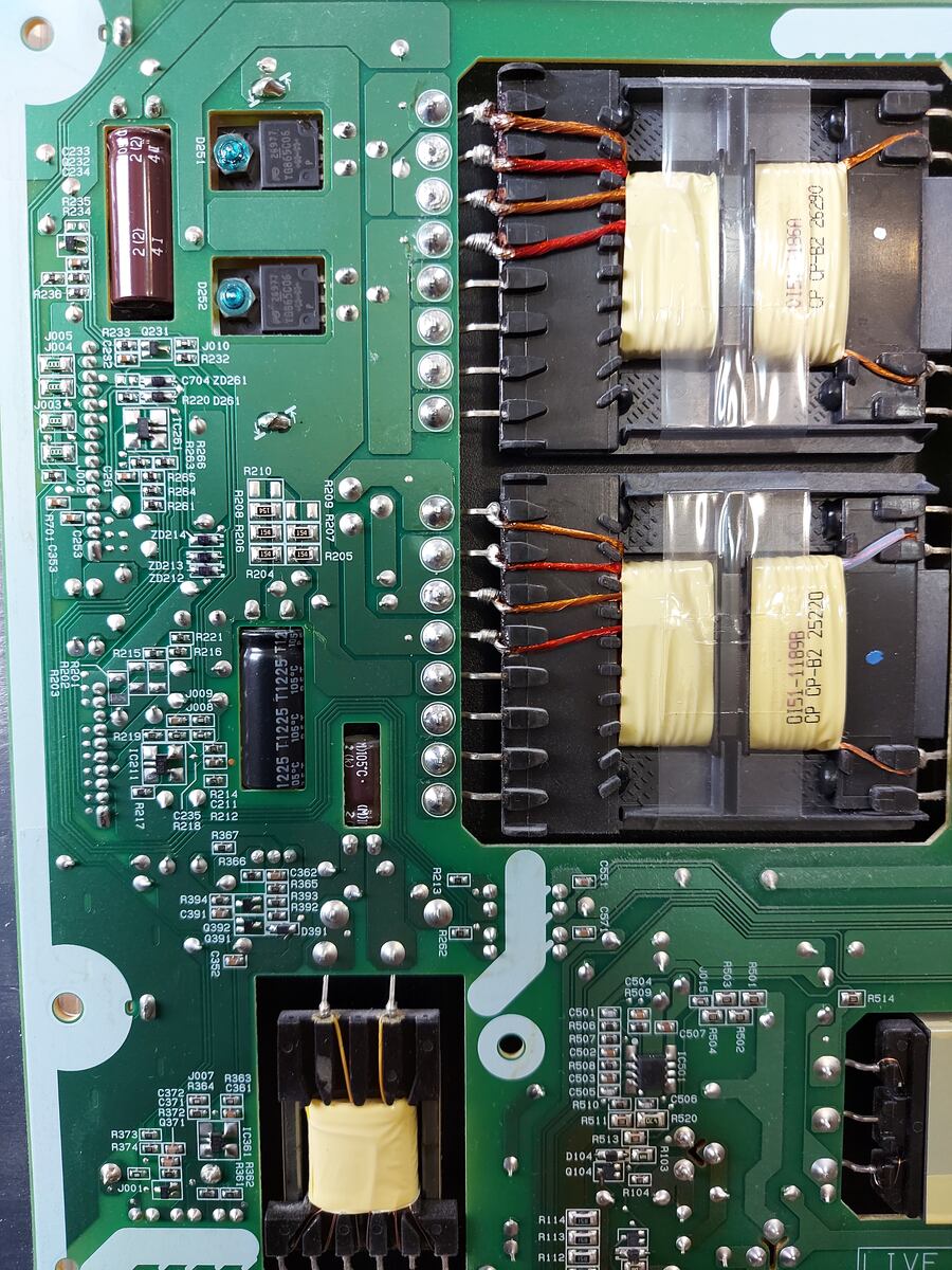

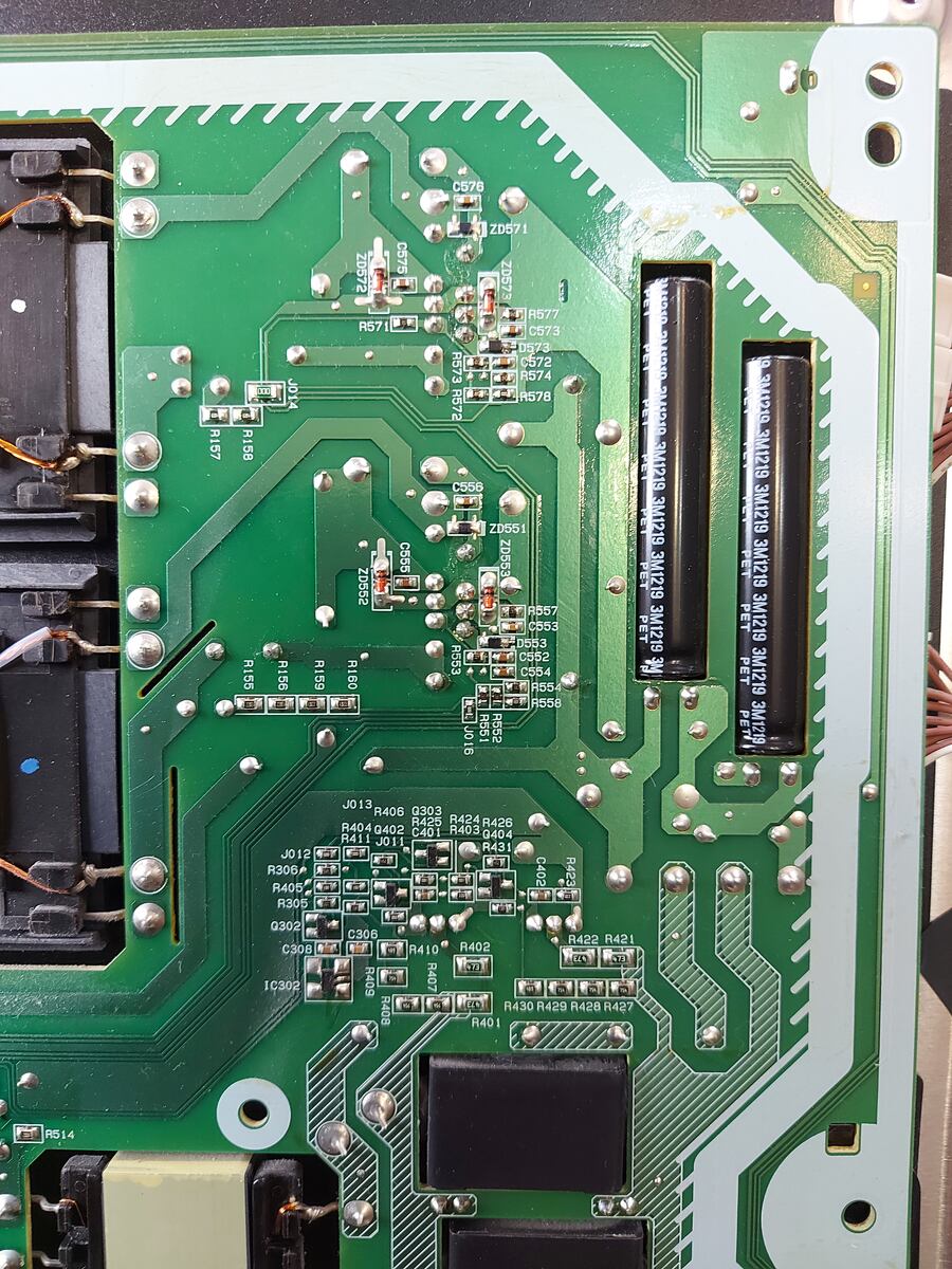

Habe mal von der Rückseite Bilder gemacht.Ohne Schaltplan kann man da
kaum was verfolgen.

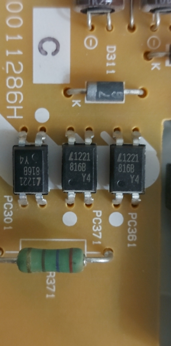

Entweder der Optokoppler gab es nicht oder der Kondensator 450V 39μF in
der langen schlanken Form.
Ich mache mal eine Anfrage ob jemand das für mich mitbestellt.
Bin mal gespannt ob dein Vorschlag funktioniert.
2 x 450V 39μF
1 x 80V 220μF
1 x 35V 680μF
1 x 16V 470μF
2 x 35V 100μF
5 x Optokoppler 816B (L1221 816B y4)

Vorsicht, da kann man nicht irgendwelche Elkos einsetzen! Die
Stromtragfähigkeit (ESR) muss passen und besonders bei den schlanken
450V Typen ist auch die Bauform wichtig, um den Deckel wieder drauf zu
bekommen.
Was gefällt denn an meinen "erst messen" Vorschlag nicht?

Lötstelle Bruch?
von Peter L. (loewenzahnlustig)
Kein Bruch. eine Spiegelung bei der Aufnahme.

Panasonic habe ich mal angeschrieben, die Antwort könnt ihr euch denken.
Trotz Lupe kann man kaum die Leiterbahnen verfolgen.

Hbe die Bauelemente bei Reichelt bestellt.
2 x 450V 39μF
1 x 80V 220μF
1 x 35V 680μF
1 x 16V 470μF
2 x 35V 100μF
und gewechselt. Die ausgebauten Teile mit dem Tester ( Tipp von euch)
überprüft.
Die Bauteile waren alle in Normbereich.
Fehler ist geblieben.
5 bis 7 mal mus ich versuchen. Wenn er dann mal angeht läuft er.
Schalte ich ihn aus und nach ein paar Sekunden wieder an , startet er
auch.
Müßte doch das Netzteil sein oder kann es auch was anderes sein?
Mit der Schaltplansuche für das Netzteil habe ich aufgegeben.
