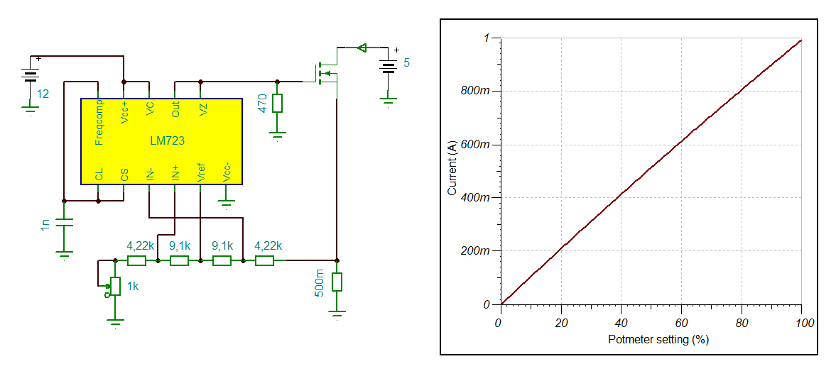

Der legendäre "723" wird normalerweise als Spannungsregler benutzt. Bei
der Anwendung als Stromregler unter Verwendung des internen
Strombegrenzungstransistors bekommt man eine unlineare und thermisch
stark driftende Kennlinie mit einem Offset von ~0,65V.
Wenn man den internen Differenzverstärker als Stromregler betreiben
will, stört die notwendige minimale Eingangsspannung von 2V gegenüber
Masse. Man braucht dann normalerweise eine negative Hilfsspannung von
mindestens 2V, wodurch die Schaltung, trotz des Vorteils der internen
Referenzquelle des 723, gegenüber den üblichen OPV-Regelschaltungen mit
Single-Supply-OPV unattraktiv wird.
Mit einem einfachen Trick ist es aber möglich, den 723 als normalen
linearen Stromregler zu betreiben, ohne eine negative Hilfsspannung zu
benötigen. Das wird dadurch erreicht, daß man den beiden
Eingangssignalen des Fehlerverstärkers eine passende Offsetspannung
überlagert, die aus der internen Referenzspannung gewonnen wird. Man
bekommt so eine bei 0V beginnende lineare Steuerungscharakteristik.

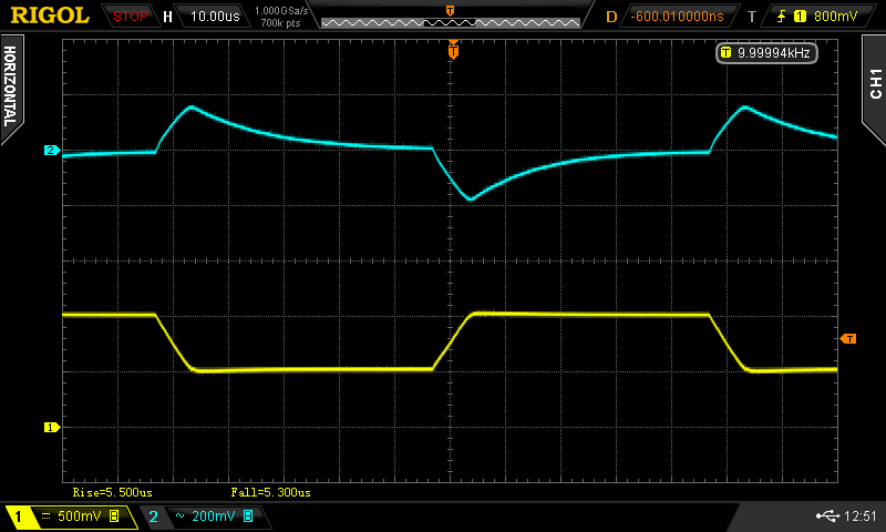

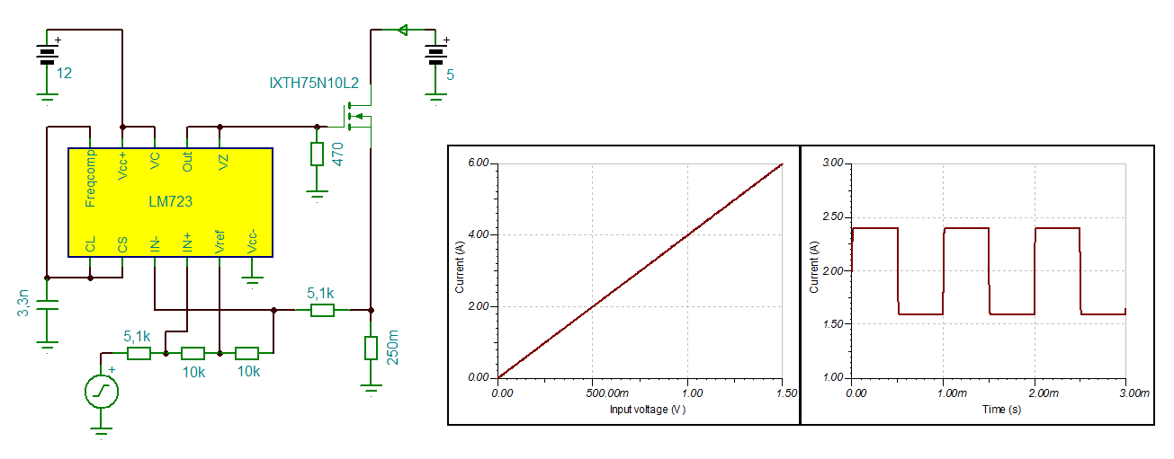

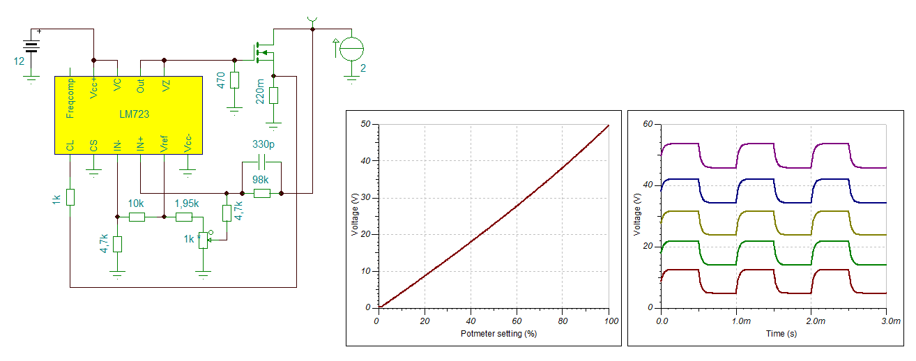

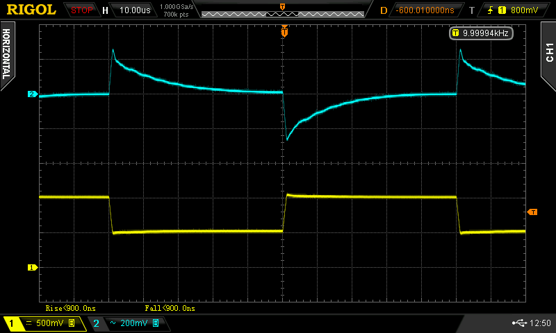

Die entsprechende Schaltung ist im Bild oben zu sehen, außerdem die
Steuerkennlinie und das dynamische Verhalten. Das dynamische Verhalten
kann in großem Bereich mit dem Kompensationskondensator (3n3)
eingestellt werden. Man kann damit ganz einfach sowohl einen schnellen
Regler bei unkritischer Quelle (z.B. Akkus), als auch einen langsamen
Regler bei zickigen Quellen (z.B. elektronische Spannungsregler)
einstellen. Die Steuerspannung kann aus einer externen Quelle wie z.B
dem Analogausgang eines µC oder mit einem Poti aus der internen Referenz
des 723 bezogen werden.
Es sei noch gesagt, daß man mit der gezeigten Schaltung natürlich nicht
die Stabilität eines OPV erreicht. Aber für viele Anwendungen genügt
diese sehr einfache Schaltung vollauf. Den LM723 von National/TI sollte
man möglichst nicht verwenden, die UT723/IL723 haben nach meinen
Messungen sehr viel bessere Eigenschaften.

von Arno R. (arnor)
Das hat nichts mit der von mir gezeigten Schaltung gemein, denn der
Strom durch RL kann ja nur in eine negative Spannung gegenüber V-
fliessen. Genau die soll aber vermieden werden.

von Arno R. (arnor)
Hannes J. schrieb:
> Ground hast du in deiner Schaltung auch nicht vermieden. Ground ist in
> der Schaltung nur nicht eingezeichnet.
Ich fürchte du hast die Schaltung einfach nicht verstanden, es sind alle
Quellen bzw. Potentiale eingezeichnet. Meine Schaltung braucht nichts
weiter. Versorgungsspannung, Steuerspannung und Last sind alle auf die
gezeigte Masse (=Ground) bezogen, weiter wird nichts gebraucht,
insbesondere keine negative Spannung.

Die einfachste Steuerung des Laststromes macht man mit einem
Potentiometer. Außer dem Poti selbst ist hier keinerlei Zusatzaufwand
nötig. Im angehängten Bild sieht man wie das Poti anzuschließen ist. Die
Widerstandswerte sind so gewählt, daß der aus dem Ref-Pin über die
Widerstände am IN+ und das Poti fließende Strom über dem Poti (je nach
Einstellung) eine Spannung von 0...500mV erzeugt. Der 723 regelt nun den
Ausgangsstrom so ein, daß auch über dem Shuntwiderstand eine Spannung
von 0...500mV entsteht.
Der max. Ausgangsstrom berechnet sich demnach zu Ia=500mV/RShunt, für
z.B. einen max. Strom von 5A ergibt sich also ein Shuntwiderstand von
0,1Ohm. Natürlich sind durch entsprechende Dimensionierung der
Teilerwiderstände an Ref/IN+/In- auch andere Potiwerte oder Spannungen
am Shunt möglich.
Die 9k1- und 4k3-Widerstände sollten jeweils möglichst gleichen Wert
haben. Ich habe aus einer Handvoll alter 2%-Widerstände jeweils Paare
mit besser als 0,1% ausgemessen. Wenn sich der Ausgangsstrom nicht ganz
bis auf 0 einstellen lässt, kann das mit einem der Widerstände
korrigiert werden.
Mit der angehängten Schaltung (MAA723, BUZ30A) habe ich bei I=1A eine
Stromstabilität von <0,05% (368µA Drift) über 2 Stunden nach Kaltstart
erreicht. Die Stabilität nach ein paar Minuten Warmlaufen des MAA723 ist
noch deutlich besser.

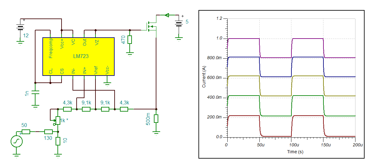

Manchmal möchte man den Strom nicht einfach nur per Hand statisch
einstellen, sondern die Quelle auch dynamisch belasten, z.B. indem der
Laststrom von 50% auf 100% oder von 10% auf 90% sprunghaft oder gleitend
wechselt. Dazu zeigt das angehängte Bild die entsprechende
Zusatzbeschaltung der vorhin gezeigten einfachen Potisteuerung.
Die Signalquelle links unten ist der Funktionsgenerator, der das
gewünschte Steuersignal liefert, der 50Ohm-Widerstand ist der interne
Quellwiderstand des Generators. Die Dimensionierung der Widerstände ist
so gewählt, daß sich eine Strommodulation von ~100mA je Volt
Steuerspannung ergibt. Das Diagrmm zeigt die Modulation des Laststromes
bei verschiedenen Potistellungen (10%, 30%, 50%, 70%, 90%) und einer
rechteckförmigen Steuerspannung von +-1V.
In einem praktischen Aufbau mit MAA723 und BUZ30A habe ich mit einer
Kompensationskapazität von 2,35nF (2 x 4n7 in Reihe) Stromanstiegs- und
Fallzeiten von ~2µs ohne Überschwingen erreicht. Es geht also noch
schneller oder auch beliebig langsam, indem man die
Kompensationskapazität entsprechend wählt. Das ist ein großer Vorteil
gegenüber den OPV-Schaltungen mit der üblichen Kompensation.
Modulation mit steilen Flanken hat allerdings nur Sinn mit sehr kurzen
Kabeln zur Quelle. Mit 2 1m langen Leitungen gibt es ein erhebliches
Klingeln, da die steilen Flanken den Schwingkreis aus
Leitungsinduktivität und parasitären Kapazitäten anregen.
Wird fortgesetzt...

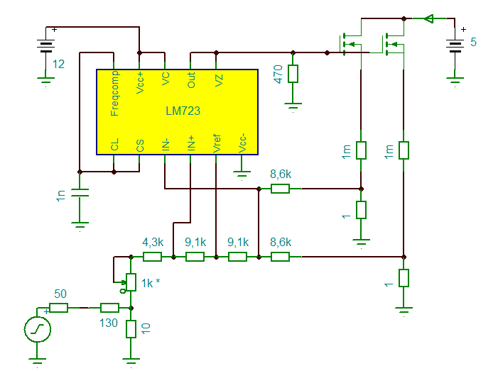

von Arno R. (arnor)
Wenn man größere Leistungen verheizen will, wird man um die
Parallelschaltung mehrerer Leistungstransistoren nicht herumkommen. Das
ist aber in gewisser Weise sogar ein Vorteil, da bei der
Parallelschaltung auch die inneren Wärmewiderstände und die
Wärmeübergangswiderstände zwischen Gehäuse und Kühlkörper entsprechend
parallelgeschaltet sind. Außerdem wird bei mehreren Transistoren die
Wärmeverteilung auf Kühlaggregaten verbessert, womit ein deutlich
kleinerer Wärmewiderstand als bei Wärmeeintrag nur an einer Stelle
erreicht werden kann.
Im angehängten Bild ist die grundsätzliche Ausführung einer
Parallelschaltung zu sehen. Die Widerstände, die vom IN- zum Shunt
führen sind entsprechend der Anzahl parallelgeschalteter Transistoren zu
vergrößern. Bei 2 Transistoren wird der Wert verdoppelt, bei 3
verdreifacht usw.. Die Shuntwiderstände steigen ebenfalls entsprechend
der Anzahl der Transistoren.
Wenn man auf zusätzliche Stromverteilungswiderstände verzichten will,
muss man Transistoren aus einer Charge auf möglichst gleiche
Schwellspannungen aussuchen. Falls das nicht möglich ist, kann man
zusätzliche Stromverteilungswiderstände einbauen, die in der Schaltung
mit 1mOhm gekennzeichnet sind. Je größer die Abweichungen der
Transistoren untereinander, desto größer müssen die
Stromverteilungswiderstände gewählt werden. An der eingezeichneten
Stelle haben die keinen merklichen Einfluß auf die Steuerkennlinie der
Schaltung, aber sie vergrößern die minimal mögliche Lastspannung um den
Spannungsabfall an ihnen.
Als Mosfets für elektronische Lasten eignen sich vor allem ältere
Mosfets mit einem nur durch Pmax begrenzten SOA wie z.B. viele
BUZ-Typen, RFP22N10, STE150N10, sowie die IXYS-LinearL2-Typen oder auch
die Audio-Mosfets. Moderne schnelle Schalt-Mosfets sind idR nicht
geeignet.
von Manfred P. (pruckelfred)
> geeignet.
Ja, die Sache mit der Steilheit "S" im Datenblatt, die bei Schalt-FETs
kaum angegeben wird. Wir haben vor ganz vielen Jahren
Leistungsverstärker mit IRF540 gefertigt, von denen ich noch ein paar
habe. Die lassen sich ziemlich zahm regeln, haben aber eine erhebliche
Streuung. Einzeln gzt handhabbar, parallel muß man sie stark
gegenkoppeln.
Die Chinesen verkaufen Boards "for Arduino" mit dem IRF540, was bei
U(GS) 10V natürlich Schwachsinn ist. Sollten die FETs ausnahmsweise mal
echt sein, wären die aber als Last brauchbar.
von Arno R. (arnor)
Die weiter oben besprochenen Schaltungen sind Stromregler zur
ausschließlichen Verwendung mit Spannungsquellen wie Akkus, Batterien
oder Netzteilen im Spannungsregelmodus als zu testende Quellen. Für den
Test von Stromquellen, wie z.B. LED-Konstantstromnetzteilen braucht
man einen Spannungsregler als elektronische Last. Solch eine Schaltung
mit dem 723 wird in diesem Beitrag gezeigt.
Die zu testende Stromquelle (beispielhaft auf 2A eingestellt) ist rechts
oben im Bild zu sehen. Der 723 steuert den Mosfet so, daß sich über der
Stromquelle eine bestimmte Spannung einstellt, die mit dem Poti
vorgegeben wird. Diese Spannung wird von der zu testenden Stromquelle
selbst erzeugt, indem sie ihren Strom in den Drain des Mosfet einspeist
und der 723 den Drain-Source-Widerstand des Mosfet passend einstellt.
Durch Verändern der Spannung mit dem Poti kann man nun die Kennlinie der
Stromquelle aufnehmen.
Der Sourcewiderstand wird hier zur Strombegrenzung zum Schutz des Mosfet
benutzt. Bei mehreren parallelen Transistoren bekommt jeder einen und
die wirken dann als Stromverteilungswiderstände. Die
Frequenzkompensation wird hier mit dem 330p-Kondensator gemacht und ist
abhängig vom eingesetzten Mosfet und den Verhältnissen im Lastkreis
(parasitäre Induktivitäten und Kapazitäten). Zum Abgleich speist man
einen kleinen 1kHz-Rechteckstrom (also über einen hochohmigen Widerstand
von >100k) in den In+ des 723 ein und dimensioniert den Kondensator so,
daß kein Überschwingen in der Spannung am Ausgang auftritt. Siehe
rechtes Diagramm.
Die Schaltung ist beispielhaft für den Spannungsbereich von 0...50V
dimensioniert. Andere Spannungsbereiche sind natürlich möglich. Der
98k-Widerstand bestimmt die maximale Spannung und der 1,95k den
Nullpunkt. Wobei exakt 0V natürlich nicht erreicht werden kann, da der
ON-Widerstand des Mosfet nicht null ist und über dem Sourcewiderstand
auch Spannung abfällt.
von Andrew T. (marsufant)
Kurz gesagt: obige Schaltung ist eine in der Spannung einstellbare
Leistungs Z Diode.
Auch als Shunts Stabilisierung oder parallel Stabilisierung benannt.

So, nun will ich noch ein Ergebnis nachliefern. Der Prototyp einer
elektronischen Last mit MAA723 und BUZ347 hat ein Labornetzteil vom Typ
Siglent SPD3303C gequält, dessen Reaktion ist in den Bildern zu sehen.
Bild 1: Stromanstieg in ~1µs von 1A auf 2A und zurück
Bild 2: Stromanstieg in ~8µs von 1A auf 2A und zurück
gelb: Laststrom 1A/Teil, 1A --> 2A --> 1A
blau: Ausgangsspannung des SPD3303 direkt an den Ausgangsbuchsen (32V,
3A-Ausgang, 5V eingestellt) gemessen
Die Stromanstiegszeit wurde mit dem Kompensationskondensator
eingestellt. Minimal möglich ~500ns, maximal praktisch unbegrenzt.
