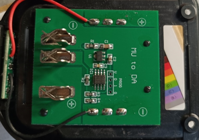

Hat schon mal Jemand von hier die "Flex 18V" Geräte mit Akkus anderer Hersteller zum Laufen gebracht? Wenn ja, wie?! Bei einem gut funktionierenden Adapter aus Polen ist diese Platine verbaut, wo man einen Makita LXT 18V Akku einschieben kann. Die Flex Geräte haben nur 3 Kontakte, wie andere Hersteller auch und da ist es mit einem Widerstand erledigt und die laufen, aber bei Flex irgendwie nicht. Kann mir hier Jemand Ideen geben was ich machen könnte?

Auf der gezeigten Platine ist ein uC verbaut (großer Käfer IC1) https://www.stcmicro.com/stc/stc15w204s.html Vermutlich läuft es da über ein Protokoll oder eine Sequenz? Der U1 ist nur ein gewöhnlicher 78L05 um die 5V für den uC zu erzeugen.
N. M. schrieb: > Auf der gezeigten Platine ist ein uC verbaut (großer Käfer IC1) > https://www.stcmicro.com/stc/stc15w204s.html > Vermutlich läuft es da über ein Protokoll oder eine Sequenz? > Der U1 ist nur ein gewöhnlicher 78L05 um die 5V für den uC zu erzeugen. Ohje, so tief bin ich nich in der Materie, gibt es eine Möglichkeit das ich irgendwas nachbauen kann sodass ich andere Akkus anklemmen kann?

Dani schrieb: > Was heisst verdongelt? > Mit dem Adapter aus Polen geht es ja auch. Die werden da nicht einen uC drauf machen um nur eine statische Spannung anzulegen. Da wird vermutlich irgendein Handshake zwischen Akku und Gerät erfolgen. Da R2-R4 über Widerstände an die uC Pins geht vielleicht irgendeine Spannungsfolge o.ä. Die Aufschrift MC to DA spricht auch etwas dafür.
Dani schrieb: > Was heisst verdongelt? > Mit dem Adapter aus Polen geht es ja auch. Der kennt halt den Code oder das Codewort.
Ohje ich merke grad das ich gar keine Ahnung habe. Also wird es für mich schwer da etwas nachzubauen. Oder kann man soetwas irgendwo ziemlich fertig kaufen und dann nur fertigstellen?

Dani schrieb: > Bei einem gut funktionierenden Adapter aus Polen 5mA Leerlaufstrom finde ich nicht "gut funktionierend".
Man koennte an dem dritten Pin ein Oszi anschliessen und die Kommunikation über den Pin ansehen.
