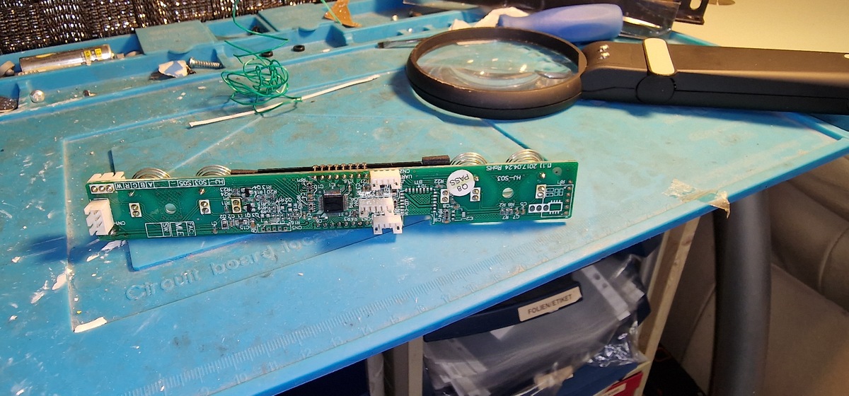

Habe eine Dunstabzugshaube KKB Kolbe und ist ohne Funktion keine
Anzeige.
Habe die Platine Display ausgebaut und sehe nichts auffällig.
Nur ein Elektrolytkondensator 100YF 16v
Statt 100YF hat 200YF  ist Normal?
230V kommt rein zu Motor etc.
Zu Platine kommt Spannung konnte nicht genau messen wiefiel aber ich
denke ist keine 230V
Sonder 12V sowas.
Vg.
Pepes

von Wolf17 (wolf17)
Bitte zurechtgeschnittene, hoch aufgelöste und scharfe Platinenbilder
mit genügend Licht von vorne und hinten.
Welche Spannung liegt am 16V Elko an? Wie wurden die 200 statt 100µF (am
ausgebauten?) Elko gemessen?
Liegen die CPU Versorgung (3,3-5V?) korrekt an?
An den Steckverbinder werden auch Schalter/Tasten angeschlossen sein.
Deren Funktion schon gemessen? Gibt es Sicherungen?
von Peter S. (peter_s331)
Hallo Wolf17,
werde besseren bildern machen.
Elkos würde in ausgebauter Zustand gemessen.
Spannung werde ich messen.
Sicherung gibt es keine.
Spannung an IC werde ich messen.

von Wolf17 (wolf17)
Peter S. schrieb:
> es brennt auch kein Licht
Wenn das immer leuchtet und nicht vom Controller gesteuert wird, ist die
Chance groß, dass der Fehler nur in der Versorgung liegt.
Zuerst bitte die Elkospannung melden.
Mit welchem Messgerät wurde die 200µF gemessen? Bitte mal einen 100µF
aus der Schublade zum Vergleich messen.
Fehler liegt definitiv an Controller.
Sorry ich habe eine Frage für Anfänger?
In Controller kommt 230V rein.
Aber zur LCD Anzeige Platine
Kommt nichts rein?
Ich habe erstmal mit Berührungslos und Duspol geprüft
Und hat Angezeigt Aussenleiter...
Hmm ich dachte ist Wechsselspannung...
Habe Heute mit Multimeter gemessen und ist nichts drauf
Keine AC keine DC an beide Stecker zur LCD.
Warum zeigt Duspol Aussenleiter sorry bin zu blöd?
