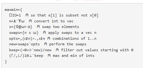

von Giovanni (sqrt_minus_eins)
als Beitrag zur Diskussion über verschiedene Programmiersprachen.
https://jcarroll.com.au/2024/10/26/polyglot-maxxie-and-minnie/
APL kannte ich bisher nicht. Finde die Syntax aber cool.

von Klaus (feelfree)
Cool im Sinne von Cool oder im Sinne von WTF???
Für mich ist das, was im Screenshot zu sehen ist, seehr nahe an
Brainfuck.
Für gelernte Mathematiker mag das anders sein.

von Sheeva P. (sheevaplug)
Ich glaub für die ist das auch gemacht... :)
