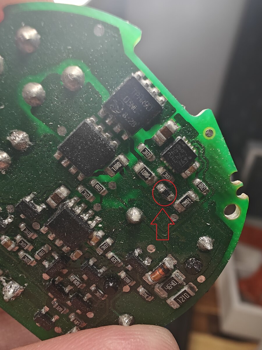

leider funktioniert mein MultiTalent (Nr.: 71292500920) nicht mehr.
Ich habe das Teil zerlegt und die Spannung durchgemessen.
An dem oben gezeigten Bauteil gehen 10,5V rein (12V Akku von Fein)
kommen allerdings nur ca. 4,3V raus. Und der Fehler zieht sich dann
durch bis zu den Anschlüssen für den Motor.
Leider habe ich im Internet keinen Schaltplan gefunden um dieses Bauteil
zu identifizieren.
Ersatzteilnummer "Elektronik" 30762505990
1. Hat jemand einen Schaltplan für dieses Produkt?
2. Hat jemand einen funktionierenden MultiTalent bzw. hat Erfahrungen
und kann mir mit der Identifizierung helfen?
3. Grundsätzlich ist das ein Widerstand, Keramikkondensator etc.?
Vielen Dank.
LG
von Mario M. (thelonging)
Vermutlich ein Widerstand (evtl. 0 Ohm). Ist er mit dem daneben
liegenden Schaltkreis verbunden? Ja? Dann such das Datenblatt des L6743Q
und versuche das Bauteil in der Applikationsschaltung zu finden.
von Konstantin (konstiyo)
Wie genau finde ich das raus? ich bin mir nicht 100% sicher, da am
L6743Q überall 10,5V Spannung anliegt. Beim 03NL kann ich die 4,3V
wieder messen.
LG

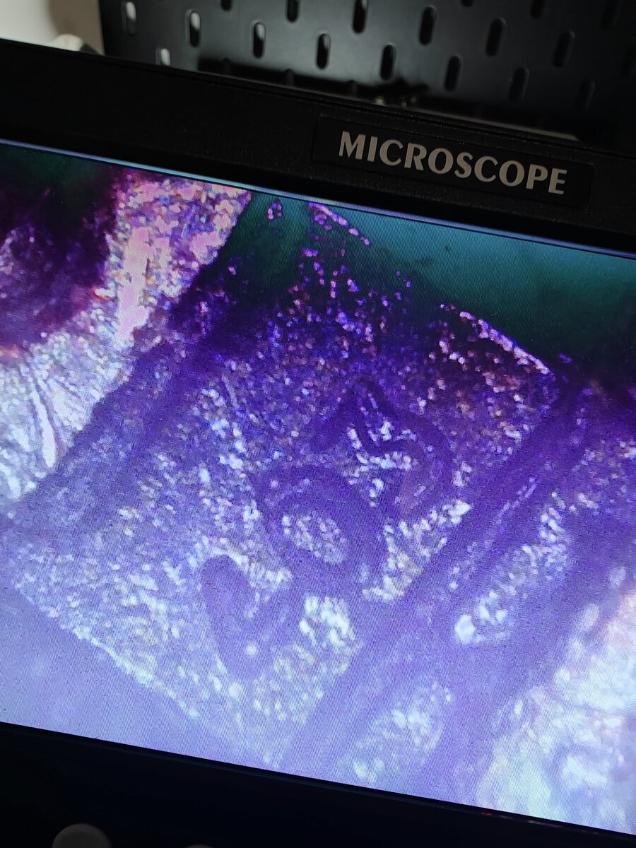

Jens G. schrieb:
> Das Ding sieht ziemlich dunkel/schwarz aus. Und wenn ohne Label, ist es
> wohl eher eine Induktivität/Drossel/EMI-Spule. Müsste dann natürlich
> eher 0Ohm haben, es sei denn, die ist als Folgeerscheinung
> durchgebrannt.

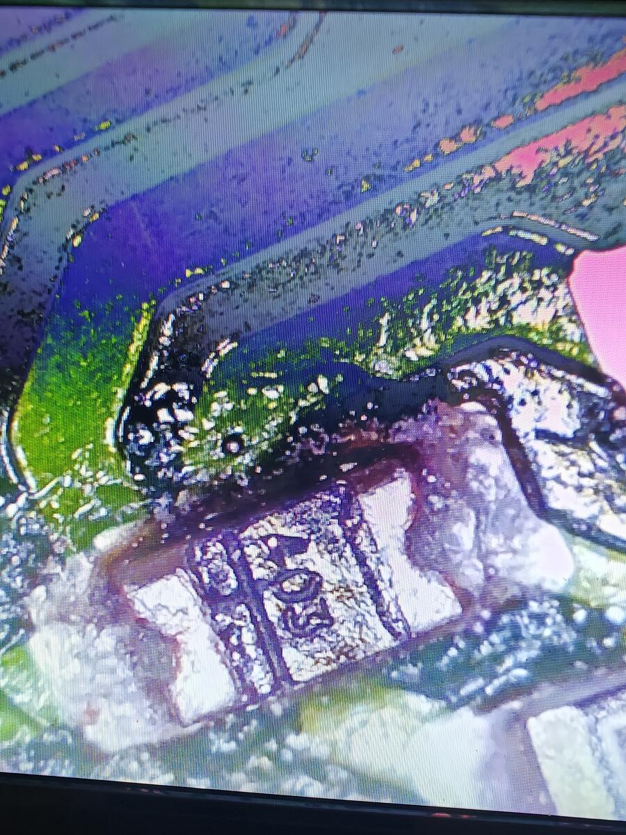

Unter dem Mikroskop ist folgende Nummer/Bezeichnung zu erkennen
von Frank O. (frank_o)
Das wären dann 40k.

von Harald K. (kirnbichler)
Das sieht dann nicht mehr wie ein Widerstand, sondern eher wie eine
Polyfuse aus. Widerstände haben üblicherweise nicht diese Hohlkehlen an
den Enden, sondern sind einfache flache Keramikplättchen, an den Enden
metallisiert, dazwischen der Widerstandsfilm. Und die Beschriftung ist
bei Widerständen eigentlich immer um 90° gegenüber der auf den Bildern
gedreht.
In der Schaltung lässt sich so etwas nur schwer messen.
Die Hohlkehlen können auch vom ständigen Messen mit den Multimeter
entstanden sein. Da die Platine versiegelt war um Wasser abzuweisen,
habe ich kleine Partien freigekratzt.
Kann der Strich unter der 403 auf eine Diode hindeuten?
LG
> gedreht.
Ja stimmt! Passt eigentlich nicht zum Widerstand. Aber hast du so eine
Beschriftung auf einer Sicherung schon gesehen?
> entstanden sein.
Nee. Dann müsstest Du den Keramikträger abtragen, das schafft man so
nicht.
Halte ich wegen der Bauform für unwahrscheinlich.

von H. H. (hhinz)
Harald K. schrieb:
> Wo bleibt eigentlich Hinz, wenn man ihn
> braucht?
Beim Werkzeug schau ich selten rein.
Das ist wohl eine Diode von Kyocera/AVX.

von H. H. (hhinz)
H. H. schrieb:
> Kyocera/AVX.
Doch nicht, aber von Bourns ist sie.
In dieser Bauform? Dank Dir lernt man nie aus. Chapeau!
Respekt! Ich hätte mit allem gerechnet, nur nicht mit einer
Schottky-Diode. Wobei sich sofort die Frage stellt, was die Diode an der
Stelle für eine Funktion hat. In der Applikationsschaltung im Datenblatt
wird keine Diode verwendet. Leider ist das Foto zu schlecht, um die
Leiterbahnen zu verfolgen.
von H. H. (hhinz)
Asymmetrische Ansteuerung des MOSFET.
