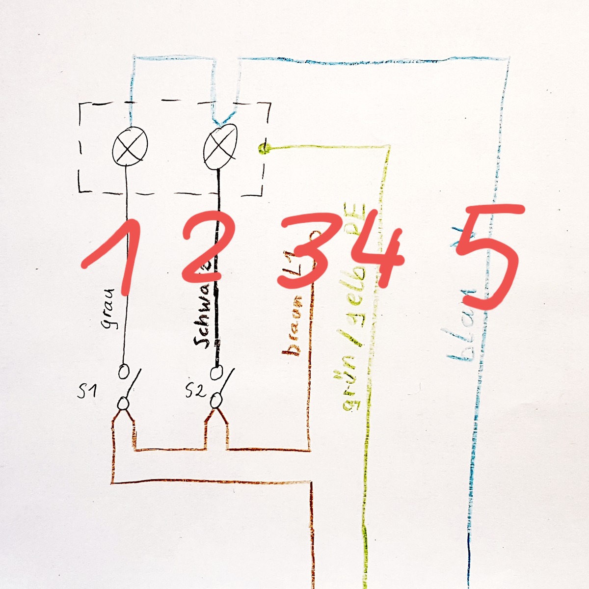

Im Wohnzimmer kommt aus der Decke ein fünfadriges Kabel, welches sich
durch einen Zweifachschalter (nur ein Schalter an der Wand mit zwei
Tastern) schalten lässt.
Adernfarben: schwarz, braun, grau, blau und gelbgrün.
Grau und schwarz sind Phasen und lassen sich jeweils durch einen Taster
schalten.
Gelbgrün wird wohl immer ein Schutzleiter sein!
Wie ordne ich jeder Phase den richtigen Neutralleiter (braun und blau)
zu oder ist das gerade egal? (Möchte zwei getrennte Lampen anschließen.)

Beide ans gleiche blau.

Es wird nur einen Neutralleiter geben: blau.

von Jens M. (schuchkleisser)
N ist der blaue, braun ist entweder Dauerphase oder nix.
Wenn es Taster sind (und keine "Kuliklickschalter") nutzt es nix den
Schalter auszubauen, weil dann die eigentliche Magie woanders passiert,
entweder in einer Verteilerdose in der Wand (aber unüblich in 2009) oder
im Schaltschrank/Sicherungskasten.
Wenn das ein normaler Serienschalter ist, hat der eine Phase im Eingang
und 2 getrennte Kontakte. Die 3 "Phasen" im Kabel sind dann immer L1
Schalter1, L2 Schalter 2, L3 Dauerstrom oder unbelegt, blau N und gnge
logischerweise PE.

Der Duspol hat sicher 3 Messmöglichkeiten:
1) 2-polig
2) 2-polig mit Belastung (Drücken der Knöpfe)
3) 1-polig (falls man keinen sicheren Neutral- oder Schutzleiter hat.
Durchführung:
0) probiere alle 3 Messarten an einer Steckdose aus
1) Stelle beide Phasen an
2) Messe die zweipolig gegen N (Blau), auch mit Belastung
3) Messe die zweipolig gegen den Schutzleiter. Bei Belastung kann ggf
ein FI-fliegen. Sei darauf notfalls vorbereitet. (Wisse wo der is, habe
Licht parat, falle nicht von der Leiter, ...)
4) Prüfe einzeln die Abschaltung der Phasen: Schalter aus und prüfen
gegen N mit Belastung.
--> die 4 Kabel sollten damit klar sein. Falls sie anders angeschlossen
sind, probiere es durch, notfalls poste die Ergebnisse hier
Das 5-te Kabel kannst Du dann mit Belastung gegen N oder eine Phasen
messen. Wenn beides nichts bringt, ist es wohl unbenutzt, weil 4-adrige
Kabel meist nicht da sind.

Geht auch einfacher:
- Schalte den Automaten oder besser den FI ab.
- Prüfe ob der Anschluss noch Strom führt mit dem Duspol
- Wenn nicht ist alles ok
- Schließe die Lampen an: eine an grau, blau, gnge, die andere an
schwarz, blau, gnge
- isoliere den braunen Draht
- Hänge die Lampen auf
- Sicherung/FI Einschalten
- probieren
- geht. Zu 99,9%, und von dem Rest sind ebenfalls 99% dein Fehler.

von Enrico E. (pussy_brauser)
Schon 35 Beiträge und immer noch kein aussagekräftiger Schaltplan?
von Le X. (lex_91)
Für was denn?
Für jeden der bis 3 zählen kann ist die Situation klar:
blau ist N, gelb/grünist PE, schwarz und grau sind geschaltete Phasen
für die Leuchten, braun entweder unbelegt oder Dauerphase, hier müsste
man nochmal messen.
Die ganzen Diskussionen von wegen Drehstrom, falsch durchgeführte
Sanierungen, Kabel aus dem Müll, Elektriker die nicht wissen was sie tun
und obskure Belegungspläne sind doch nur wieder dem Mitteilungsbedürfnis
von Leuten geschuldet die aus der Mücke des TE einen Elefanten machen
müssen.
Hauptsache irgendwas ins Forum gerotzt und sich schlau fühlen.
Das Thema war mit der ersten Antwort von Elvan M. zu 100% geklärt und
abgeschlossen:
Hey, ich hätt auch noch einen: wurde beim Energieversorger angefragt ob
es sich nicht vielleicht um ein Einphasen-Dreileiternetz mit 180°
Phasenverschiebung handelt? Ich würd mich nicht drauf verlassen dass im
Keller guter teutscher Drehstrom ankommt.

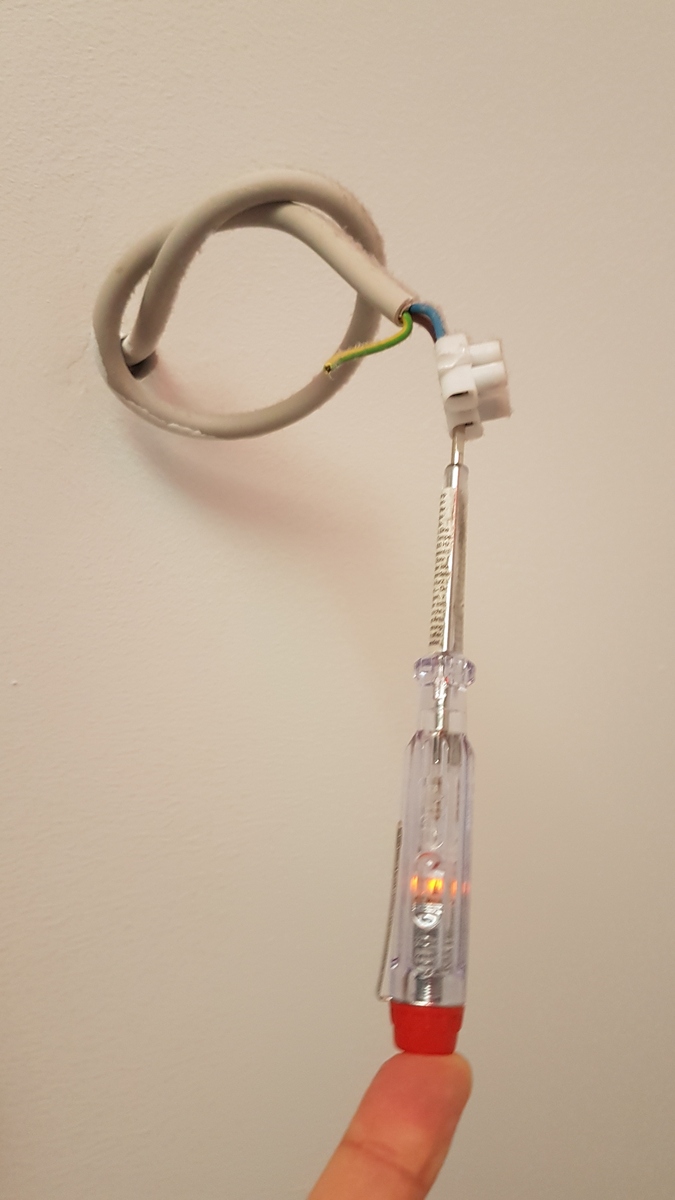

in der Ecke rum liegen:
Andreas K. schrieb:
> bin zwar Kaufmann
Aber man kann auch einfach mit einem Stromschraubenzieher und zusätzlich
durch Zuhilfenahme des eigenen Fingers an das Kabel dranpacken und
https://www.mikrocontroller.net/attachment/648935/20241017_144637.jpg
Hübsch. Mit Kreide auf der Straße gemalt und abfotografiert?😀

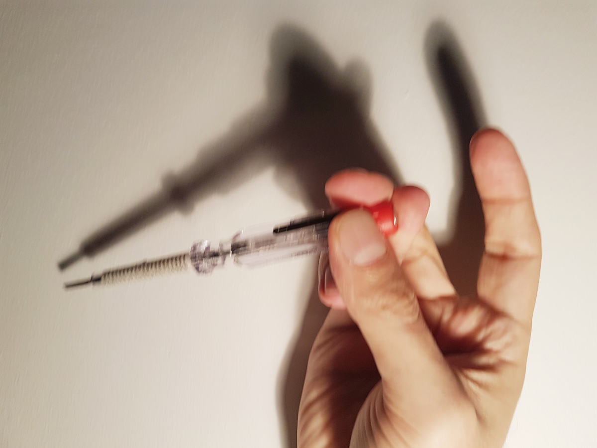

von Thomas S. (thommi)
Es ist doch so einfach:
Zwei Personen. einer schaltet rum, der andere prüft mit dem Phasenprüfer
die Leitungen. Wenn an einer Leitung der Phasenbrüfer blinkt, wenn der
andere hin- und herschaltet, dann ist das ein geschalteter Draht. Das
Selbe an einem anderen Draht. Wenn dann ein brauner Draht auf dem
Phasenprüfer auch aufleuchtet, dann liegt da entweder L an, oder das ist
eine kapazitive Einkoppelung, welche aber nicht belastbar ist.
Ich nutze bei Messungen immer gerne eine Baustellenfassung mit
Glühlampe, und bei Messungen bei PKWs, und nicht bei PKW's, der
Apostroph fiel mir in letzter Zeit öfters auf, neben dem Multimeter auch
eine Prüflampe.
Nicht die Duspolähnliche LED-Version, sondern die belastende
Glühlampenversion.
Ein Digitalmultimeter ist praktisch keine Last beim Messen, was auch gut
so ist, jedoch zeigt es auch Ausschläge bei nicht angeschlossenen
Leitungen an, wenn Ader die in derselben Leitung nicht angeschlossen
ist. Dasselbe zeigt der Phasenprüfer an.
Bei einer 10...20m-Leitung geht der Lügenstift aus, wenn man Erde
berührt, wenn er eine kapazitive Spannung anzeigt. Wenn er eine Phase
anzeigt, dann merkt man das, je nach Phasenprüfer mehr oder weniger.
Zumindest leuchtet er dann heller, sobald man sich erdet.
Innerhalb der kurzen Strecke in einem Zimmer wird aber die kapazitive
Einstreuung auf einen unbelegten Draht eher so gering sein, dass der
Phasenprüfer sogut wie nichts anzeigt.

Das hat der TO schon herausgefunden. Einpolig hat er schon alles
abgegrast. Ihm ging es im Endeffekt darum, ob der Braune auch ein N ist,
den er nutzen sollte.

Du vergisst, dass der TO schon vor dem ersten Post alles gemessen hat,
was mit dem Phasenprüfer gemessen werden kann. Sonst könnte er nicht
wissen, welche 2 Adern welchem Schalter ("Taster") entsprechen.

@OP: Besorge dir einen Phasenprüfer. Gibt's im Baumarkt für paar Euros
oder bei Amazon. Probier das Ding an einer Steckdose aus in vier
Schritten:
1. Halte ihn so, dass der Daumen auf dem flachen Ende liegt, du aber die
Spitze nicht berührst.
2. Führe die Spitze zum Schutzkontakt, das sind die kleinen metallenen
Laschen, die entweder rechts und links oder oben und unten in der
Steckdose sind. Die Glimmlampe im Prüfer sollte dunkel bleiben. Wenn sie
doch leuchtet, benachrichtige deinen Vermieter.
3. Führe die Spitze dann nacheinander genauso in die beiden Löcher der
Steckdose. Bei genau einem der Löcher sollte die Glimmlampe leuchten.
Markiere das Loch mit einem Edding oder ähnlich. Da ist die Phase.
4. Berühre genauso die Schraube in der Mitte der Steckdose. Die
Glimmlampe sollte hier NICHT leuchten. Wenn doch, benachrichtige deinen
Vermieter.
So. Nachdem du nun weißt, wie man einen Phasenprüfer benutzt, kannst du
die Drähte testen. Um herauszufinden, welche Sicherung in deinem
Verteiler für was zuständig ist, schaltest du einfach alle Sicherungen
aus. Wenn du einen FI nicht von einem LS unterscheiden kannst, schreib
nochmal was.

Wer einen Duspol hat, sollte ohne Glühlampe arbeiten können. Im
Gegensatz zum Phasenprüfer stellt der Duspol ja eine Last dar.

Matthias B. schrieb:
> Braun darf eigentlich kein Neutral sein.
Die Aderfarben sind bis auf Gelb-Grün, der immer der PE ist, nicht
genormt. Man hat sich geeinigt den Neutralleiter blau zu machen, was für
eine gewisse Einheitlichkeit sorgt. Mittlerweile steht es wohl auch in
der DIN drin für den Neutralleiter den blauen Draht zu verwenden.
Allerdings kann man sich nicht zu 100% darauf verlassen.
- in älteren Installationen kann der Neutralleiter auch grau sein
- in Wechselschaltungen mit mindestens einem Kreuzschalter brauche ich
für den Kreuzschalter 4 Adern. Dort muß ich dann für einen Leiter
(Korrespondierender) den Blauen nehmen, weil die Standardkabel eben nun
mal nur Grün/Gelb, Blau, Braun, Schwarz und Grau haben. Die teilweise
vorgeschlagenen Kabelfarben Weiß, Orange, Rot und Violett für die
Korrospondierenden habe ich bisher noch in keiner Verkabelung gesehen,
was nicht heißt das es das nicht gibt.
Ich habe auch schon Installationen gesehen, wo der Geschaltene vom
Schalter zur Verteilerdose mit einem blauen Leiter realisiert wurde -
geht bei dreiadrigem Kabel ja auch nicht anders.
Letzendlich sollte man immer prüfen was los ist und sich nicht blind auf
die Kabelfarben verlassen.
