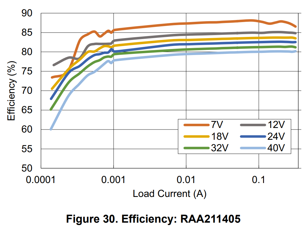

Weil es mich selber interessierte, hab ich mal das Datenblatt des
RAA211805 [1] von Renesas angesehen. Die geben bei 12V→5V@5mA einen
Wirkungsgrad von ~72% an. Das ist zwar nicht so schlecht wie die 41%
eines Linearreglers, aber trotzdem nicht berauschend. Dabei wird der mit
"ultra-low quiescent current" beworben.

Axel S. schrieb:
> einen Wirkungsgrad von ~72%
Der RAA211405 kommt bei 5mA und entspanntem Gehäuse auf ca. 85%.

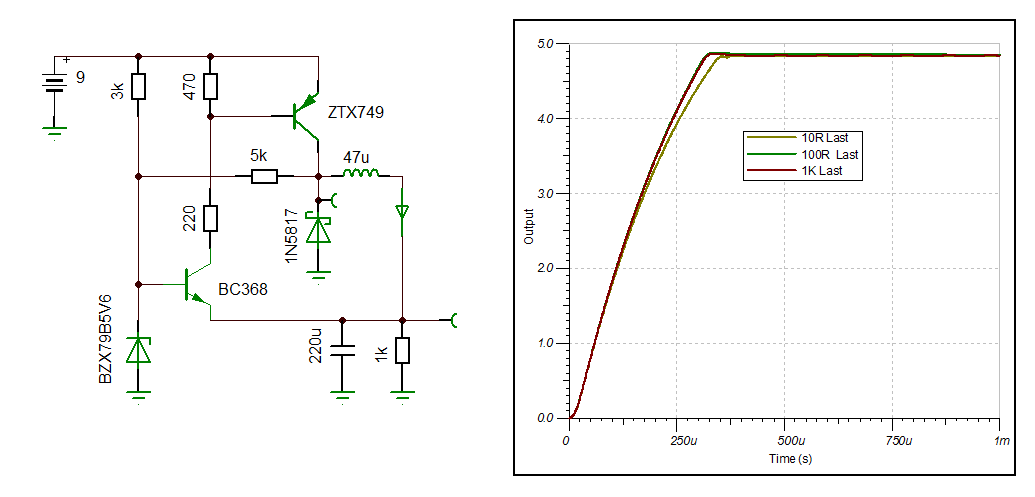

Das ist zwar kein "fertiges Modul" aber ein diskreter Step-Down-Wandler
mit zwei Transistoren:
Beitrag "Dc Dc Wandler ohne IC`S"
https://www.mikrocontroller.net/attachment/309037/DiskreterStepDown.png
Beitrag "Stepdown Schaltregler diskret"
https://www.mikrocontroller.net/attachment/96118/stepdown.png
Mit solche Transistoren
2SD2537 NPN, SOT-89, 25V 1.2A, High hFE Transistor
2SB1427 PNP, SOT-89, -20V -2A, High hFE Transistor
Würden diskret über 80% erreicht werden.

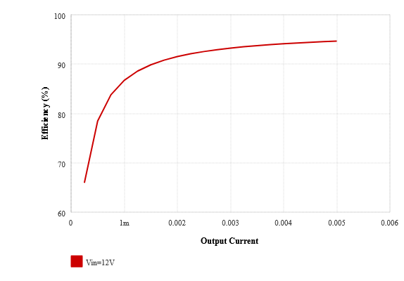

von Clemens L. (c_l)
LMR36500 "50 mA Buck Converter Optimized for Size and Light Load
Efficiency"
https://webench.ti.com/power-designer/ behauptet, dass er bei 5 mA 94.7
% schafft.
