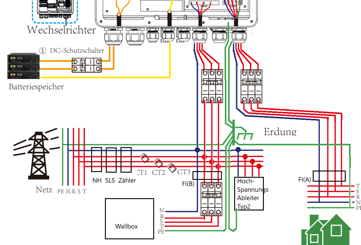

von Thorsten S. (whitejack)
NH---SLS---Zähler---CT123--+--LS--WR(Deye)--LS--FI(TypA)--LS(Haushalt)
                           +--FI(TypB)--LS---Wallbox
                           '--Überspannungsableiter Typ2
von Thomas R. (thomasr)
Es gibt grundsätzlich zwei Möglichkeiten den Deye anzuschließen.
Einmal "parallel" zum Hausnetz und mit Nutzung des LOAD Anschlusses für
bestimmte "Notfalllasten". Bei Netzausfall versorgt der Deye dann aber
nur die Notfalllasten!
Zum anderen der Anschluß direkt am Netz und das gesamte Haus auf den
LOAD Anschluß gelegt. Damit wird bei Netzausfall das gesamte Haus mit
allen vorhandenen Lasten versorgt. Das hat Thorsten gezeigt (wobei der
zusätzliche LS und FI nach dem Deye bei einer guten Hausinstallation
unnötig sind weil dort schon vorhanden)
Der Unterschied wurde wohl gemacht um bei kleineren WR Typen den LOAD
Ausgang nicht zu überlasten. Bei meinem 12kW WR kann das faktisch nicht
geschehen: einen Durchlauferhitzer habe ich nicht und selbst der E-Herd
wird niemals alle 5 Platten gleichzeitig mit voller Leistung fordern.
Meine Heizung/WP hat nur 900Watt, darüber lacht der Deye nur.

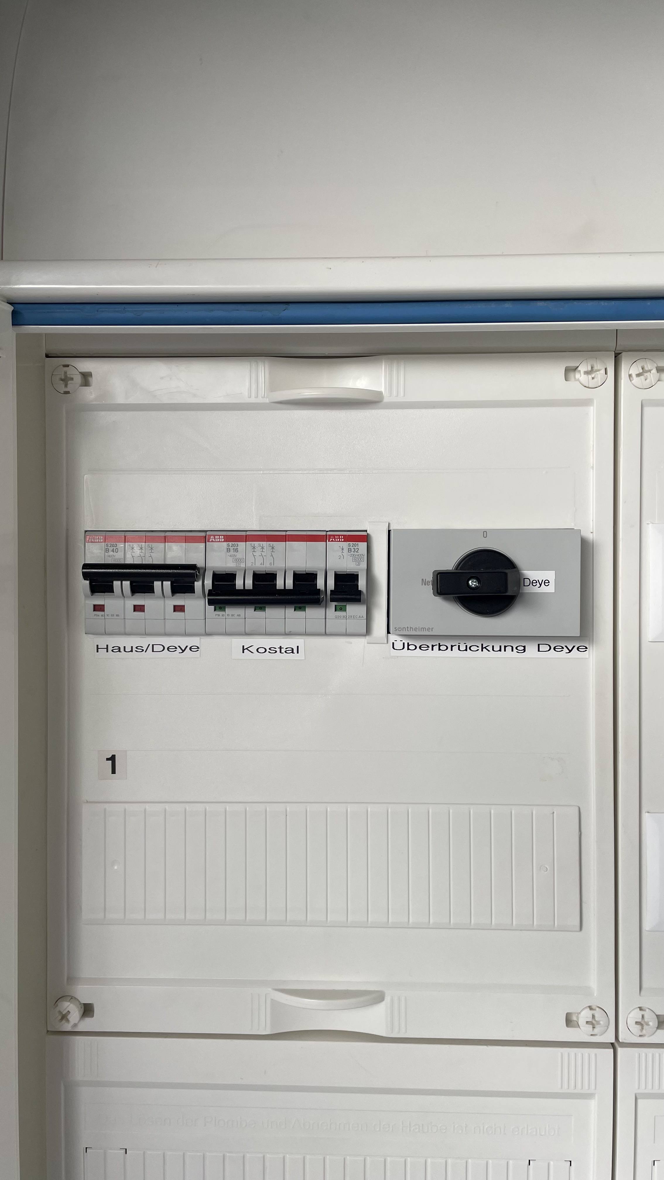

von Nils B. (hbquax)
Der Haken: Wenn der WR aus/defekt ist, sitzt du im Dunkeln.
Da müßte der "Ausfall" aber schon dramatisch sein, denn bei vorhandenem
Netz ist dieses intern per Relais fest auf LOAD durchverbunden. Aber
selbst für den unwahrscheinlichen Fall gibt es doch Umschalter? Macht in
der Deye Gemeinde jeder so, siehe Bild.
Thomas R. schrieb:
> wobei der
okay, so etwas lässt sich ja einfach machen... die Wallbox so anzuordnen
ist das sinnvoll?

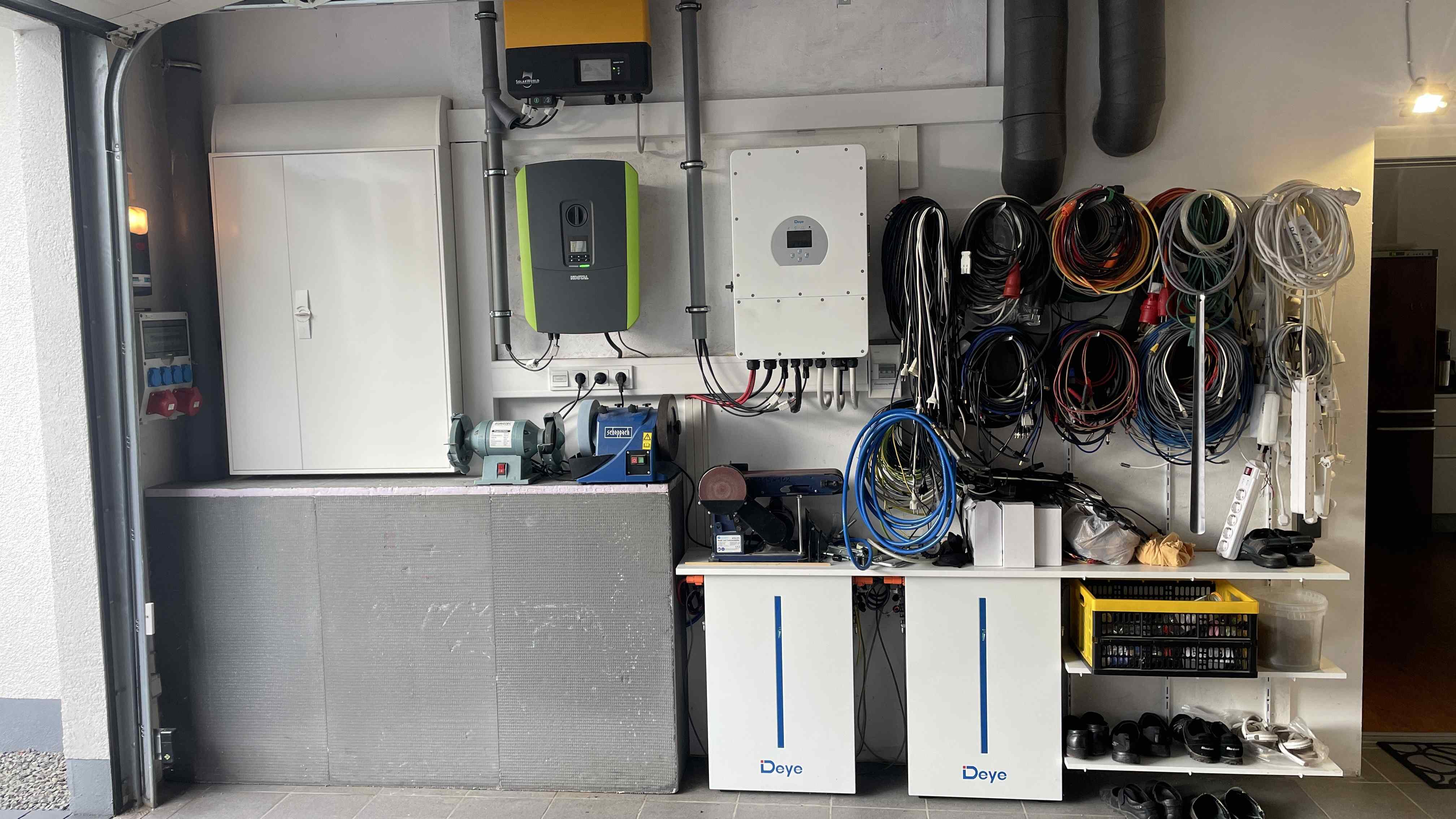

Ich hatte keine Lust auf Akkubasteln und gleich vier original Deye
RW-M6.1 genommen (da stehen jeweils zwei hintereinander). Unten rechts
am Deye kommt von links die Zuleitung vom Zähler (wo auch der Umschalter
ist), in der Mitte der Abgang zurück zum Zählerschrank und dort
Verteilung auf meine diversen UV's im Haus. Ganz rechts ist der Abgang
für den GEN bzw. MWR Eingang, da hängen dann noch drei kleine ehemalige
Balkonanlagen dran (über eigene Mini UV daneben)
Meine Anlage ist ähnlich dem Bild aufgebaut, ja. Und die Deye Akkus sind
LFP die man legen, stellen oder hängen kann (es gibt von denen aber auch
noch andere Versionen, schau mal auf die Webseite).
Danke Thomas, dann ist es fast alles klar.
