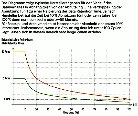

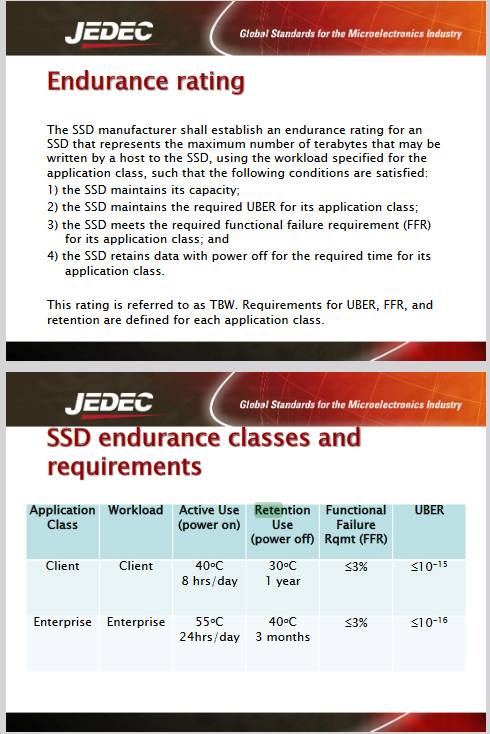

> Die Laptops waren ca. 2-4 Jahre nicht mehr eingeschaltet.
WIMRE garantieren die Hersteller ein Jahr Datenerhalt wenn stromlos.
Müsste man genauer in den jeweiligen Datenblättern nachsehen.
Alles weitere ist Lotto.

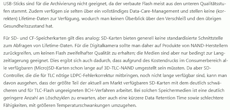

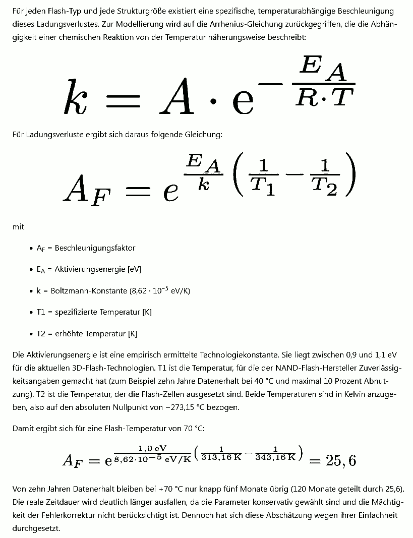

ist ja auch nicht neu, dass der Speichertyp an "bitrott" leidet und
nicht zur Archivierung geeignet ist. Ein regelmäßiges Ansprechen der
Zellen ist zum Erhalt der Dateninhalte unabdinglich.
Gab es mal einen Artikel in der c't dazu.
Und wie lange es dann ev. doch ohne "Refresh" gut geht hängt vermutlich
von der Qualität der verwendeten Bausteine und der Technologie (SLC,
TLC, QLC etc) ab.
von Norbert (der_norbert)
Noch etwas: Gilt nach JEDEC für consumer devices.
Enterprise, da werden wohl nur drei Monate garantiert.

wird, verträgt mindestens 100x soviel TBW wie im Datenblatt angegeben.
Wenn da die Daten nach zwei Monaten weg sind interessiert es keinen, bis
dahin wurde sie ohnehin 50x neu beschrieben. Umgekehrt, eine SSD, die
als Backup-Medium mehrere Monate im Regal liegt, sollte eher ein 100stel
der angegebenen TBW sehen. Damit hält sie deutlich länger als die
garantierten 12 Monate bei 30°C.

von Bradward B. (Firma: Starfleet) (ltjg_boimler)
>> Bei mir zb. Sicherungen auf USB Sticks. Eine Schachtel davon habe ich so
>> gut versteckt, dass ich sie erst beim renovieren wieder mit erstaunen
>> entdeckt habe... und das nach vier Jahren. SSD wäre dann ein Problem.
> USB-Sticks genauso wie SSDs oder Speicherkarten. Für alle diese Medien
> gilt, je öfter sie beschrieben (bzw gelöscht) wurden, umso weniger
> haltbar sind sie bei unbenutzter Lagerung.
Und da ist noch die Abhängigkeit von der Temperatur.
USB-Sticks als externe Devices laufen i.d.R. kühler als interne Device
wie eben dis SSD, bei der man von einem thermischen Dauerstress von
mind. 50°C ausgeht, bei Laptops wahrscheinlich deutlich mehr als gut
durchlüftete Desktops.
In der Fachliteratur findet sich als Gegenargument zur Verwendung von
USB-Sticks die Annahme, das in diesen noch schrottigere (billigere)
Flash-IC verbaut wären als in SSD. Hinzu kommt, das man den USB-Stick
Verwender nicht zutraut selbst über die life-time des Devices Buch resp.
log zu führen.
(Auszug im Anhang ebenfalls aus ct 11/21 S.116 )
