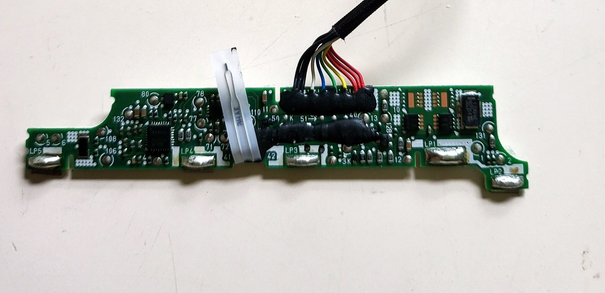

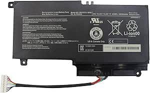

ich stehe vor folgendesm Problem. Ich habe 100 Akkus, Toshiba
PA5107U-1BRS Laptop Akkus, neu. Diese sind alle tiefentladen (0 Volt).
Ich habe einen Akku zerlegt und versucht eine Direktladung zu
initialisieren. Das ist gelungen, allerdings dürfte die BMS dies nicht
überrissen haben. Wenn ich den Akku nun in einen Laptop gebe, wird
dieser als voll erkannt, allerdings sobald ich das Netzteil ausschalte,
ist das Laptop aus. Bei ausgeschaltetem Laptop blinkt die Ladekontrolle
des Laptops alle 10 Secunden 1 mal orange. Hat jemand eine Idee, wie ich
die BMS resetten kann, damit ich die Akkus nicht entsorgen muss.
LG Hermann

Hast du kein Bild von der Akku Elektronik ?

von Hermann D. (hermann_d)
Elektronik foto liegt bei.
LG Hermann

Manche Akkupacks haben eine elektrisch auslösbare Sicherung.
