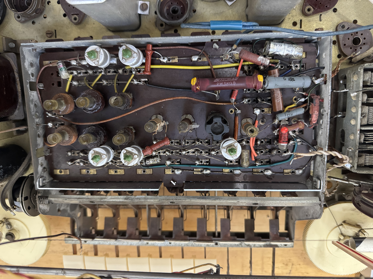

auf meinem Tisch steht ein steinaltes Röhrenradio, ein Grundig 5010. Das
Gerät hat überall im Tastensatz eine Ölige Schicht, es stand jahrelang
wohl in einem Keller und mufft so streng das man es nicht mehr unbedingt
im Wohnraum haben möchte. Es lief grundsätzlich, im Tastensatz gibt es
aber diverse Kontaktprobleme weshalb ich ihn ausgebaut habe.
Jetzt zu meinem Problem:
Auf dem Tastensatz ist eine ölige Schmiere, durch die offenen Spulen
kann man es vergessen mit Wattestäbchen an dem Gerät zu arbeiten, man
würde schnell irgendeinen feinen Draht abreisen. Es kann auch sein das
das Gerät einem Raucher gehörte, es riecht aber nicht nach Nikotin.
Meine erste Idee: Ultraschallbad, das habe ich schon bei einem SABA
Freiburg 6-3D erfolgreich gemacht, das Problem ist das die Spulen des
Grundig offen sind, bei SABA sind die in Kunststoff gegossen. Ich bin
mir nicht sicher ob das Überlebt.
Alternativ könnte man das ganze mit Kontakt WL Fluten oder mit
Kunststoffreiniger arbeiten. Beides ist aber weit weniger Gründlich und
eigentlich nur eine Notfalllösung.
Ich bin zum glück nicht der einzige der altes Zeug repariert, vielleicht
hat ja jemand eine gute Idee?
Gruß Jan

Mit (Wasch-)Benzin unter Sichtkontrolle waschen, das verdunstet wieder.
Löst nur Teer etwas an.
von H. H. (hhinz)
Werner H. schrieb:
> (Wasch-)Benzin
Unbedingt Waschbenzin (Putzmittelregal im Supermarkt/Drogeriemarkt).
Keinen Otto-Kraftstoff!
Manche Bremsenreiniger in der Sprühdose sind auch geeignet, z.B. Carfit
Bremsenreiniger von Norma.

von Thomas R. (thomasr)
Ich erinnere eine Warnung zum Waschen der Tastensätze. In manchen Fällen
soll das Waschbenzin die Verschmutzungen zwar gut lösen aber
gleichzeitig tiefer im Pertinax zusammen mit dem Dreck leitfähige Bahnen
bilden die bei hohen Spannungen zu seltsamen Effekten führen. Dann führt
nur weiteres/erneutes Waschen zum Erfolg.

von Wolf17 (wolf17)
Jan K. schrieb:
> ein Grundig 5010
Das gab es ab 1952.
Bitte zuerst an unauffälliger Stelle prüfen, ob das Wasch/Lösungsmittel
die Tasten angreift!
Das Bild sieht so aus, als ob man nur den Teil mit den Tasten
untertauchen könnte. Trotzdem wird es nicht ohne Handarbeit mit
Klopapier und Stoffresten für die Schlitze abgehen.
??? Keine organischen Lösungsmittel!
Eher Backofenspray. Aber auch damit vorsichtig umgehen, das Zeugs ist
stark alkalisch.

von Jan K. (keksstein)
>Also gar nicht so arg alt. Etablierte Nachkriegsproduktion. Hoffentlich
>wird der durch die Reinigung nicht endgültig zerstört.
Solange die Spulen nicht beim Reinigen zerfallen sehe ich als gegeben an
das das Gerät bald wieder läuft.
Auch wenn das Gerät unter Grundig Fans als absolutes Highlight zählt
(wegen Gegentaktendstufe mit 2x EL12, das gab es in keinem anderen
Radio) ist der Preis dort schon recht hoch. Ein nicht restauriertes wie
meins (bzw. hat jemand schonmal recht unpassende moderne Kondensatoren
eingebaut, die habe ich rausgeschmissen, siehe meinen Tisch auf dem
ersten Bild) ist gute 1000€ weniger Wert.
>Spülmaschine wär auch meine Empfehlung, das funzt ganz gut.
>Problematisch wären dabei solche Spulen mit ner kleinen Blechhaube
>drüber.
>Da wird man die Feuchtigkeit nie wieder richtig rausbringen.
>Aber bei dem Radio siehts so aus, als wär alles offen.
Ich vermute mal das die offen gewickelten Spulen, ja nach Kleber, danach
zerfallen. Ich weiß das einige das so machen, in den härtesten Fällen wo
man keine Chance hatte mit Zewa und Wattestäbchen habe ich trotzdem
Kunststoffreiniger und ein halbes Jahr auf der Heizung gewählt. Das wird
ähnlich sauber. Und die Scheidung rückt nicht näher ;-)
Danke nochmal für Eure Ideen!
Der Tastensatz hat jetzt 1 1/2 Dosen Bremsenreiniger abbekommen,
natürlich so das die Kunststofftasten nichts abbekommen haben. Es sieht
vielleicht auf dem Bild nicht danach aus, der Unterschied ist aber
heftig. Wie man sieht baue ich den Tastensatz gerade wieder ein, die
Kontaktzungen kann man ausbauen und getrennt reinigen was ich auch noch
vorhabe.
>Der schwarze Glibber auf den Spulen sind sehr nach Raucherhaushalt oder
>Küche mit Holzherd aus.
Es könnte Ruß sein, seltsam ist aber das das Gerät ansonsten frei davon
ist. Das golden lackierte Chassis ist nicht super sauber, fühlt sich
aber nicht ölig an. Ich schaue ob ich das besser hinbekomme mit Bref
getränkten Wattestäbchen und Wasser, das greift den alten Lack nicht an.
Nur Wasser reicht auch hier nicht.

von Stefan M. (derwisch)
H. H. schrieb:
> "Bref Power gegen Fett & Eingebranntes"?
> Das Zeug ist ziemlich alkalisch, würde ich dafür eher nicht verwenden.
Ich verwende Backofenreiniger (Schaum-Spray).
Geht aber nicht bei offenen Spulen und anderen Bauteilen, die kein
Wasser vertragen.
Das Zeug muss nämlich zügig mit warmem Wasser abgespült werden.
Das ist auch stark alkalisch. Macht aber nichts, wenn man weiß wie man
damit umgehen muss.
Große Drehkondensatoren aus "Dampfradios" z.B. sehen danach aus wie neu
gekauft.
1. Teil mit warmem Wasser vorspülen
2. Dick mit Backofenreiniger einsprühen.
3. Mit einem langhaarigen Pinsel bis in alle Ecken reinigen.
4. Sofort sehr warm und lange mit Wasser spülen.
5. Trockenschütteln und mit Föhn durchtrocknen (oder Druckluft, wenn man
hat).
6. Mit Teslanol Oszillin T6 einsprühen.
Fertig.
Geht auch mit Drehknöpfen und sonstigen Gehäuseteilen, wenn sie Wasser
vertragen.
Besonders Nikotinbeläge von Rauchergeräten sind so perfekt entfernbar.

Ist es möglich, dass der Besitzer Deines  5010 nur den Tastensatz
regelmäßig mit irgendeinem Öl behandelt hat. Das Eröffnungsbild sieht ja
grauenhaft aus. Wie das übelstmögliche Beispiel eines klassischen
Küchenradios aus einem Raucherhaushalt ;) Aber wenn der Rest schön ist..
muss man als echter Sammler durch sowas durch ;)

Bezüglich der Spulen muss ich das revidieren, die würde ich nicht mit
Backofenspray behandeln. Der TO hat es mit Isopropanol prima
hinbekommen, muss ich sagen.
Ansonsten - auch auf Platinen mit unempfindlichen Bereichen - mache ich
mit Backofenspray beste Erfahrungen.
