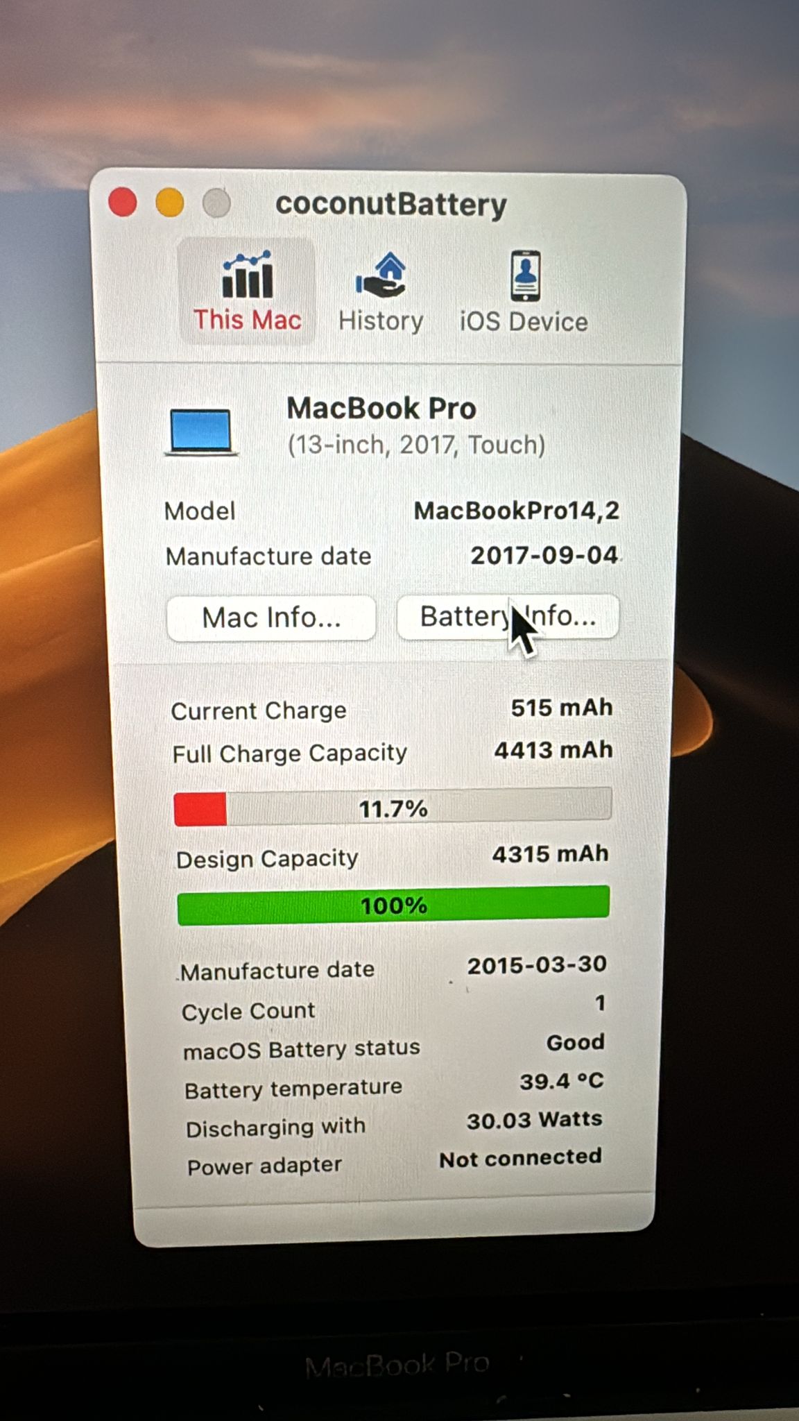

Hallo zusammen, ich bins wieder,..
Thema ist leider immer noch das gleiche. Der MAcbook lädt nicht. Im
Ahnhang konnte ich zumindest ( bei 11% Akkuleistung ) noch
Coconutbattery runter laden. Vielleicht hilft es Euch eine evtl Lösung
oder Tipps zu erörtern.
Weiterhin vielen lieben Dank
von Frank O. (frank_o)
Ich kenne mich zwar mit Mac's nicht aus, aber da steht doch der
Ladestrom.
Schließ den nochmal an und lass den über Nacht laden.

von Sherlock 🕵🏽‍♂️ (rubbel-die-katz)
Der Akku ist 9 Jahre alt! Allein deswegen würde ich ihn schon
umtauschen. Dass er nicht lädt kommt nich dazu.

von Thomas W. (Gast)
Stefan H. schrieb:
> Ok, danke. Umtauschen kann ich immer noch. Ich würde aber gerne wissen
> wie Ihr als Experten vorgehen würdet. Platine ausbauen  durchmessen …?
> Was könnte kaputt sein, gibts ein bestimmtes Bautei an der Platine?
Ja, die Akku-Zellen sind tot.
Was ich komisch finde: 1 Cycle Count und gebaut 30-MAR-2015 :-(
Was Du mal gucken koenntest: Wenn Du das Ding laedst, gibt es dann einen
Ladestrom?

von Harald K. (kirnbichler)
> Ladestrom.
Wenn Du den Screenshot meinst: Da steht gar kein Strom, da sind nur
Kapazitäten angegeben (Dimension ist mAh, nicht mA).
Das Wort "current" heißt hier nicht "Strom", sondern soviel wie
"momentan". Das ist einfach das, was noch im Akku drin ist.
von Michael B. (alter_mann)
> Ladestrom.
Da steht kein Strom. Die Einheit mAh ist für den Ladezustand des Akkus
gedacht und sagt bei gegebener Betriebsspannung was über den
Energiegehalt aus.
Da steht ein Feld: "discharging with ...." Vielleicht schaltet es um in
"charging with ....".
Ja stimmt. Danke Harald!
Ich habe das nicht sehr aufmerksam geschaut.
Jetzt habe ich das nochmal angeschaut. "Aktuelle Ladung".
von Ralf X. (ralf0815)
Harald K. schrieb:
> Denn das Notebook erkennt, daß da ein Akku ist und verbraucht munter
> dessen Restladung, unternimmt aber keinerlei Versuch, den Akku
> aufzuladen.
In der untersten Zeile steht ja auch:
"Power adapter: Not connected"

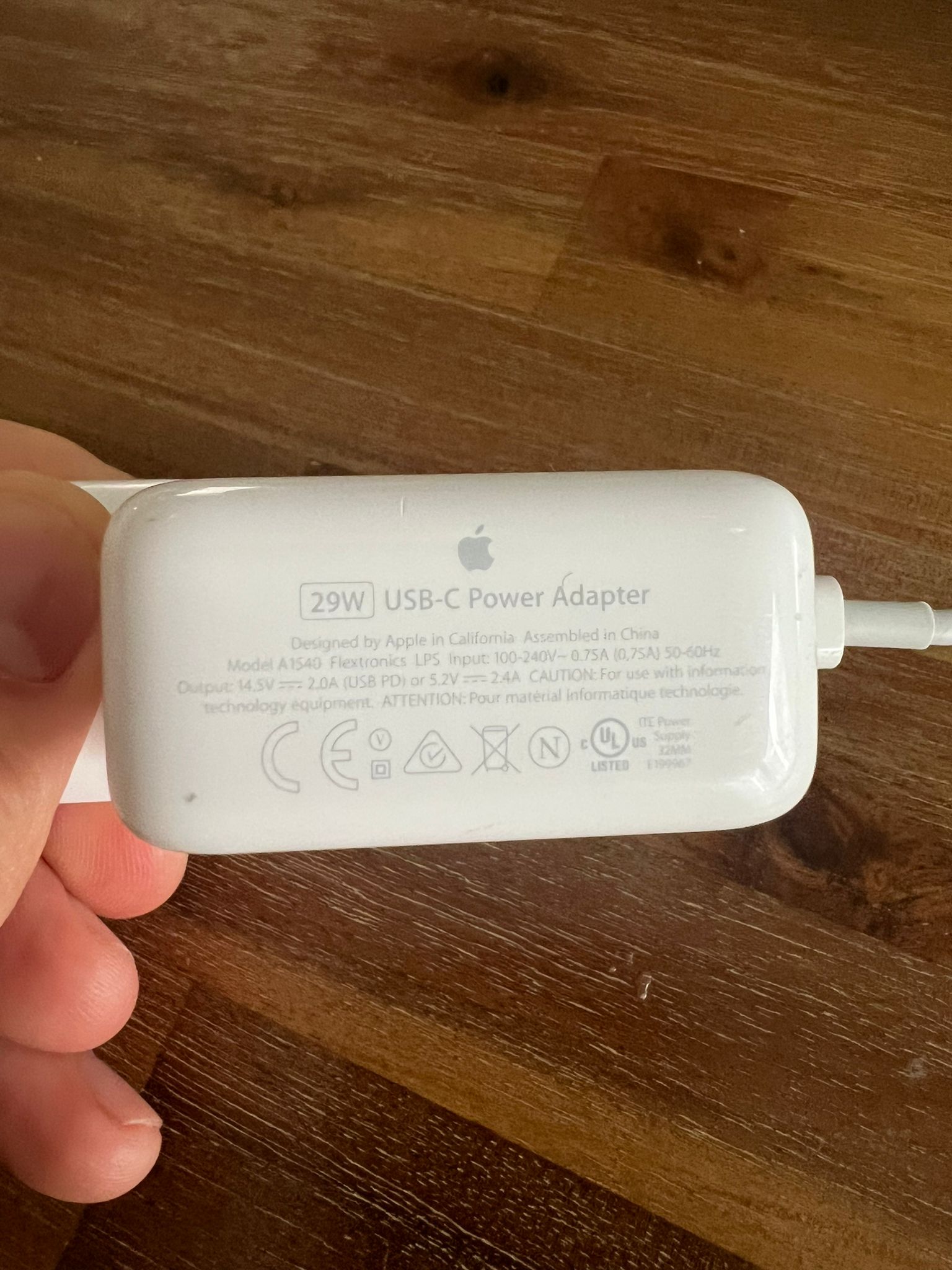

von Stefan H. (steffhei)
Original MacBook Adapter, es wurden an allen USB c Anschlüssen getestet
🤨, jewweils über mehrere Stunde/ Nacht. Der Adapter lädt mein eigenes
Samsung Tablet ohne probleme.
Freu mich über die tolle Resonanz hier im Chat bzgl. meines Problems,..
vielen Dank
Du meinst ein Netzteil.
Und was für ein Kabel hast Du verwendet? Irgendein USB-C-Kabel oder ein
zum Laden taugliches?
Dein Tablet lässt sich recht sicher mit irgendeiner USB-C-Strippe laden,
aber Dein MacBook will potentiell 60 oder 100 Watt Ladeleistung sehen
können, und USB-C-Kabel, die das durchlassen, sind (mit einem kleinen
Chip darinnen) elektronisch gekennzeichnet.
Was heisst das mit dem "immerhin konnte ich...."?
Läuft das MacBook grundsätzlich nur noch über Akku, auch wenn das NT
dran hängt?

Das kannst Du noch 100x wiederholen, es ändert aber nichts daran, daß
das nach den Specs von Apple nicht zusammenpaßt:
Macbook 2016 12" und MacBook 2017 12", jeweils USB-C 29W:
https://support.apple.com/de-de/112033
https://support.apple.com/de-de/111986
MacBook Pro 13" 2017, Modell mit 2x Thunderbold, Modell mit 4x
Thunderbolt USB-C 61W:
https://support.apple.com/de-de/111951
https://support.apple.com/de-de/111972
Vielleicht ist da ja was über die Jahre mit verschiedenen Netzteilen
durcheinander gekommen. Vielleicht hast Du aber auch gar nicht das
MacBook, von dem Du annimmst, es zu haben.
> Es hat jetzt über Jahre
> funktioniert. Der MacBook geht nur an mit dem Akku , eine Benutzung ohne
> Akku bzw. Hochfahren des Systems funktioniert nicht
Mag ja sein, nützt Dir aber jetzt nix. Ich würde also vor allem anderen
erst mal mit einem laut Spezifikation passenden Netzteil probieren.

von Michael L. (nanu)
Wenn der "neue" Akku aus der Zeit ist kann das möglich sein.
Hat vielleicht lange im Lager gelegen. Hier liegt auch noch ein
unbenutzter originalverpackter Akku für ein Siemens S55 seit >20 Jahren
im Schreibtisch. Allein, mir fehlt es an Dreistigkeit, den als neu zu
verkaufen.
> verkaufen.
Die Frage ist ja auch, wo der Chip herkommt und programmiert wurde, der
die festen und variablen Werte des Akkupacks beinhaltet.

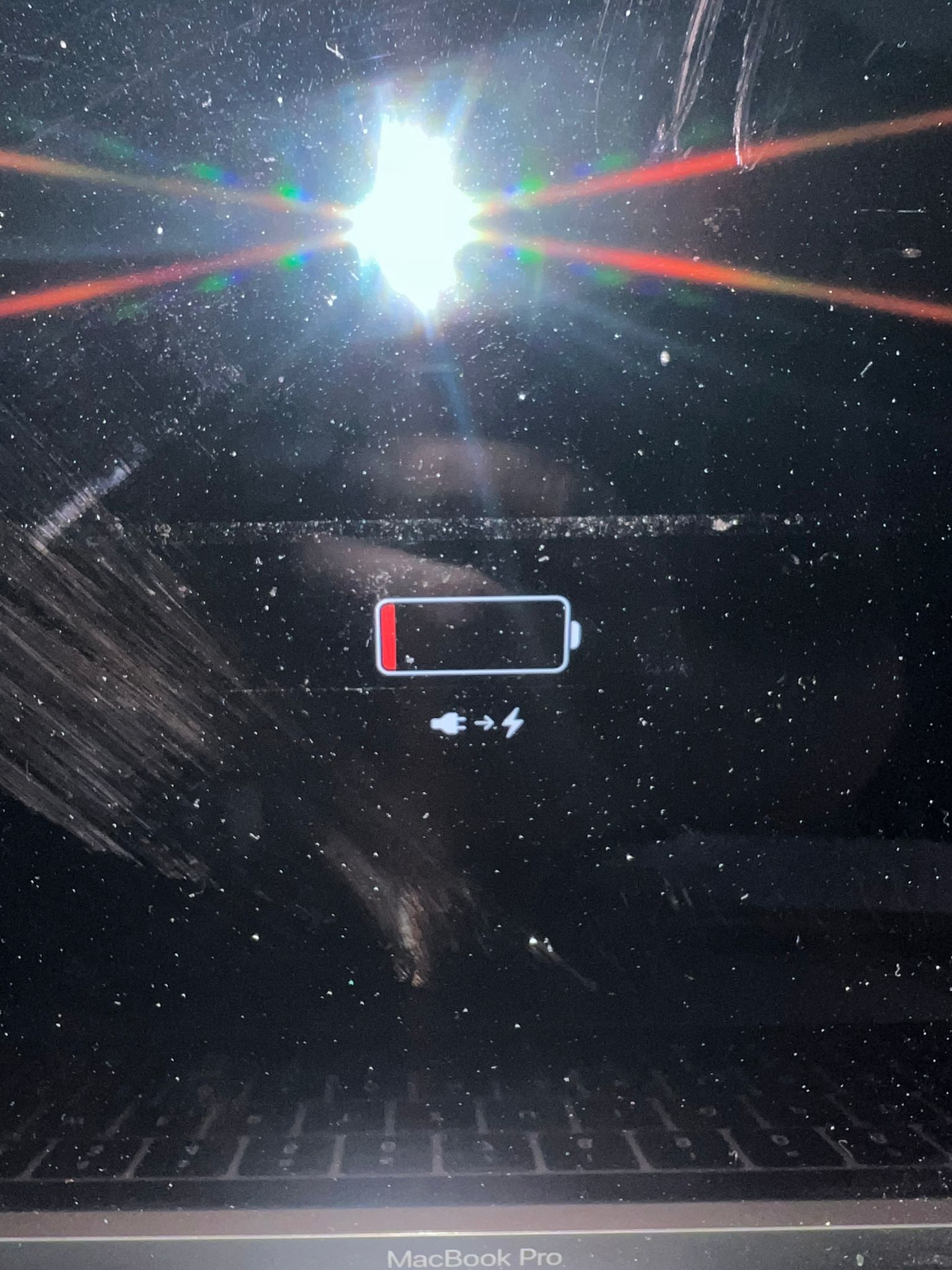

Ja das könnte natürlich alles sein, aber der Kollege hat dieses Macbook
mit diesem Poweradapter mit 29 Watt, seit 2018 in Gebrauch und da es
jetzt seit 2018 der falsche Adapter ist, ist der Akku jetzt leer und es
liegt nur am Poweradapter. Der Akku ist jetzt tatsächlich leer ( im
Anhang das Bild). Der Macbook scheint also übehaubt keine Stromzufuhr zu
erkennen. So interpretiere ich das Bild.

Ist das aktuelle Bild vom neuen oder alten Akku?
Hast Du den alten Akku noch da und besitzt einrn LiIon-Einzellader oder
LNG?

Zum 13"-MacBook Pro von 2017 gehört ein 61-Watt-Netzteil, wie hier
beschrieben ist:
Ein 29-Watt-Netzteil gehört zum 12"-MacBook (ohne Pro).
2016: https://support.apple.com/de-de/112033
2017: https://support.apple.com/de-de/111986
Ich habe hier ein 16"-MacBook Pro von 2019, dazu gehört ein
100-Watt-Netzteil, es funktioniert aber (wie ich schon beschrieb) auch
mit einem 30-Watt-Netzteil (Ikea Askstorm, mittlerweile vom Hersteller
zurückgerufen, weil das Netzkabel zerbröseln kann).
Das allerdings ist in der Lage, 20 Volt zu liefern, das weiter oben im
Thread abgebildete 29-Watt-Netzteil kann das nicht, das schafft nur
knapp 15 Volt, wie man auf dem Bild erkennen kann.
Ich denke, daß trotz gegenteiliger Behauptungen
das hier das falsche Netzteil ist.
Case closed.

Das musst Du nicht unbedingt; jedes 60-Watt-USB-PD-Netzteil, das 20 Volt
ausgeben kann, genügt.
Ja: Man muss bei USB-PD-Netzteilen nicht nur auf die Leistung achten,
sondern auch auf die möglichen Spannungen.

Frank O. schrieb:
> Allein schon, weil der so alt ist.
> Vielleicht haben sie versehentlich einen alten Akku eingepackt?
Hmmmm, könnte schon sein, dass die tatsächlich teilweise so alte Teile
verkaufen. Wäre natürlich nicht schön. Ich glaube jedenfalls nicht, dass
das ein Einzelfall wäre (falls das vom Tool angezeigte Alter tatsähclich
stimmt), und das Teil die letzten Jahre beim zusammenkehren am Freitag
übersehen wurde. ;-)
Vllt. steht ja etwas auf dem Akku selbst?
ciao
Marci
Hey Leute Update :
Ich hatte jetzt den MacBook seit heute morgen an der Ladung… es
passierte ja nichts,.. sonst hätte ich nicht so viel mit Euch
geschrieben… jetzt auf einmal gegen 22:00 hör ich ihn hochfahren, ich
hatte den Akku komplett leer laufen lassen… jetzt nach einer Stunde mit
dem 67 Watt Adapter ( euer Tipp ) erneut an der Ladung hat er sich
anscheinend kalibriert. Ich denke es ging vorher nicht, da er noch ne
Restladung hatte und über den 29 Watt Adapter nicht genug Power bekam .
Keine Ahnung was in so einer Software drin steckt, aber das sollte man
vielleicht wissen. Ich hab jetzt aber zum Testen den 29 Watt Adapter
dran ,.. dieser lädt den Akku über alle 4 USB C Ports. Ich gehe jetzt
nach der Anleitung von ifixit vor: auf 100% laden, auf 0% entladen, dann
wieder auf 100% … dann ist er komplett kalibriert für den Mac .
Wenn man sowas wüsste, hätte ich hier nie so schnell nach Antworten
gesucht … 🤨🤨
Vielen lieben Dank Euch allen. Und vor allem für Eure Geduld. Ich hätte
nie ein ü 60 Watt Gerät zum Einsatz gebracht.
Bzgl. Eingeklebter Akku: bei ifixit war alles dabei, Anleitung /
Werkzeug/ Klebelösemittel etc. Dafür war der Akku aber auch teurer….

von Peter D. (peda)
Kann gut sein, daß zu Aufladen ein Netzteil mit 20V nötig ist und die
15V nur zum Betrieb reichen. Aber eigentlich sollte das nicht sein.
Zumindest müßte es dann in den Unterlagen stehen.

von Marci W. (marci_w)
Das ist beim meinem HP EliteBook auch so! Ich habe ein NT umschaltbar
15 V/19,5 V. Aus versehen hatte ich von 19,5 V auf 15 V umgeschaltet.
Mein Rechner lief zwar noch, und der Akku wurde nicht entladen, aber
auch nicht geladen. Ich dachte schon, der Akku sei defekt. Nach dem
Umschalten auf 19,5 V war wieder alles OK.
ciao
Marci
Ach. Ach was.
Das war halt einfach das falsche Netzteil.
Sherlock 🕵🏽‍♂️ schrieb:
> Marci W. schrieb:
>> Ich verstehe auch nicht, dass die Leute oft nicht logisch
>> vorgehen, und eine Ursache nach der anderen ausschließen, sondern zuerst
>> man das komplette Gerät zerlegen. Scheint irgend wie heutzutage Trend zu
>> sein.
> Man lernt das heute nicht mehr. Als ich Schüler war, wurden solche
> Sachen noch unterrichtet.
Also logisches Vorgehen ist ja schön u gut…. Ich bin BJ 78… und bin seit
dem ich 16 bin im Handwerksberuf und repariere alles selber. Für mich
war logisch : Erhaltungszustand der Batterie checken… Batterie gibt kein
Ton von sich ,.. nothing/ nichts… nach 5/6 Jahren Nutzung einfach tot!
Und von jetzt auf gleich geht nichts mehr , natürlich haben wir erstmal
ein anderes Netzteil getestet. Nicht Mac bleibt tot. Dann hab ich die 6
Schrauben der Rückseite geöffnet, Platine nach Auffälligkeiten geprüft (
erstmal nur von einer Seite/ also nicht ausgebaut) Anschlüsse gereinigt.
MacBook bleibt tot. Neuen Akku bestellt, diesem am -/+ Pol auf Spannung
gecheckt.. ( um evtl. Meinerseits ein Fehler auszuschließen)… Neuen Akku
angeschlossen,.. MacBook lebt,.. lädt aber nicht. Nach Anweisung von
ifixit vorgegangen : mal ein paar Tage hängen lassen.. erst nachdem ich
alles probiert hab, habe ich hier die Anfrage gestellt.. Ihr habt mir
jetzt geholfen u ich bin froh darüber.. aber hey, wenn man sich aktuelle
YouTube vids oder sonstiges   Genau über diese MacBook Baureihe
anschaut, gibt's immer wieder genau die Aussage: geht nicht an, gibt
kein Ton mehr von sich: Akku Schrott ,.. zig zertifizierte Mac Stores
sagen immer wieder: oh Platine kaputt,.. kostet 460€, obwohl es nur der
Akku ist. Ob es jetzt am 29 Watt Poweradapter lag oder nicht 🤷‍♂️🤷‍♂️.
Fakt ist: der Akku lädt jetzt bei laufendem Betrieb mit dem 29 Watt
Adapter . Anscheinend hat der 67 Watt Adapter den neuen Akku kalibriert
und ohne euren Tipp wäre ich sehr wahrscheinlich nicht drauf gekommen.
Daher bin ich Euch zu Dank verpflichtet. Ich bin aber nicht der Meinung
, dass ich nicht logisch vorgegangen bin. Ein neuer Akku kostet bei A.
Händler keine 60€ das kann man bei so nem alten Gerät durchaus
investieren. Ifixit hab ich mit Absprache genommen, wegen der
einjährigen Garantie ✌️✌️
Und jetzt koenntest Du noch ein Gefallen tun: Wenn Du mit dem
30W-Netzteil den Laptop betreibst (und mit dieser Coconutbattery-App den
Laden/Entlade-Status bestimmst): Zeigt das Ding, dass der Akku trotz
30W-Netzteil laedt?
Ein solches Verhalten kenne ich auch von Dell oder Lenovo: Die haben
Netzteil 60W oder 90W-Leistung. Ein 60W-Netzteil laedt den grossen Akku
nicht, aber der Rechner kann betrieben werden (und macht aber sowohl am
Bios als auch bei Windows Meldung).
