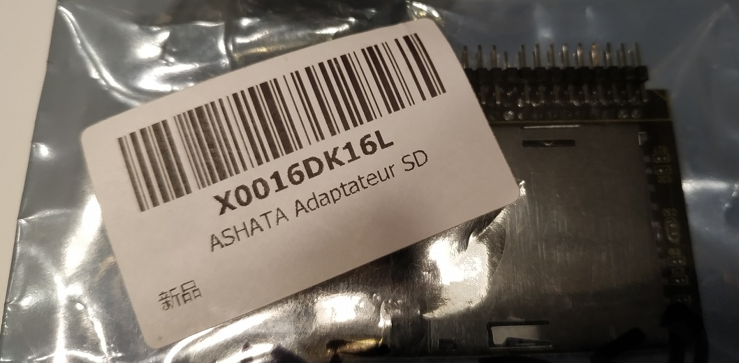

von Lu (oszi45)
1. In einigen Fällen kann auch ein IDE-SD-Adapter versucht werden. Frage
dabei ist Geschwindigkeit und mögliche Größe.
2. Acronis habe ich auch in guter Erinnerung. Allerdings weiß ich nicht,
ob die neue Version noch auf älteren Systemen läuft, wenn Speicher klein
und CPU recht alt sind.
https://www.edv-buchversand.de/acronis/true-image-2025#system_large
