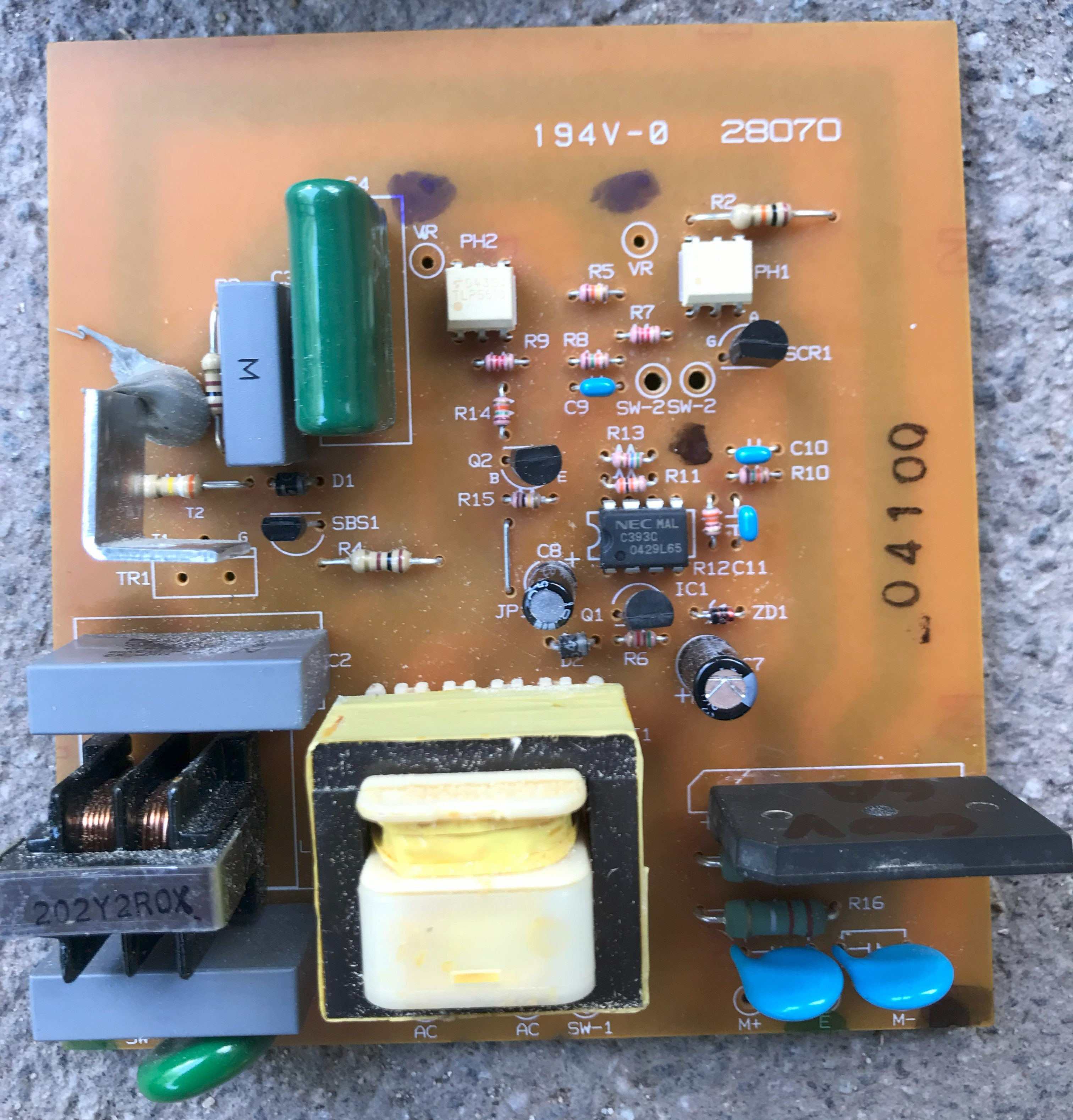

meine PROXXON FKS/E Tischkreissäge ist neulich abgeraucht und ich möchte
sie gerne wieder reparieren. Auf der Reglerplatine ist der Triac kaputt
gegangen und den großen Brückengleichrichter im Ausgang zum Motor musste
ich auch ersetzen.

Aber bei der Reparatur der Regelung komme ich nicht weiter. Ich habe
schon etwas Recherche betrieben aber im Netz nur wenig hilfreiches
gefunden. Vielleicht könnt ihr mir ja helfen ...
Ich habe jetzt mal den Schaltplan rekonstruiert (Datei 1 - ich hoffe er
stimmt soweit), bin aber mit den folgenden Fragen nicht weitergekommen:

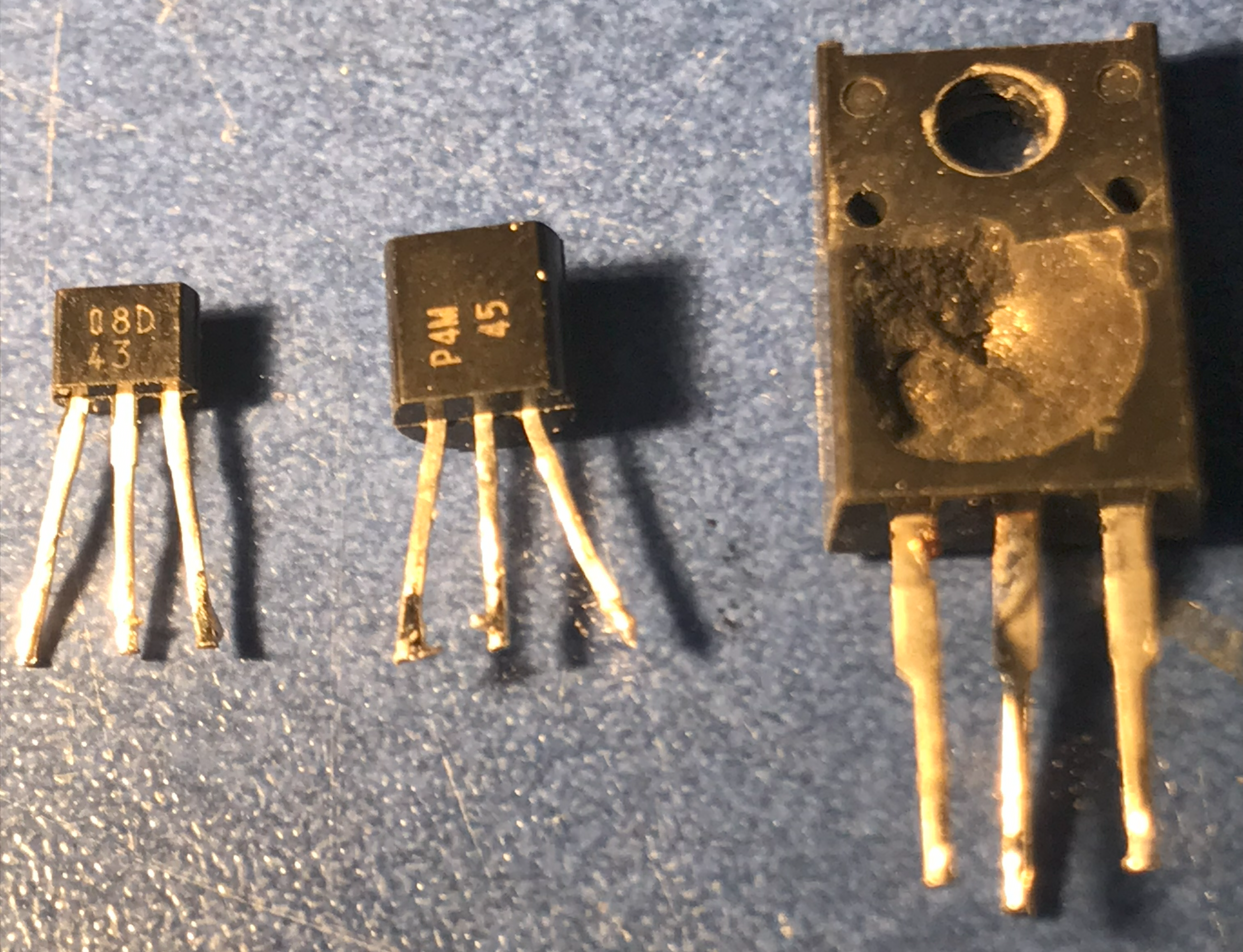

- Auf dem Gehäuse des Triacs TR1 ist aufgrund der Beschädigung leider
nichts mehr zu erkennen (Datei 2, rechts). Aber vielleicht hat ja jemand
hier im Forum das gleiche Gerät und weiß, was da verbaut ist?
Vielleicht kann mir aber auch anhand der Schaltung jemand Tipps geben,
mit welchen Typen ich da experimentieren sollte? Als Leistungsangabe
kann ich nur die 200W vom Typenschild der Säge angeben.
- Zwei weitere Halbleiter konnte ich ebenfalls nicht identifizieren -
Was könnte SBS1 für ein Bauteil sein ? Der Aufdruck ist "08D43" (Datei
2, links)

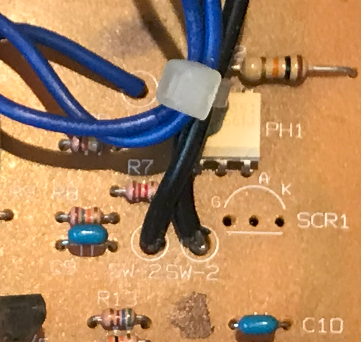

- Ähnlich schwierig ist es mit Thyristor SCR1 - Aufdruck "P4M45" (Datei
2, Mitte). Dieser hat ein auffälliges Pinout (Datei 3). In keinem
Datenblatt von Thyristoren in TO-92-Gehäuse habe ich so ein Pinout
gefunden - evtl. hilft das ja bei der Identifikation?
Der On/Off Schalter besteht aus einem Schließer und einem Öffner, wobei
der Öffner wohl dafür sorgt, dass der Motor überhaupt anlaufen kann.
Meine Erfahrung mit Triac-Schaltungen beschränkt sich bisher auf einen
Phasenanschnittdimmer aus der "elektor" vor ein oder zwei Jahrzehnten.
Ich vermute, dass hier ein ähnliches Prinzip vorliegt - nur halt mit
nachgeschaltetem Gleichrichter für den DC-Motor ?
Mit P1 wird die Drehzahl eingestellt. Seine Verschaltung - über die
beiden Optokoppler und irgendwie parallel mit R5 - verstehe ich nicht.
Multimeter, Oszi und ein regelbarer Trenntrafo stehen mir zur Verfügung.
Damit und mit eurer Hilfe müsste ich doch weiterkommen.
Für sachdienliche Hinweise wäre ich sehr dankbar.
von H. H. (hhinz)
BS08D von Powerex
03P4M von Renesas/NEC
Triac muss ich mal drüber nachdenken. Er wird von ST sein.
Ich drück dir die Daumen, dass der Motor nicht durchgebrannt ist.
von H. H. (hhinz)
Als Triac wird es ein Standardtyp (Ig 50mA) mit wenigstens 8A tun.
von Christoph Z. (rayelec)
Auf das isolierte Gehäuse achten! Falls nicht erhältlich, den Kühlkörper
gegen den TRIAC isolieren. Wie Hinz schon sagte, da wird fast jeder 600V
oder 800V-Typ mit 4-10A Belastbarkeit funktionieren.
von Johannes T. (johannes_t)
Danke euch beiden erstmal für die schnellen Antworten!
Hab' den Schaltplan nochmal durchgesehen und bemerkt, dass P1 auf der
einen Seite in der Luft hing. So wird ein Schuh draus!
Jetzt sollte es stimmen.
