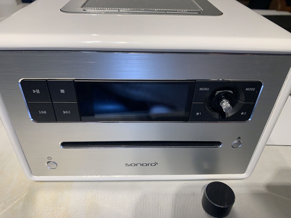

Hallo zusammen, Problem: festhängende CD Hatte jemand schonmal solch ein Radio repariert, ich habe die Rückplatte demontiert, bekomme das CD-Chassis nicht heraus. Die drei Schrauben an der (innenliegenden) Rückseite der Front und eine Sicherungsschraube hinten entfernt, danach ist Schluss. Keine weiteren Schrauben sichtbar. Habe Angst, mit dem Schraubenzieher zu brechen, es ist stark verklebt, scheinbar. Hat jemand eine behutsame Lösung gefunden, das CD-Laufwerk samt Gehäuse zu enrfernen? Vllcht. gibts einen Trick? Hab ich etwas übersehn? Wäre über jede Info dankbar! ludolfo

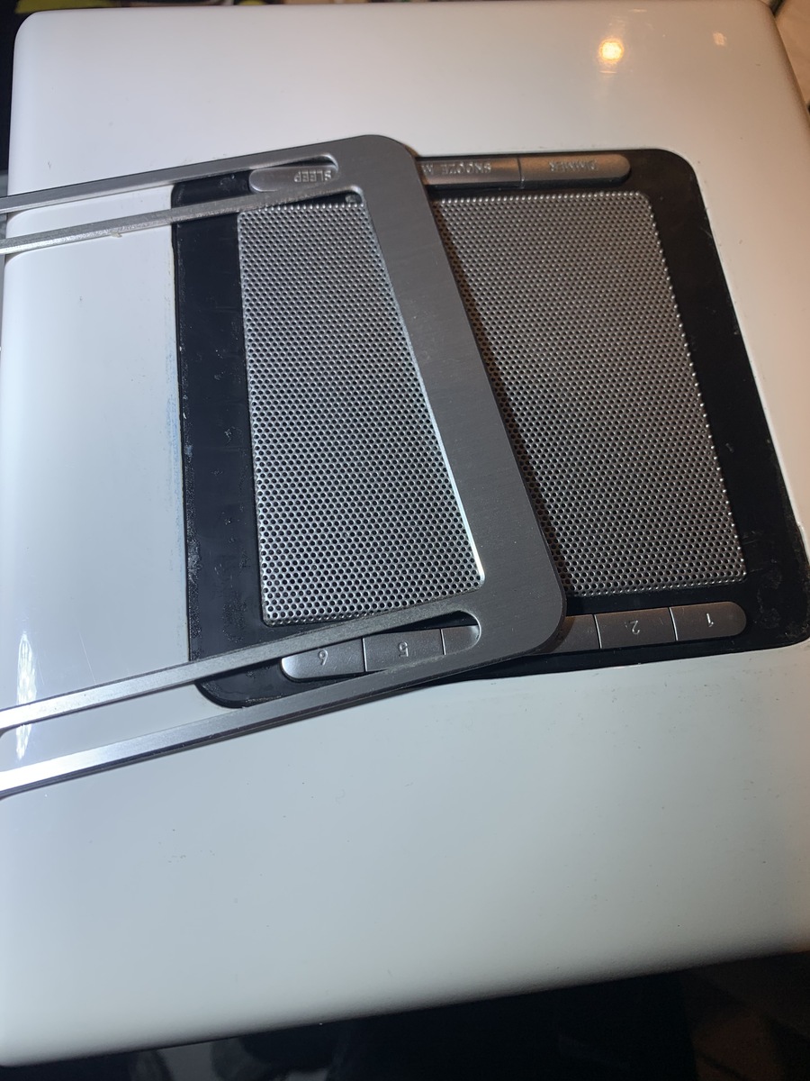

Hallo, Danke erstmal für die schnellen Antworten! Da gibt es keine Lade, es kommt ja nur die CD heraus, oder, wie hier, eben nicht. Die komplette Mechanik ist ja innenliegend. Mir würde schon reichen, wenn jemand weiss, ob ich nun mit Wärme und etwas „Gewalt“ an das innenliegende Kunststoffgehäuse gehen muss, oder ob das aus irgendeinem Grund schlecht wäre. Hab mal zwei Bilder angehangen, hoffe, man kann sie sehen.
Kann sein das man die Front auch abhebeln kann, darunter sind dann weitere Schrauben versteckt. Aber vorher testen: Ein kleiner, aber starker Magnet (Neodym) schafft oft Klarheit wo noch welche sind.
Hey Flunder, da hätt ich eigentlich selbst draufkommen können, das war der entscheidende Tipp! Ich hatte mich wahrscheinlich psychisch vom Gummifußversteck abbringen lassen, weil sich unter den hinteren Füßen sichtbar keine verborgenen Schrauben befinden. Aber nach Prüfung vorne schon! Besten Dank, ich bin ein großes Stück weitergekommen! Jetzt muss noch der oben im Gehäuse sich befindliche Lautsprecher raus, noch keine Ahnung wie, dann sollte es herausnehmbar sein. Hinter der schon abgelösten gut verklebten Alublende ist leider keine Schraube. Mal sehen, wie ich den Lautsprecher (scheinbar auch gut verklebt) mitsamt Steuerteil herausbekomme.
Falls jemand eine Ahnung hat wie ich nun den Lautsprecher herausbekomme, wär ich um eine Antwort sehr dankbar!
Hallo nochmal zusammen, des Rätsels Lösung ist ein nur aufgestecktes Lautsprechergitter, mit zwei Pinzetten oder feinen Drahthaken lässt es sich einfach nach oben abziehen, für alle, die ein ähnliches Gehäuse öffnen und das CD-Laufwerk ausbauen müssen. Danke nochmals für eure Hilfe!
