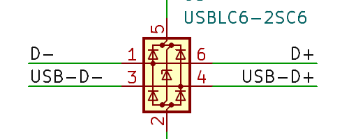

Ich kriege keine Kommunikation mit dem ESP32 hin. Schließe ich meinen
Rechner an den direkten USB Port (D+ und D-) an, zeigt mit Windows an,
dass das USB Gerät nicht richtig funktioniert. Bei der USB-UART
Schnittstelle wird mir garnichts angezeigt und ich kann ebenfalls nicht
mit meiner Platine kommunizieren.
Meine Vermutung ist, dass ich einen groben Fehler in meinen Shematics
habe. Natürlich kann es auch sein, dass meine Lötkünste nicht
ausreichen. Ich habe bereits einige Pins nachgemessen aber soweit sieht
bisher alles gut und logisch aus.
Seht ihr irgendeinen groben Fehler den ich gemacht habe? Besonders bei
der USB-Uart Bridge habe ich Teile von anderen Designs kopiert. Evtl.
habe ich da einen Denkfehler drin?
Falls jemand von euch Erfahrungen mit einem Custom ESP32 Board hat und
ein paar Minuten Zeit hat um einmal über meine Shematics drüberzuschauen
würde ich mich sehr freuen :)

Schau dir bitte mal an, wie USB-ESD-Dioden funktionieren, dein
Schaltplanssymbol ist ein guter Startpunkt dafür.
Danke Helmut! Hier habe ich mich am Datenblatt vom USBLC6 orientiert.
Zum Verständnis: Bei Spannungsspitzen auf den Datenleitungen leiten die
Gleichrichtdioden die Spannung zur TVS Diode. Diese wird wiederum
leitfähig und leitet die überschüssige Spannung zu Gnd um die
Datenleitungen zu schützen. Im Datenblatt ist noch ein Kondensator
zwischen VBus und Gnd platziert, der schonmal bei mir fehlt...
Vermutlich verstehe ich das Bauteil noch nicht gut genug, habe ich noch
einen anderen Denkfehler?

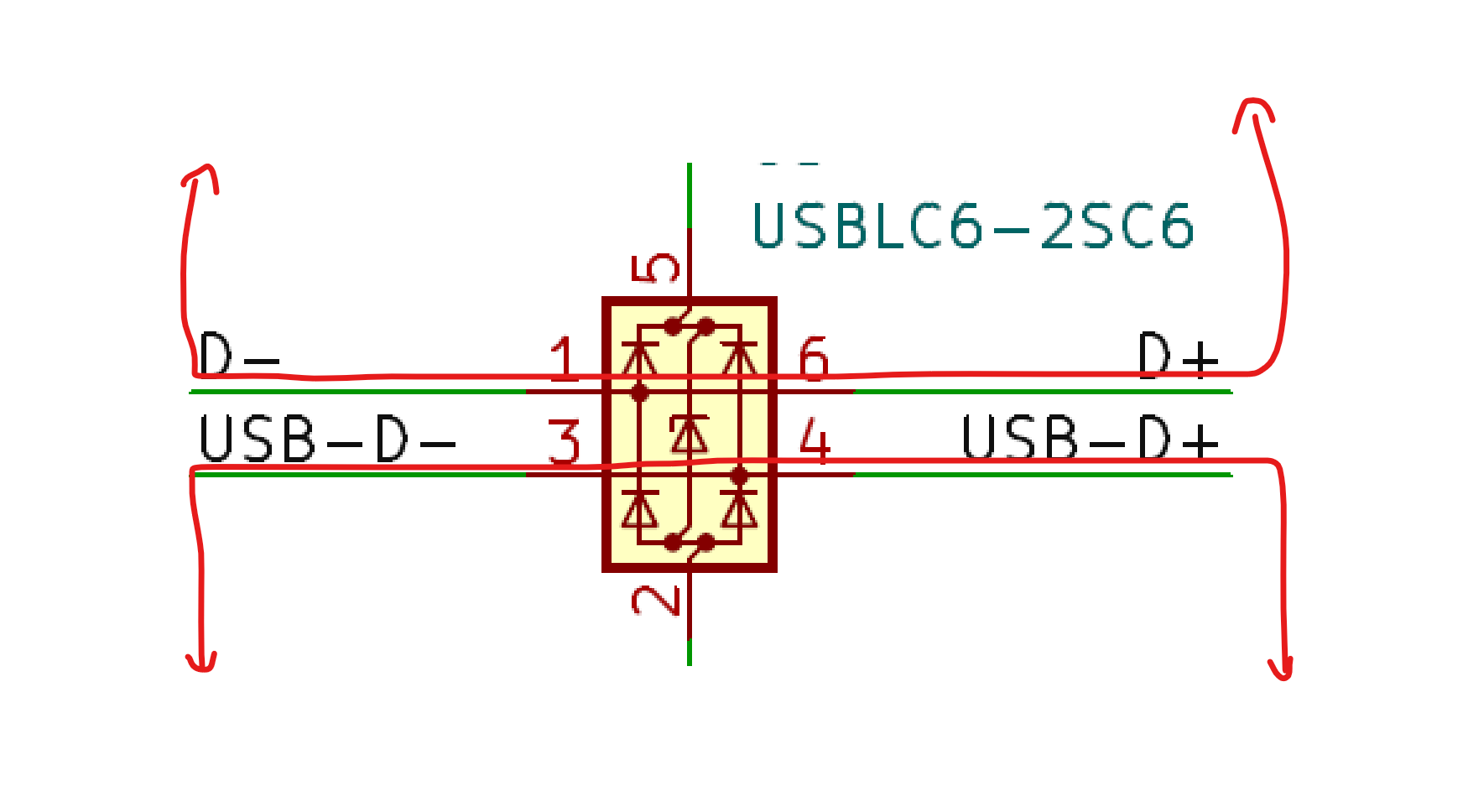

Mal abgesehen davon, dass du die Zitate durcheinander gehauen hast, habe
ich dir mal die Strompfade im "normalen" Zustand der Diode
eingezeichnet.
Und ich bin mir sicher, dass du nicht D+ mit D- kurzschließen möchtest.

von Richard (richard_ko)
Sebastian R. schrieb:
> eingezeichnet.
Wow vielen lieben Dank! Das wäre mir niemals aufgefallen. Diese
garstigen kleinen Verbindungspunkte habe ich komplett übersehen und
dachte, dass Pin 1 und 3 miteinander verbunden sind. Danke für all eure
Rückmeldungen :)
danke, das hilft mir sehr! ich konnte den Fehler an der USB-ESD-Diode
übrigens provisorisch fixen und jetzt läuft die Platine soweit. Nochmal
vielen Dank an alle
