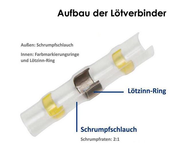

von Bradward B. (Firma: Starfleet) (ltjg_boimler)
> Lötstoßverbinder...
https://www.highlight-led.de/loet-stossverbinder-innenkleber-schrumpfrate-2-1-loetverbinder.html
Sieht erstmal interessant aus (siehe Anhang) aber wenn man dann liest:
"Der Kabelverbinder wird dann gleichmäßig mit einer Heißluftpistole oder
einem Heißluftgebläse erhitzt, bis das Lot geschmolzen ist und die
Kabelenden dauerhaft miteinander verbindet."
kommen doch Zweifel auf. "Mit der Heissluftpistole draufhalten bis das
Lot schmilzt" klingt doch stark nach verkogelter Isolation.
von Carypt C. (carypt)
160°C Lottemperatur, naja. Nee, gefällt mir nicht, aber Danke für den
Hinweis
von Sherlock 🕵🏽‍♂️ (rubbel-die-katz)
Das geht schon. Es gibt Kundtstoffe, die das locker aushalten. So z.B.
auch jede IC Gehäuse. Außerdem hat schmilzt Lot mit Bismut bei 140 Grad.
Es wird oft für LEDs verwendet, die fallen nicht von alleine ab.
Danke für die Details zur Allgemeinen Anwendung. Frage ist halt, ob der
hier verwendete Kunststoff (Kabelummantelung) den "Hitzeschwall" aus der
jeweils verwendete Heissluftpistole standhält (Notiz an mich persönlich:
endlich mal ne Punkt-Düse kaufen !!! ).
Und im Bild steht  "Lötzinn", da denkt man erst mal nicht an Bismut und
Schmelztemperaturen um 160°C (wie in der Beschreibung angeführt), eher
an knapp unter 300°C .

Diese weitverbreiteten Schrumpfverbinder mit Lötpaste sehe ich auch als
potentiellen elektrischen Zünder an. Da Frage ich mich immer - wie ist
sichergestellt, dass es bei schlechter Benetzbarkeit keine erhöhten
Übergangswiderstände durch eine schlechte Lötung gibt.
von Stefan W. (stefan_w234)
Tatsächlich sind die Dinger deswegen durchsichtig, damit man sehen kann
ob der Stoß ordentlich verlötet ist. Die sachgemäße Verwendung dieser
Verbinder ist zumindest sicher IPC-konform, auch wenn sie in
Mitteleuropa weitestgehend unbekannt sind.
