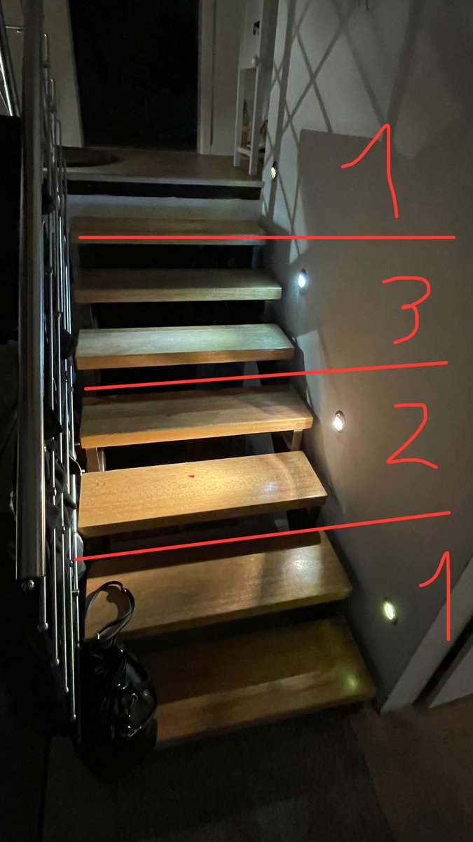

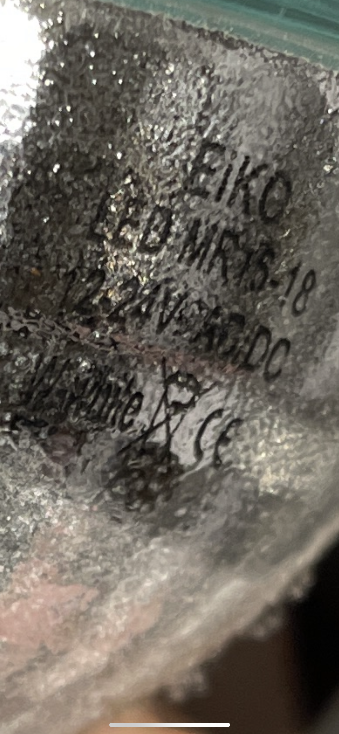

Mein Vorbesitzer hatte im Treppenhaus LED-Spots zur Treppenbeleuchtung verbaut. Jetzt waren das ganz billige LEDs, die praktisch keine Lichtausbeute hatten. Für diesen Zweck aber super geeignet. Ich finde auf der Bezeichnung (siehe Anhang) gar keine Wattzahl!? Alle LEDs, die ich jetzt kaufe, haben mind. 3 Watt. Die sind mir alle zu hell! Manche hatten sogar 5 Watt. Noch dazu habe ich welche mit 3 Watt gefunden und mal zum Test eingebaut. Jetzt waren die aber kaltweiss! Auch nicht so schön. Es soll ja ein wohlig warmes Licht auf die Holz-Treppenstufen werfen, das dann auch zur Orientierung bei Nacht dient. Siehe Anhang zur Verdeutlichung: 1 = Alte LEDs 2 = 3 Watt warmweiss 3 = 3 Watt kaltweiss So ähnlich wie im Bereich 1 unten zu sehen, soll es wieder werden. Ich finde leider weder im Baumarkt noch online LED Spots mit kleineren Wattzahlen in warmweiss mit GU 5.3 Anschluss. Kann mir bitte jemand helfen passende LED Spots zu finden, die nur ein sehr gedämpftes Licht ausstrahlen? Oder hat jemand eine Bastellösung die nicht häßlich aussieht? Wie z.B. 3 Watt LEDs einbauen und Tönungsfolie drüber kleben. (Just kidding)

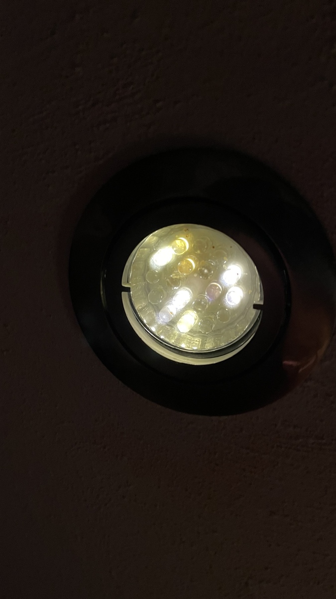

Ole schrieb: > IMG_20241021_170133.PNG > 7,2 MB Gelesen? "Wichtige Regeln - erst lesen, dann posten! Bitte das JPG-Format nur für Fotos und Scans verwenden! Zeichnungen und Screenshots im PNG- oder GIF-Format hochladen. Siehe Bildformate." Die originalgetreue Wiedergabe des Rauschens in deinem Bild interessiert hier wirklich niemanden. Warum lädst du nicht gleich ein Video von deinem Leuchtmittel hoch? ;-) Thomas R. schrieb: > Und im Profibereich werden durchaus Folien zur Beeinflussung der > Farbe/Farbtemperatur verwendet. LEDs gibt es mit diversen Farbtemperaturen. Man kann auch mehrere LEDs unterschiedlicher Farbtemperatur im Strahler einbauen, so dass die Farbtemperatur durch Steuerung des Helligkeitsverhältnis einstellbar wird. Ole schrieb: > Kann mir bitte jemand helfen passende LED Spots zu finden, die nur ein > sehr gedämpftes Licht ausstrahlen? Die Lichtstärke ist das eine. So, wie das Lichtfeld auf deinem Photo IMG_20240929_191230.JPEG aussieht, brauchst du einen Diffusor vor den LEDs, also keine Folie, die ausbleichen kann, wie von Thomas R. angeregt, sondern eine, die das Licht streut. Die passende Farbtemperatur können die LEDs direkt liefern.
