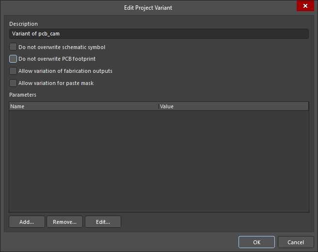

Michael schrieb: > Was willst Du da anpassen bei einer Bestückungsvariante? > Layout, Bestückungsdruck und Pastenmaske bleibt gleich. > Nur die Bestückung ändert sich. Die Designrichtlinien einiger Organisationen besagen, dass für nicht bestückte Bauelemente auch keine Lotpaste aufgetragen werden darf. In solchen Fällen hat die gewählte Bestückungsvariante also doch erheblichen Einfluss auf die generierten Fertigungsdaten (Gerber et al.). Ob solch eine Designrichtlinie überhaupt sinnvoll ist, steht auf einem ganz anderen Blatt, aber wenn z.B. irgendeine Zertifizierung so etwas erfordert, muss es eben auch vom EDA-System umgesetzt werden.

Michael schrieb: > Andreas S. schrieb: >> Die Designrichtlinien einiger Organisationen besagen, dass für nicht >> bestückte Bauelemente auch keine Lotpaste aufgetragen werden darf. > Aha. > Nie gehört. > Klingt schräg. > Hast Du da Beispiele aus der Praxis, möglichst mit Literaturverweisen? Nein, ich habe da nichts konkretes, sondern weiß das nur von früher(tm). > Der Footprint soll noch da sein, aber ohne Öffnungen in der Maske für > die Pads? Die Maske enthält natürlich die Öffnungen, aber es wird keine Lotpaste aufgetragen. > Oder soll der Footprint auch weg sein und die Tracks enden im nirgendwo? > Was ist mit dem Bestückungsdruck? > Oder soll eine geschlossene Soldermask über die Pads? Keines von dem. Nur die Lotpaste wird nicht aufgetragen. Dementsprechend wird entweder eine Pastenschablone ohne die entsprechenden Öffnungen erzeugt oder der Pastendispenser kackt eben keine Paste drauf. > Bestückungsvarianten macht man ja wegen der verringerten Lagerhaltung. > Wenn ich neue PCBs und Masken dafür brauche, wird die m.E. sinnlos. Exakt. Du unterstellst hier wieder irgendwelche Behauptungen, die niemand getätigt hat. Oder nenne doch einfach die exakte Textstelle, an der ich explizit Änderungen an der Lötstoppmaske oder dem Bestückungsdruck behauptet haben soll.
Andreas S. schrieb: > Michael schrieb: >> Andreas S. schrieb: >>> Die Designrichtlinien einiger Organisationen besagen, dass für nicht >>> bestückte Bauelemente auch keine Lotpaste aufgetragen werden darf. >> >> Aha. >> Nie gehört. >> Klingt schräg. >> Hast Du da Beispiele aus der Praxis, möglichst mit Literaturverweisen? > > Nein, ich habe da nichts konkretes, sondern weiß das nur von früher(tm). Ich bilde mir ein Mal gehört zu haben, dass die überlegung war, dass man dadurch weniger Zinn kügelchen bekommen könnte... Mir wäre aber nicht bewusst das in letzter Zeit gesehen zu haben. Außer natürlich bei jlcpcb. Die machen nur dort löcher in die Masken wo man Bauteile hat (nur beim pcba natürlich). wahrscheinlich wird so auch die Menge Paste an ihren Prozess angepasst... 73

Michael schrieb: > Das ganze kam zustande weil der TO als Teil des Variantenmanagements > eine Veränderung der Gerber Daten ansprach und ich frage inwiefern eine > Bestückungsvariante irgendwas mit Gerber zu tun hat. Bei Altium gibt es beim Variantenmanagement die Optionen "Allow variation of fabrication output" und "Allow variation for paste mask". Du darfst davon ausgehen, dass es Kunden gibt, die diese Optionen brauchen. > Mich würde immer noch interessieren ob an der Behauptung es gäbe > Reglements die regeln das unbestückte Footprints keine Paste bekommen > dürfen, was dran ist. Ja, es ist. Hab ich schon gesehen. fchk
