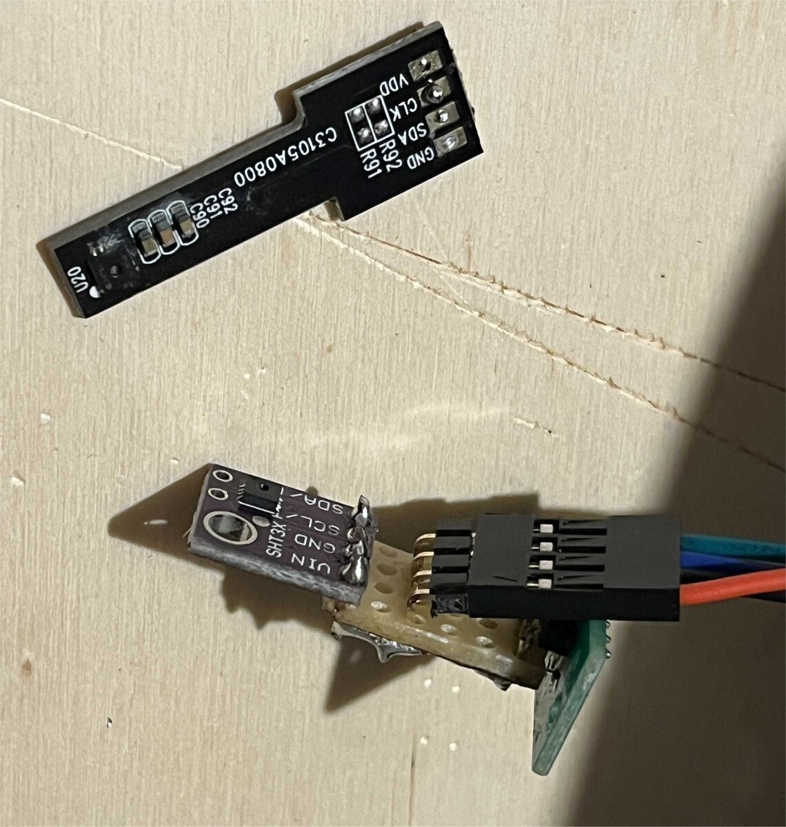

Stefan S. schrieb: > Hat jemand schon mal den Sensor ausgetauscht? Hab ich mal für einen Bekannten gemacht. Denn Originalsensor hab ich durch ein kleines Breakoutboard mit ein bisschen mechanischer Anpassung erssetzt. I2C-Adresse musste nicht angepasst werden. Die Pin-Belegung war nicht in der selben Reihenfolge, war aber beschriftet. Sensor hatte ich von Amazon, müsste dieser gewesen sein: https://www.amazon.de/dp/B09NLW9TTS

Hi zusammen, sorry das ich mich erst jetzt melde aber ich war beruflich eingebunden. Ich habe ja hier eine klasse Diskussion ausgelöst. Sorry dafür. Kurz zur Erklärung. Ich dachte beim Posten des ersten Eintrags eigentlich, das jemand die Wetterstation kennt und ein Ersatzteil mir nennen kann. Deswegen die dürftigen Informationen. Natürlich is alles zur Fehlersuche auch möglich, aber ich dachte halt es gibt einen kurzen Weg. Sorry. Hier nun noch ein paar Eckdaten: Die Station hat die Bressernummer: 7002586 Ein Foto vom defekten Sensor habe ich angehängt. Der Sensor hat 4 Leitungen von SCL - VCC (3V) - GND - SDA. Beim alten Sensor habe ich mit einem Arduino MEGA 2560 getestet, ob ein I2C überhaupt was findet. Leider nein. Der 2te Sensor von Aliexpress hat wohl ne Macke und lässt sich auch nicht finden, wird aber bei 3V ziemlich warm. Also habe ich mal meinen Logic-Analyser an die Pins von der Bresser-Wetterstation gehängt und erhalte mit Logic 2 folgenden Output auf I2C: read to 0x7F nak read to 0x7F nak read to 0x7F nak So würde mich nun über weitere Hilfe freuen. Nochmal sorry wegen der späten Rückmeldung. Gruß Stefan

Stefan S. schrieb: > Beim alten Sensor habe ich mit einem Arduino MEGA 2560 getestet, ob ein > I2C überhaupt was findet. Leider nein. Hast Du mal überprüft welche Spannung der Bresser Sensor will und sind die Widerstände an SCL und SDA vorhanden ? Alternativ würde ich einen funktionsfähigen I2C Sensor testen um Fehler in der Verdratung auszuschließen. Denke auch daran, dass es u.U. auch Sensoren mit 3,3V gibt und diese sind u.U. nicht direkt an 5V Arduinos anschließbar.

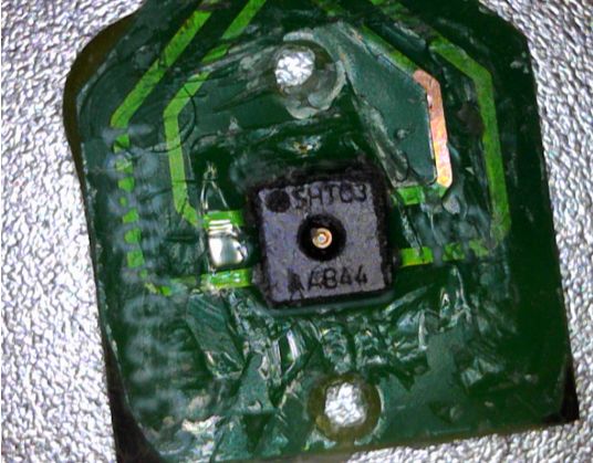

Stefan S. schrieb: > Ein Foto vom defekten Sensor habe ich angehängt. Der Sensor hat 4 > Leitungen von SCL - VCC (3V) - GND - SDA. Das ist nicht der Sensor, sondern die Platine, auf der der Sensor verbaut ist. Der Sensor steckt in der kleinen, weißen Plastikdose. Dort müsstest du nach Typenbezeichnung/Marking suchen
Bearbeitet durch User
Rainer W. schrieb: > Das ist nicht der Sensor, sondern die Platine, auf der der Sensor > verbaut ist. Der Sensor steckt in der kleinen, weißen Plastikdose. Dort > müsstest du nach Typenbezeichnung/Marking suchen Originale Sensirion-Sensoren gab / gibt es auch fertig auf Platinen verlötet. Sollte es wirklich ein Sensor von Sensirion sein, könnte es auch sein, dass es sich noch um einen handelt, der nur bedingt I²C unterstützt. Das waar damals wohl ein Lizenzproblem. Ist aber nur eine Vermutung.
Rahul D. schrieb: > Originale Sensirion-Sensoren gab / gibt es auch fertig auf Platinen > verlötet. Dass Sensirion die Sensoren auch auf Platinen verlötet anbietet, erspart manchem Anwender mit fehlender Designerfahrung Misserfolge bei der thermischen Auslegung der Leiterplatte und Probleme bei der sensorschonenden Verarbeitung von DFN-Packages im Lötprozess - ein netter Service für Leute, die die Sensoren einsetzen wollen, ohne über das notwendige Know-How zu verfügen oder aus anderen Gründen fertige Module einsetzen wollen. Ob es von Sensirion auch direkt auf die Platine gebondete Chips gibt, weiß ich nicht. Das ändert alles nichts daran, dass der Sensor in der weißen Kiste sitzt und bei DFN-Packages dort gewöhnlich die Typenbezeichnung draufgelasert ist.
Rainer W. schrieb: > Ob es von Sensirion auch direkt auf die Platine gebondete Chips gibt, > weiß ich nicht. Nicht gebonded, sondern verlötet. Z.B. SHT85 https://sensirion.com/de/produkte/katalog/SHT85 Rainer W. schrieb: > Das ändert alles nichts daran, dass der Sensor in der weißen Kiste sitzt > und bei DFN-Packages dort gewöhnlich die Typenbezeichnung draufgelasert > ist. Wie ich Verallgemeinerungen liebe... NOT Dann sollte der TO sich das Ding mal von allen vier zugänglichen Seiten angucken.
Rahul D. schrieb: > Wie ich Verallgemeinerungen liebe... NOT Der SHT11 könnte direkt gebondet sein. Bei den SHT3x und SHT4x stehts gelasert auf dem Package. Beim SHT85 steht's auf der Rückseite der Platine, womit sich die Frage hier nicht stellen würde. Die anderen habe ich jetzt nicht durchgeflöht (-> TO) Zufrieden(er)?
Rainer W. schrieb: > Der SHT11 könnte direkt gebondet sein. Bei den SHT3x und SHT4x stehts > gelasert auf dem Package. > Zufrieden? Sieht das Bild aus, als wäre der Chip gebonded?
Rahul D. schrieb: > Sieht das Bild aus, als wäre der Chip gebonded? Guckst du unter der Vergussmasse - oder von welchem redest du?
Rainer W. schrieb: > Ob es von Sensirion auch direkt auf die Platine gebondete Chips gibt, > weiß ich nicht. Was willst du mit einem Bild eines 20 Jahre alten SHT85? Den gibts schon lange nicht mehr. Und nachdem das alle MEMS- Sensoren sind, werde die nicht auf die Leiterplatte gebondet, sondern sind halt in einem kleinen Gehäuse. Aber ja, man braucht eine sehr gute Lupe oder ein Mikroskop, um die Laserbeschriftung im richtigen Licht zu lesen.
Rainer W. schrieb: > Guckst du unter der Vergussmasse - oder von welchem redest du? Von dem an diesen Beitrag angehängten: Stefan S. schrieb: > Ein Foto vom defekten Sensor habe ich angehängt. Der Sensor hat 4 > Leitungen von SCL - VCC (3V) - GND - SDA. Da sieht man keinen Epoxid-Klecks (liegt aber an der Perspektive). Die aktuellen Feuchte sensoren sind doch eh nicht mehr in dem "Gehäse" wie dem des SHT11.

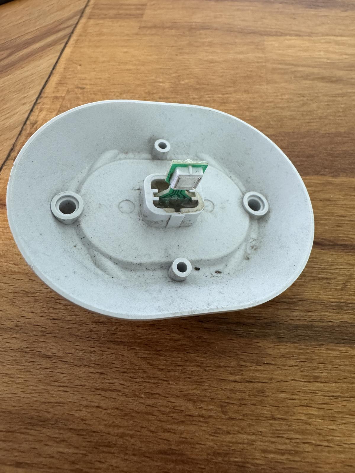

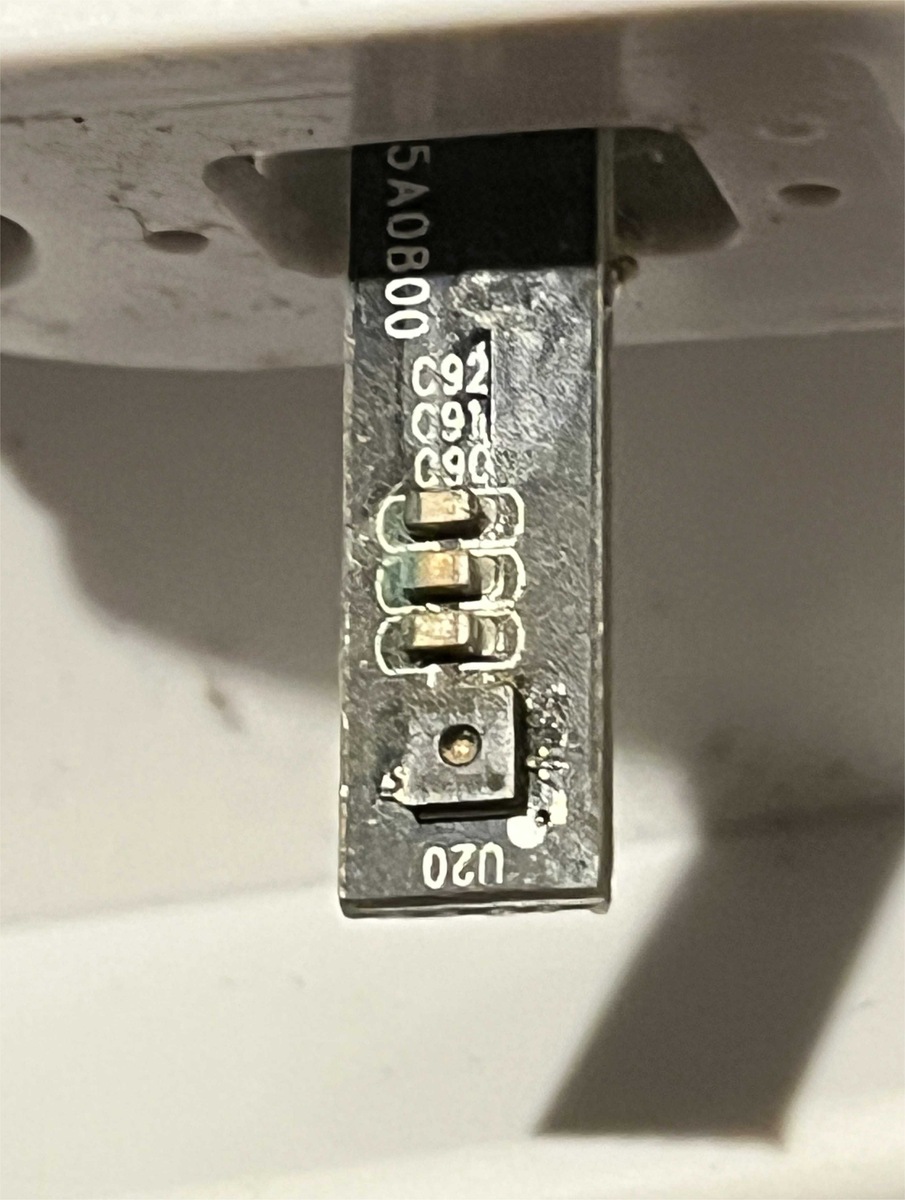

Hallo Leute Wie weit seit ihr mit der Reparatur gekommen ? Auch bei mein 7 : 1 Bresser Außensensor hat vor 1 Woche die Übertragung von Feuchte und Temperatur eingestellt. Die kleine Platine mit dem Feuchte und Temperatur Sensor war übel eingeklebt. Der Sensor auf der Platine selber nochmal unter einem weißen Plastikgehäuse. Mit USB-Mikroskop und Skalpell konnte ich ihn frei legen. Die Aufschrift ist SHTC3 AAB44 , wobei der 2. Nummer das erste A nicht gut lesbar ist . Nach ChatGPt ist die 2. Nummer wahrscheinlich eine Chargen-Nr. ! Es handelt sich folglich eindeutig um einen Sensirion SHTC3 Sensor ! Auf der kleinen Platine befand sich noch die Nummer 03120A0801 , wobei die erste 0 schlecht lesbar war. Im Anhang ein Bild .
